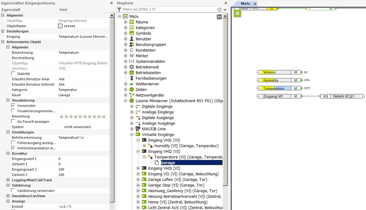

    hmmm, weiß nicht was ich da falsch Mache, ich kann mit loxone das Relais ein und aus Schalten bekomme aber keine Werte in Loxone angezeigt.​​​​​​​

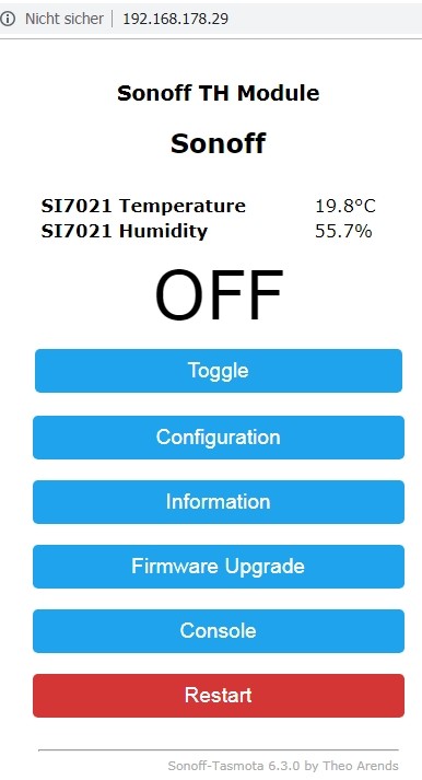

      Du sendest per UDP von Tasmota, somit musst Du dafür einen UDP Eingang anlegen und unter diesem jeweils einen UDPEingangs-Befehl für Temperatur und Luftfeuchtigkeit.
      Im UDP Eingang gibst Du die IP des Sonoff ein und den UDP-Empfangsport.
      Im Sonoff unter Configure Logging kommt die IP des Miniservers und der UDP-Empfangsport vom Miniserver, welchen Du in Loxone eingetragen hast.
        #139
        ok, jetzt geht es...pfffffff. ich muss mir eingestehen dass ich keine Ahnung von UDP HTTP MQTT broker und co haben......

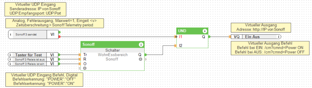

          Loxone kann kein MQTT, das braucht es für den geflashten Sonoff auch nicht.
          Beispielsweise so wie im Link in #131
          oder auch etwas komplexer wie hier:
Ansichten: 1488
Größe: 167,5 KB

            Moin, genau das bekomme ich nicht hin, wie gabnu sieht die Befehlskennung aus? Einfach nur POWER":"OFF" als Digital. und kein "\v" oder ähnliches?
              • 5178
              #144
              Bei der Schaltung in #142 muss er auf Digital eingestellt sein.
              Bei einer Befehlserkennung sucht er nach einer genauen Übereinstimmung in den Daten welche reinkommen.
              Wenn Du POWER eingibst sucht er nach POWER und beim ersten Fund geht er auf ein, danach gleich wieder auf aus.
              Somit würde er auf POWER:EIN und auf POWER:Aus einen Impuls abgegen.
              Wenn Du nach POWER":"OFF" suchst muss dies auch so ankommen.
              POWER1":"EIN" würde er in diesem Fall nicht finden.
              Also einfach mal UDP Monitor starten, die Taste am Sonoff betätigen und schauen was reinkommt.
Ansichten: 1336
Größe: 9,2 KB
              Hier wäre die Befehlserkennung: POWER1":"ON"

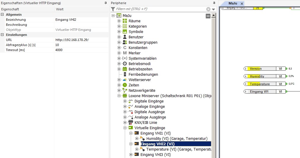

                kannst du für diesen Punkt bitte die Config Bilder hochladen?

                  Hier sind welche
Ansichten: 1399
Größe: 282,2 KB
                  • xus
                    • 56
                    #148
                    Danke! Jetzt gehts! Ich hatte beim UDP Eingang unter Serveradresse http://192.168.x.x. Das mag er nicht sondern es muß die IP Adresse ohne http:// eingetragen werden. Jetzt noch den Status hinbekommen und ich bin zufrieden.

                      Darf ich auch hier für den VI "Sonoff 3 sendet" um ein Config Bild bitten? Was muß hier unter Befehlserkennung eingetragen werden?
                        Unter Befehlserkennung musst Du nichts eintragen.
                        Nur das Häkchen bei "Fehlerausgang anzeigen" rein machen und bei "Zeitüberschreitung Empfang" die Zeit gemäss Text eintragen.
