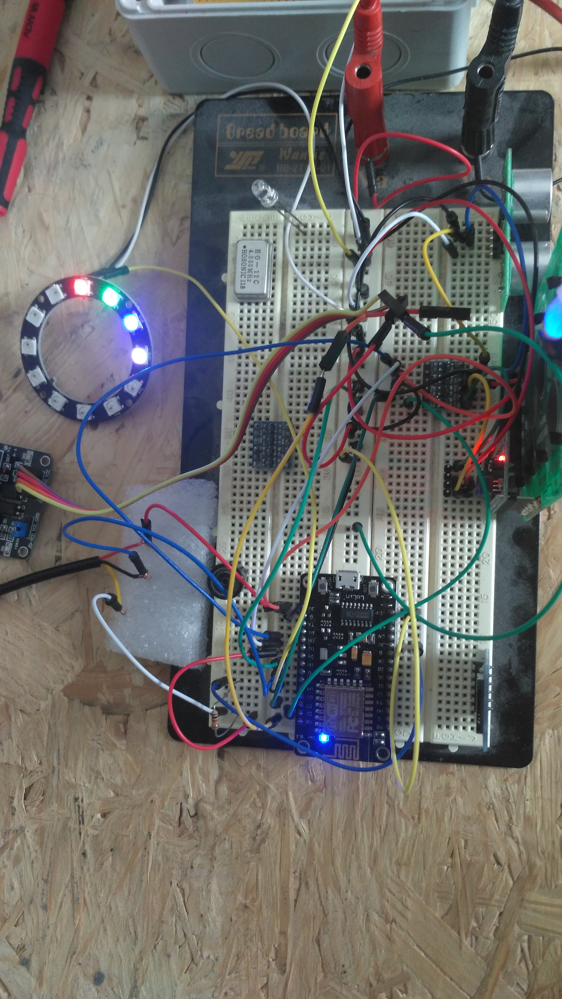

    ich habe nun seit einiger Zeit auf dem NodeMCU Board die aktuelle Dev-Firmaware des ESP Easy Mega am laufen. Ideal ist hier, dass man nicht mehr mit den Rules arbeiten muss. Es gibt nun einen UDP Controller. Einfach einen Hacken in dem entsprechenden Device (z.B. Temperatur) gesetzt, dann wird diese nach einstellbarer Zeit übertragen. Sehr genial finde ich allerdings, dass es nun möglich ist WS2812 (neopixel) LED's anzusteuern. Es gibt hierfür unter -Devices- die Neopixel-Basic/Candle/WordClock.
    Nun zu meinem Problem:
    Die Ansteuerung der Farben erfolgt mit Werten von 0-255 z.B. als http-Anfrage: http://192.168.0.69/control?cmd=neopixel,1,255,100,20.
    Die letzten 3 Werte sind die RGB Werte.
    Leider gibt die Loxone aus dem Lichtbaustein aber nur 0-100% heraus.
    Hat jemand eine Ahnung wie man einen http-String in der notwendigen Form erzeugen kann?
    Ich habe bereits im Forum einige dieser RGB LED Probleme gesehen, welche häufig über PicoC gelöst wurden. An diesem Punkt muss ich jedoch passen
    Nicht so gut zu erkennen, aber jede LED ist einzeln ansteuerbar, oder bei Verwendung der Funktion -candle- alle auf einmal.

    Gruß Bastian

      Hallo Bastian
      Ich würde das über die Kombination RGB-Lichtszene -> Formelbaustein/Farbe -> Statusbaustein machen.
      Verbindungen RGB Lichtszene -> Formelbaustein -> Statusbaustein
      AQr -> AI1 -> AI1
      AQg -> AI1 -> AI2
      AQb -> AI1 -> AI3
      Die Formel in den drei Formelbausteinen: I1*25.5
      Statustext in Zeile 1: /control?cmd=neopixel,1,<v1>,<v2>,<v3>.
      Ausgangsbefehl an TQ vom Statusbaustein.
      Befehl bei EIN: <v>
      Wenn Du lieber die Lichtsteuerung verwenden möchtest, häng den RGB Ausgang der Lichtsteuerung an den Eingang AI der RGB-Lichtszene.
      Lichtsteuerung -> RGB Lichtszene -> Formelbaustein -> Statusbaustein
      Bemerkung:
      Sofern Du die 1 vor den Farbwerten auch noch variabel brauchst, kannst Du diesen Wert auch noch über einen Eingang des Statusbauseins im Statustext einbinden.
      Zuletzt geändert von romildo; 28.07.2017, 17:36.
        hat exakt so funktioniert. Vielen Dank dafür
        Mir war bis dato nicht bekannt das man den Statusbaustein derart verwenden kann.
