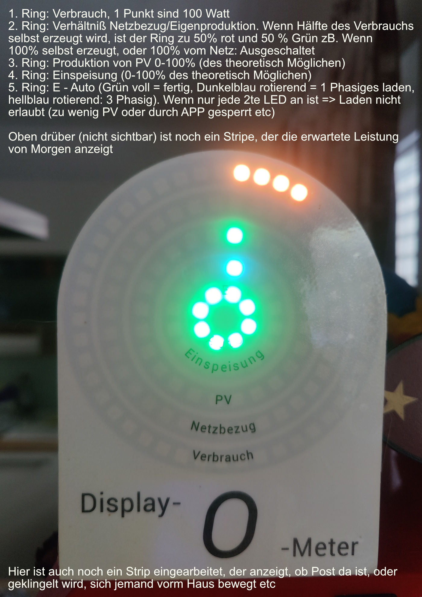

                  Ich hatte soetwas auch gesucht, aber nichts passendes gefunden. Deshalb habe ich mit Fusion 360 ein Gehäuse erstellt und mit dem 3D-Drucker gedruckt und ein paar LEDs mit Heißkleber reingeklebt:
                  Klicke auf die Grafik für eine vergrößerte Ansicht  Name: Display-O-Meter.jpg Ansichten: 0 Größe: 461,9 KB ID: 355141
                  Details:
                  LED- Ringe von Aliexpress
                  Wemos D1 Mini (und anschließend über https://install.wled.me/ mit WLED geflashed)
                  Netzteil
                  DC-Buchse
                  WS2812b Led Streifen (für Oben und Unten)
                  Zuletzt geändert von RiverRaid; 15.08.2022, 18:05.

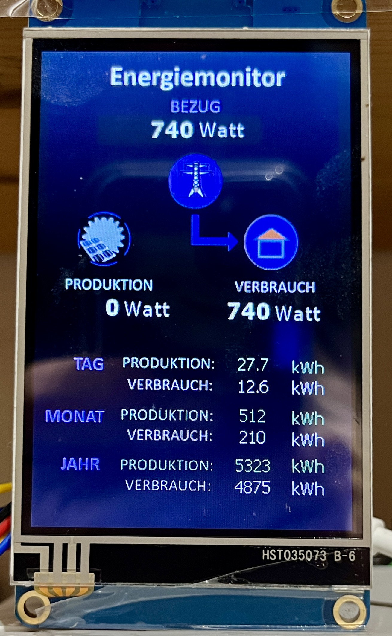

                  Super Lösung wäre der neue Shelly Plus H&T mit neuer Software.
                  Meine Lösungen:
                  Einfachste Lösung: Kleines Tablet
                  Schnelle Lösung mit KNX und Anzeige auf MDT Taster mit Display.
                  Bastellösung: Nextion Display mit ESP8266 und ESP-Easy Software. Die Werte liefert der Loxone Energiemonitor, das Bild ist mit Powerpoint entstanden.
                  Ich verwende das Nextion 3,5 Zoll Display (ca. 50.-).
                  Anzeige-PV
                  Anzeige am Abend
                  Die Nextion-Editor Datei (.TXT umbenennen in .HMI !): NextPV35hoch.TXT
                  EspEasy arbeitet mit Rules (einfaches Programmieren). Das geht sicher besser, als ich es gelöst habe.
                  Details kann ich bei Bedarf liefern - Ein WIKI dazu nehme ich mir vor!

                  RiverRaid ich finde dein Projekt vom Energiemeter total spannend.
                  Bin auch dabei mir etwas ähnliches zusammenzubauen, Wemos ist mit WLED geflashed, funktioniert einwandfrei.
                  Zusätzlich möchte ich einen physischen Taster an einem GPIO des Wemos anschließen.
                  Mein Wunsch wäre, dass bei Tastendruck ein Eingangsbefehl etwa über UDP am Miniserver rein kommt.
                  Wäre das möglich?
