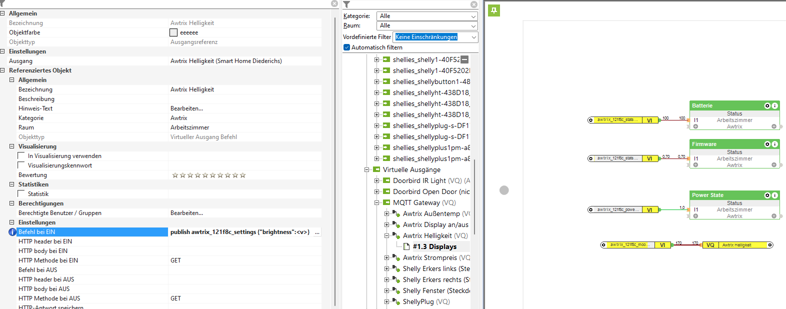

        Habe schon ein paar Dinge getestet, bekomme aber nicht die Änderung der Helligkeit des Display über MQTT ans laufen.
Name: Bildschirmfoto 2023-07-11 um 10.52.54.png
Ansichten: 1260
Größe: 117,3 KB
        Wenn jmd. eine Idee hat wäre ich sehr dankbar

          Ich gehe jetzt nicht über MQTT. Bei mir redet der Miniserver direkt mit der ulanzi. Schau mal in die Doku von awtrix, dort steht im Zusammenhang mit brightness das Schlagwort [PREFIX]/moodlight. Mit dem direkten Url-Aufruf würde ich das so machen:
Ansichten: 1254
Größe: 13,1 KB
          für <v> kommt halt dein Wert rein

          • jadi84
            jadi84 kommentierte
            vielen Dank, dass hat direkt geklappt.
            kannst du mir einen Gefallen tun und den Link zur API schicken. Ich habe bisher her folgenden benutzt https://awtrixdocs.blueforcer.de/#/en-en/api
            Hier konnte ich "moodlight" nirgends finden.

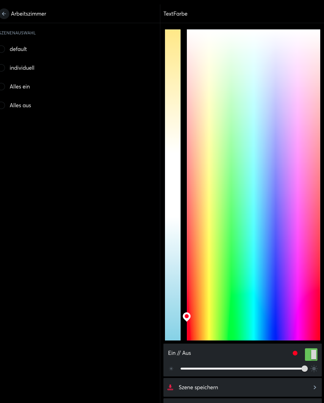

            #37
            Vielen Dank nochmal.

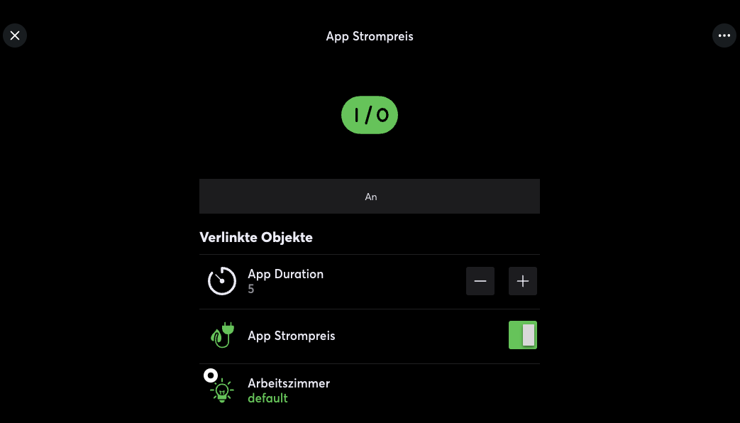

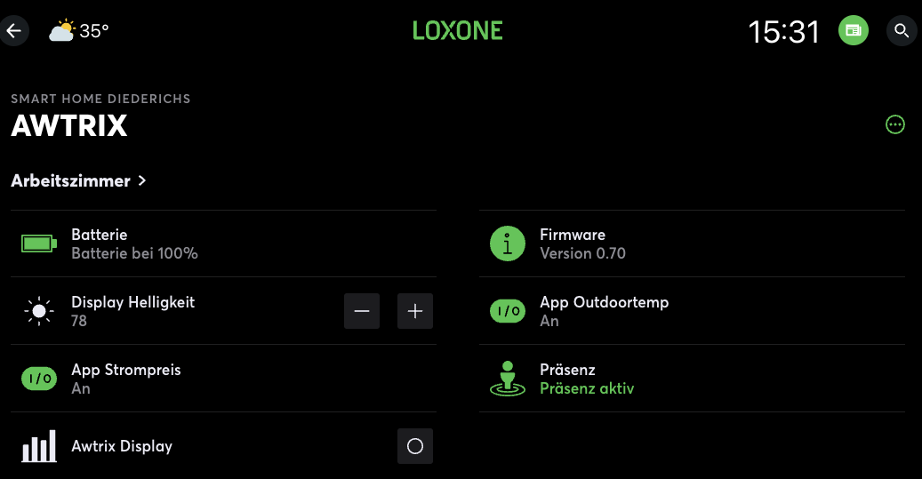

            Habe mal folgendes zum rumspielen umgesetzt.
            1. CustomApp für den aktuellen Strompreis & CustomApp für die aktuelle Außentemp
            2. Apps lassen sich An/ausschalten
            3. App Anzeigedauer individuell über Auswahltasten einstellbar
            4. Colourpicker für die Textfarbe der Apps über RGB Szenen Baustein
Name: Bildschirmfoto 2023-07-12 um 10.46.16.png
Ansichten: 1262
Größe: 61,3 KB
            Klicke auf die Grafik für eine vergrößerte Ansicht  Name: Bildschirmfoto 2023-07-11 um 15.31.38.png Ansichten: 61 Größe: 49,8 KB ID: 396830 Klicke auf die Grafik für eine vergrößerte Ansicht  Name: Bildschirmfoto 2023-07-11 um 15.32.02.png Ansichten: 58 Größe: 26,6 KB ID: 396831 Klicke auf die Grafik für eine vergrößerte Ansicht  Name: Bildschirmfoto 2023-07-11 um 15.38.05.png Ansichten: 59 Größe: 212,1 KB ID: 396832
            Zuletzt geändert von jadi84; 12.07.2023, 09:52.
            • Pippo74
              Pippo74 kommentierte
              Wonderful ! How did u deactivate the Apps ? By sending {} ?
            • jadi84
              jadi84 kommentierte
              @Pippo74: correct - I send it via the status block if I1 is 0
              I added another screenshot of the config.
              I am not a Loxone expert so there will be more elegant ways to implement

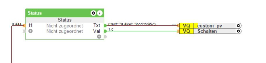

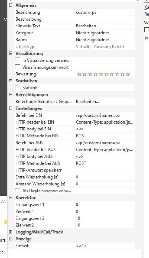

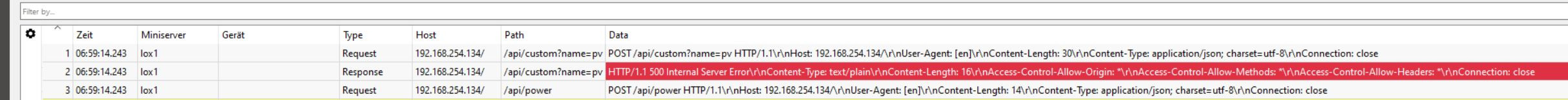

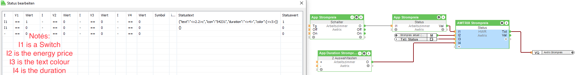

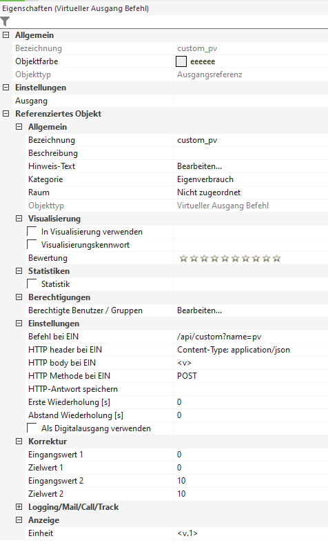

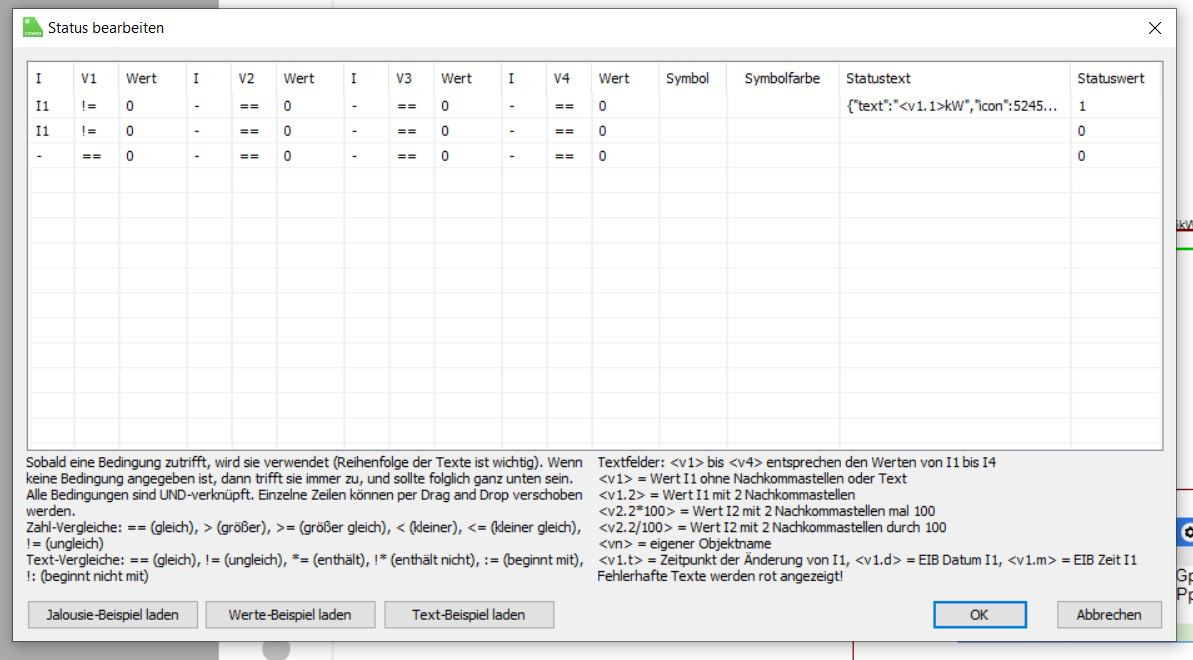

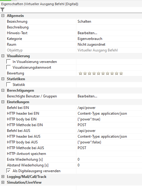

              hab heute mein TC001 bekommen und die alternative firmeware gesflashed. Die Vorleagen importiert und konfiguriert.
              Ich bekomme auch die Werte des TC001 ausgelesen und angezeigt aber leider nichts tum Display geschickt.
              Wie kann ich da debuggen?
                • 4338
                #42
                Schalter:
Ansichten: 1081
Größe: 31,8 KB
                Custom PV
Ansichten: 1106
Größe: 36,4 KB
                IP muss natürlich auch stimmen.

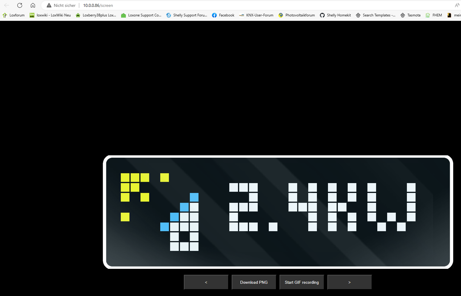

                  Neue Firmware mit ScreenMirror im Browser:
Ansichten: 980
Größe: 18,7 KB
                  Release Release 0.72 · Blueforcer/awtrix-light (github.com)
Ansichten: 1037
Größe: 117,9 KB

                  • pbuechel
                    • 278
                    #45
                    AlexAn
                    Sieht bei mir genauso aus. Hab für das TC001 mal die IP eingetragen. Es schein allerdings ein Fehler im TC001 zu geben (so interpetrier ich das MS-log.
                    Auslesen klappt.​
                    Zuletzt geändert von pbuechel; 04.08.2023, 06:02.
                    • pbuechel
                      pbuechel kommentierte
                      O weh, ich habe im Text des Status-Bausteins ein " vergessen. Nun läufts. Sorry für die Aufregung.
