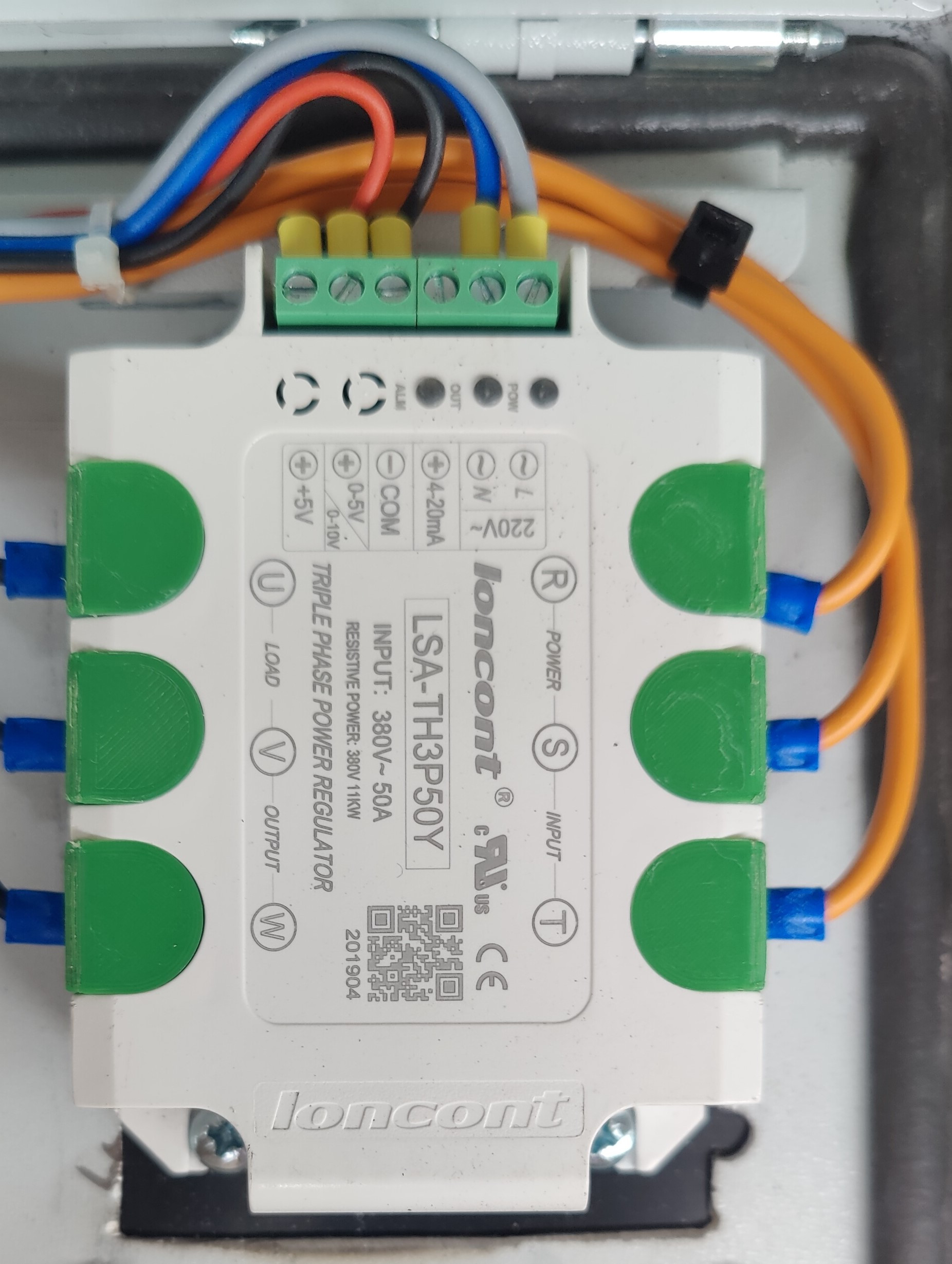

            Ich nutze aktuell einen 6kW Heizstab und einen 50A Anschnittsteuerung.
            Heute würde ich wie bei meinem Bruder eine 35A für ein 6kW Stab nutzen, der regelt noch etwas feiner.
            35A = 7,7kW ohmsche Last
            50A = 11kW ohmsche Last

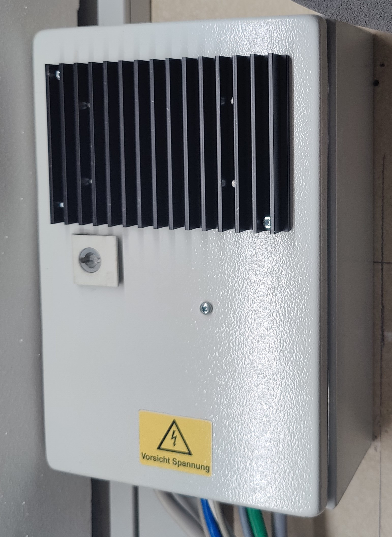

            Die Hitzeentwicklung ist schon ordentlich, aber da der Montageort durchlüftet ist habe ich es ohne Lüfter in Betrieb.
            Der Kühlkörper wird zwar warm, aber man kann ihn ohne weiteres länger anfassen.
            Man kann also sagen etwas Reserve ist gut, zu viel macht die Steuerung aber ungenauer. Ob man genauer braucht?
            Bei mir funktioniert es seit mehreren Jahren mit dem großen sehr gut und ohne Probleme.
            Klicke auf die Grafik für eine vergrößerte Ansicht  Name: IMG20220829205044.jpg Ansichten: 0 Größe: 589,8 KB ID: 356287Klicke auf die Grafik für eine vergrößerte Ansicht  Name: IMG20220829204847.jpg Ansichten: 0 Größe: 583,3 KB ID: 356288

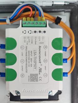

            PS: Die grünen Abdeckungen kommen aus dem 3D Drucker, die offenen Schraub-Kontakte gehen (für mich) gar nicht.
              @hismastersvoice
              Hallo, echt cool so ähnlich hab ich das auch vor. Hab auch den gleichen Regler von Loncont.
              Mich würde interessieren, nutzt du für den LSA Leistungsregler noch irgendeinen EMV Filter/Drossel?

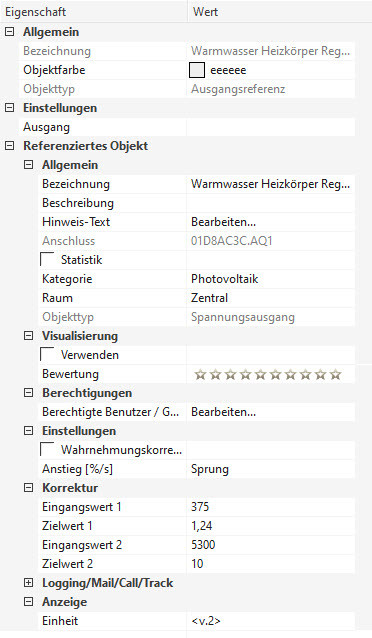

                      • 7663

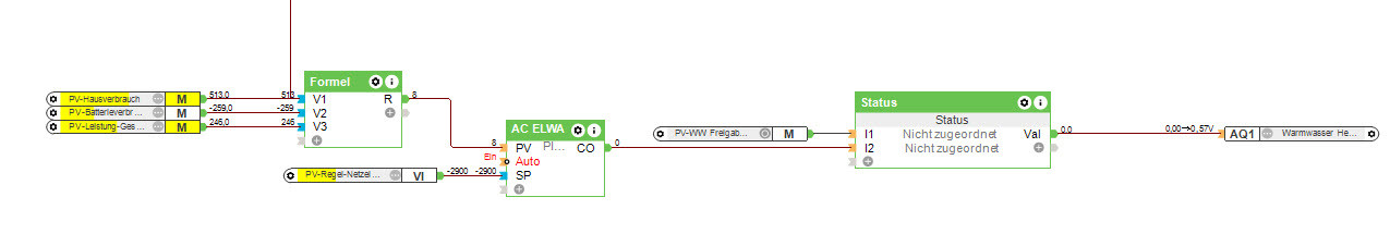

                      Meine Config ist wie immer sehr speziell an mich angepasst.
                      Aber der wohl wichtigste Baustein ist der PIR.
                      Vorgehen...

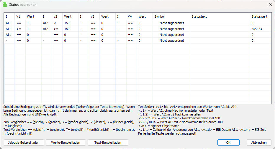

                      Hausverbrauch + Batterie - PV Leistung = zur Verfügung stehende PV Leistung die in den Heizstab gehen kann.
Ansichten: 1458
Größe: 49,2 KB
                      Der Regler an SP gibt an wie viel ins Netz eingespeist wird, in meinem Fall 2900W, der Rest geht in Heizstab.
                      Im Status wird die Freigabe geregelt und das bis min. 150W zur Verfügung stehen 0V ausgegeben werden, danach die Spannung die der Heizstab-Regel (0-10V) braucht.
Ansichten: 1318
Größe: 61,3 KB
ID: 356865Klicke auf die Grafik für eine vergrößerte Ansicht
Ansichten: 1312
Größe: 173,5 KB

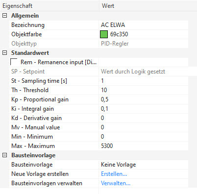

                      Die 5300 sind die max Leistung die der Regler kann, und die Spannung 0-10V wird über der Korrektur der AQ1 gewandelt.
                      375 - 5300 sind bei dem o.g. Regler recht linear, deswegen habe ich diese für die Korrektur verwendet. Ich fange zwar schon bei 150W an, aber die Werte sind eher ungenau.
                      Die Linearität habe ichim Eigen-Versuchen herausgefunden, ob das mit jedem Heizstab so ist?? Da muss man ggf. noch nachbessern.

                        0-10V kommt vom MiniServer, es gibt einen Schütz der den ganzen Heizstab vom Netz trennt, das wird über ein Nano2Relay gesteuert, und kann auch vom Übertemp. Regler unterbrochen werden.
                        Aber mir ist nicht klar was du für Relais meinst, weder in der Beschreibung noch in Screenshot sind Relais zu sehen.
