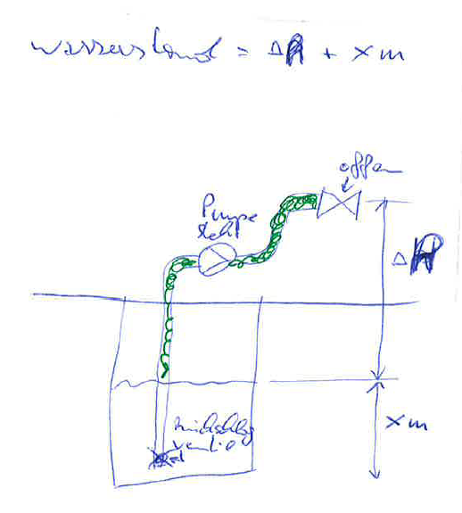

    ich habe einen Schlagbrunnen in dem ich den Pegelstand messen und an Loxone übergeben möchte.
    Das Schlagrohr ist mit einem Saugschlauch mit der Wasserpumpe verbunden. Wenn die Pumpe nicht läuft besteht ein gleichmäßiger Unterdruck (=Wasserhöhe) im Saugschlauch. Mit diesem Wert müsste ich exakt den Pegelstand ermitteln können.
    Fragen:
    Hat so etwas schon jemand realisiert?
    Welchen Vakuumsensor würdet ihr empfehlen?
    LG Ferdinand

    Du musst mir jetzt erklären, wo ein Unterdruck herrscht, wenn die Pumpe nicht läuft.
    Kannst vielleicht skizzieren was du meinst?
    Wasserstand über Druckmessung ist kein Problem, aber hier misst man den statischen Wasserdruck. Das ist ein Überdruck und kein Unterdruck. Und das misst man, in dem ein Drucksensor am Behälterboden/Brunnenboden liegt.
    Du kannst einen Drucksensor auf den Brunnenboden versenken und so den Druck, also Wasserstand, messen.
    Dein Unterdruck kommt eventuell zustande, in dem das Rückschlagventil am Ende vom Saugschlauch defekt ist oder einfach nicht existiert.
    Ein Rückschlagventil wirst ja haben, sonst würde die Pumpe ja bei jedem Start trocken anlaufen, wenn mal jemand das Wasser aufdreht und die PUmpe steht. Und wenn das Rückschlagventil funktioniert, misst keinen Unterdruck, da das Wasser ja nicht nach unten weg kann.
    Nur mal Gedanken gespielt ...
    So, angenommen Rückschlagventil existiert nicht und du misst deinen Unterdruck. Das ist aber der Druck von Höhe Wasserhahn (dort wo du eben misst), bis Höhe Wasserstand Oberkante (in der Skizze grün)
    Dann müsstest noch wissen, wieviel tiefer der Wasserstand "0" ist. Dann könntest indirekt den Wasserstand ermitteln.
    Also angenommen du misst einen Unterdruck von -300mbar, dann weißt, dass es vom Wasserhahn bis zur Wasseroberkante 3m sind.
    Dann müsstest wissen, welchen Unterdruck du hast, wenn der Brunnen mal leer ist. Angenommen -500mbar
    So könntest sagen, der Wasserstand der Druckdifferenz entspricht, also 200mbar, also 2m.

      Hallo Thomas, danke für die Rückmeldung!
      Ich möchte den Unterdruck zwischen dem Grundwasserspiegel und dem Rückschlagventil messen. Dieser ist konstant wenn die Pumpe nicht läuft. Das wäre exakt der Pegelstand vom Grundwasser.
      Es müsste also ein Unterdrucksensor sein der größere Schwankungen aushält wenn die Pumpe läuft.
        • 3273
        Achso Rückschlagventil ist in dem Fall oben nicht ganz unten
        Ok, dann eh im Prinzip wie ich gesagt habe. Der gemessene Unterdruck ist dann die Summe aus Wasserstand und Rohrleitung bis zum Rückschlagventil.
        Soweit brauchst dann noch eine Unterdruckmessung und wir sind bei der ursprünglichen Frage
