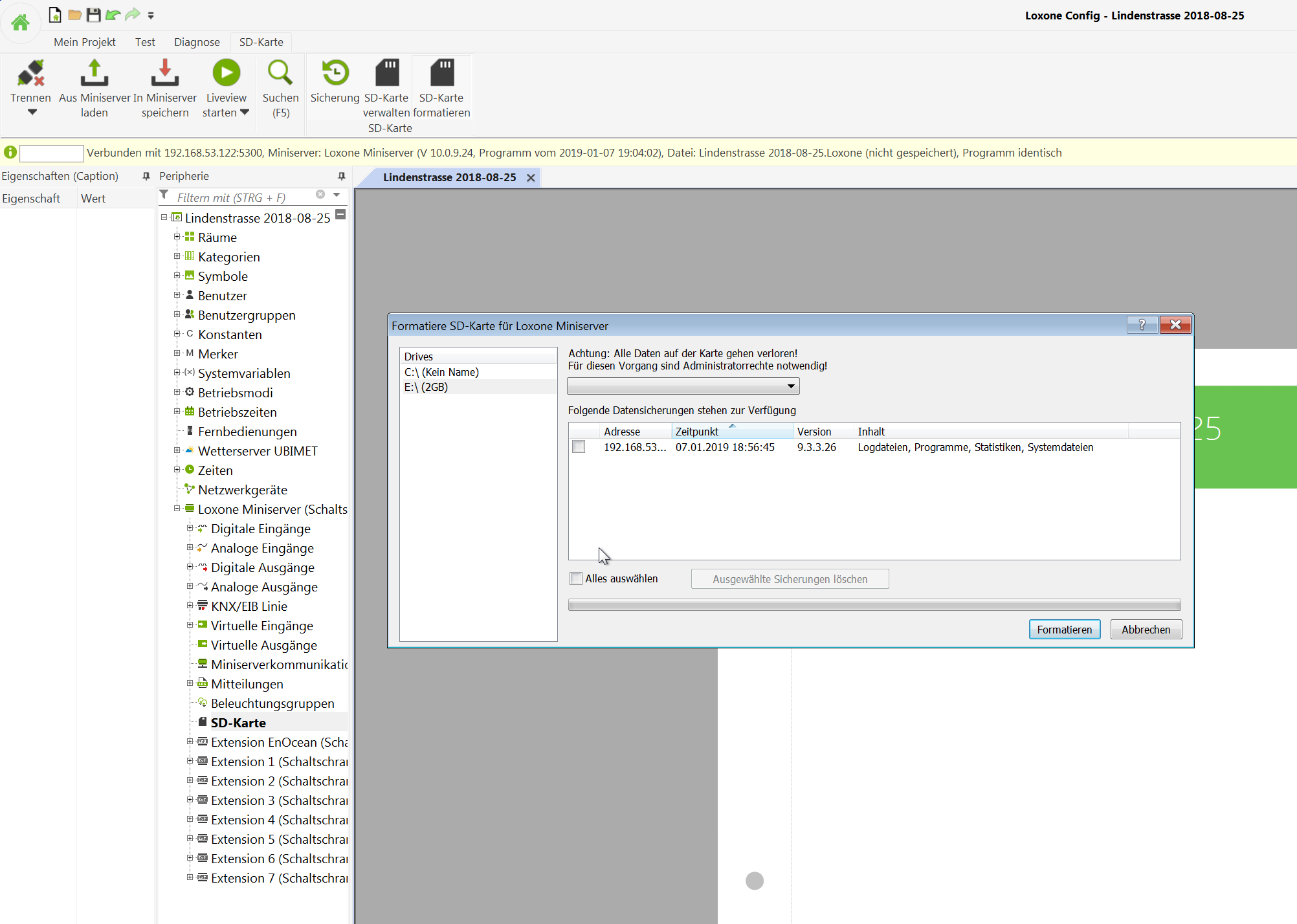

              Ich muss mich mal hier ranhängen:
              Zur Zeit stehe ich gerade auf dem Schlauch, was das Verständnis des Backups angeht.
              Die Ausgangssituation: MS plus Extensions läuft seit 5 Jahren durch. Alles soweit in Ordnung.
              Ich habe nur Angst vor dem Tag, an dem mal die SD-Karte aussteigt.
              Deshalb wollte ich ein Backup der SD-Karte anfertigen, damit ich einfach an meinen MS gehe, ihn ausschalte, die defekte SD ziehe, eine neue SD mit fertigem System einstecke und den MS wieder neu starte.
              Ich habe mich seit Version 7 oder 8 kaum noch mit der Software beschäftigt (nur Updates gemacht). Daher sind mir jetzt erst die neuen Funktionen für die SD-Karte aufgefallen.
              Beim Punkt "SD-Karte verwalten"hatte ich gehofft, fündig zu werden. Dort kann ich aber nur irgendwelche Statistiken löschen, die ich ohnehin nicht brauche. Also Fehlanzeige.
              An den Punkt "SD-Karte formatieren" habe ich mich noch nicht ran getraut. Ich habe Angst, dass er mir die Karte im MS formatiert und dann plötzlich das Licht ausgeht.
              Geht ein einfaches Karten-Backup gar nicht mit den beiden Funktionen im Menü?

                • 5164
                Robert
                Bezüglich Backup erstellen siehe Loxonedokumentation Sicherung.
                Bezüglich Ersatz SD-Karte siehe Loxonedokumentation Werkszustand wiederherstellen.
                An Stelle der SD-Karte aus dem Miniserver nimmst Du die Ersatz-SD-Karte.
                lg Romildo

                  Danke romildo!
                  Funktioniert super nach der Anleitung.
                    Bitte gerne.
