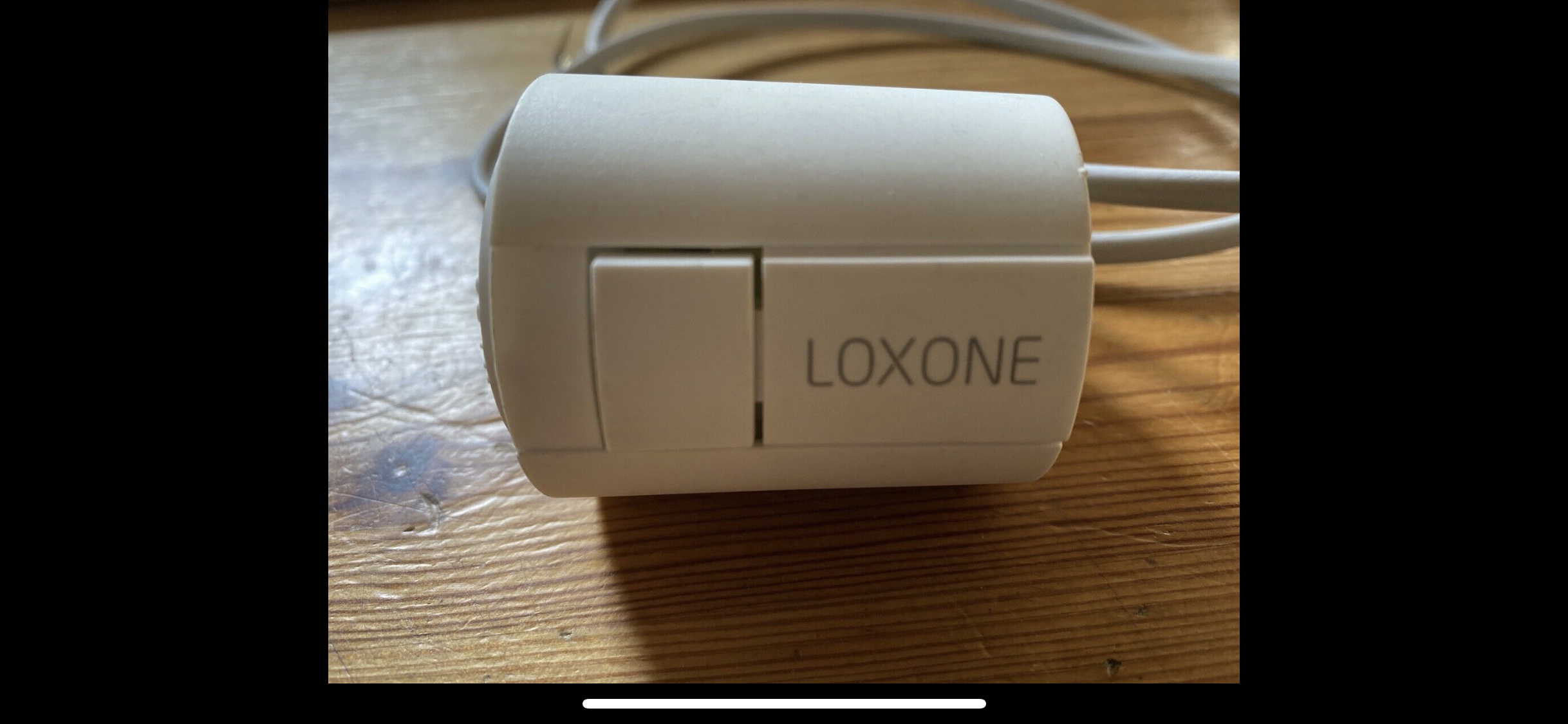

    Was habe ich repariert...
    Die Stellantriebe habe zu 90% die gleichen Defekte... Das Gehäuse bricht.
    Klicke auf die Grafik für eine vergrößerte Ansicht  Name: IMG20220927190803.jpg Ansichten: 1 Größe: 152,7 KB ID: 358861
    Man bohrt leicht oberhalb der Mitte ein kleines Loch auf beiden Seiten (2mm).
    Es wird eine Blechschraube 3x10 ansetzt 2-3 Umdrehungen, so das sie von selber hält.
    Jetzt kommt das einzige was etwas ticky ist, die Montage auf dem Ventilsitz.
    Man dreht den Kunstoff-Adapterring max. auf den Sitz und zieht ihn mit der Hand ordenltich an.
    Jetzt montiert man das Ventil sehr leicht verdreht, so dam man gerade mit dem Schraubendreher an den anderen Ventilen vorbei kommt, und dreht die Schaube kpl. hinein.
    Jetzt dreht man es genau in die entgegengesetzte Richtung um die andere Schraube anzudrehen. Das war es schon.
    Ich habe bei mir und meinem Brunder > 35 Stück so seit guten 2-3 Jahren in Betrieb ohne einen Ausfall.
    Tipp. Drähte zwischen den Ventilen etwas länger lassen, so kann man es zur Demontage wieder leichte nach links oder rechts drehen.
    Klicke auf die Grafik für eine vergrößerte Ansicht  Name: IMG20220927191406.jpg Ansichten: 1 Größe: 390,4 KB ID: 358862Klicke auf die Grafik für eine vergrößerte Ansicht  Name: IMG20220927191533.jpg Ansichten: 1 Größe: 456,5 KB ID: 358863Klicke auf die Grafik für eine vergrößerte Ansicht  Name: IMG_20220927_191847.jpg Ansichten: 1 Größe: 156,4 KB ID: 358864Klicke auf die Grafik für eine vergrößerte Ansicht  Name: IMG20220927190226.jpg Ansichten: 1 Größe: 453,2 KB ID: 358865
      PS: Ich habe auch einige die keine Risse haben, wenn du mal welche zum testen willst, einfach melden.

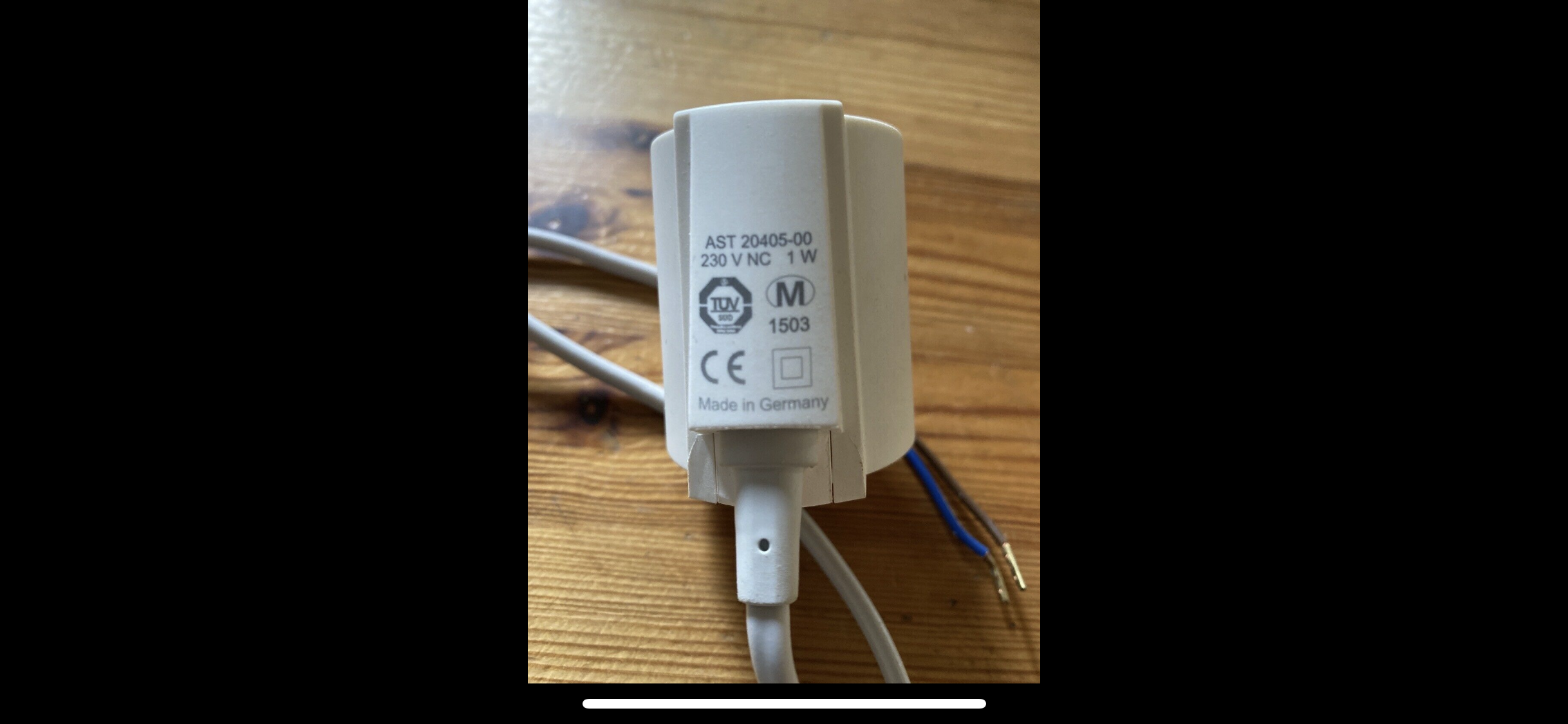

        Weiß jemand wie diese Antriebe funktionieren? Können die auch nur auf/zu ? Finde da nirgends eine Beschreibung..
          Es können eigentlich nur 0-10V oder die Loxone Tree/Air auf exakte Positionen gefahren werden.

          simon_hh kommentierte
          loxone hatte auch 0-10V DC Antriebe (baugleich mit Möhlenhoff Alpha 4 oder 5), diese waren auch 0-100% mittels 0-10VDC übr analogen Ausgang ansteuerbar... Deine fotografierten sind 230V auf/zu Antriebe
