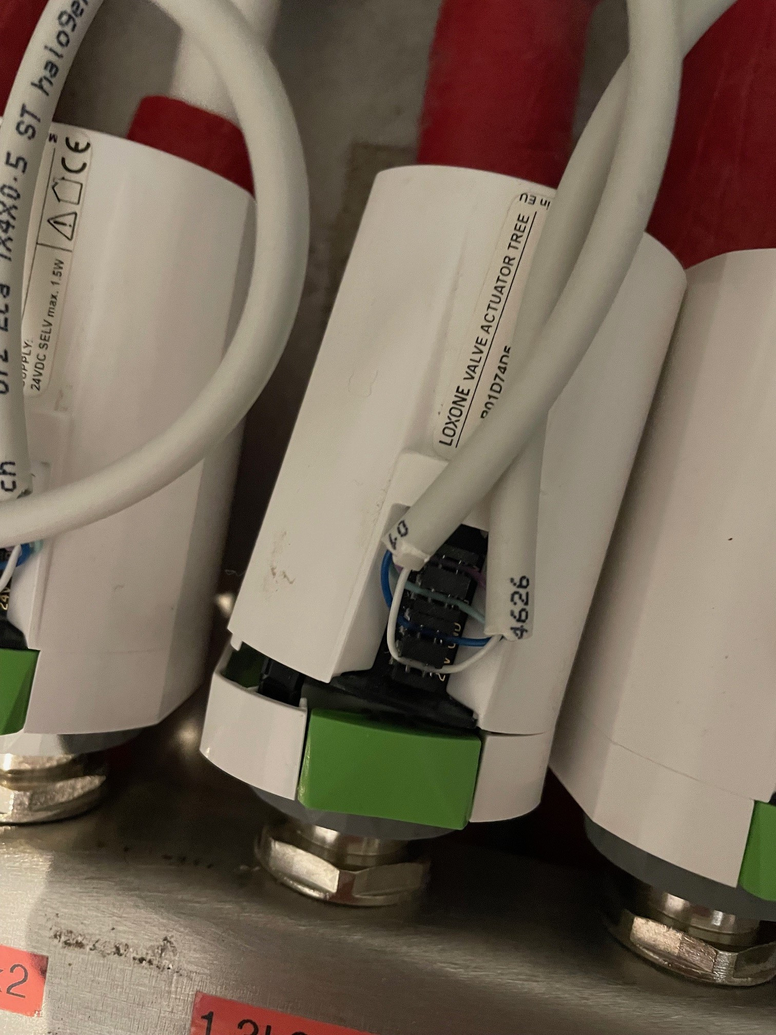

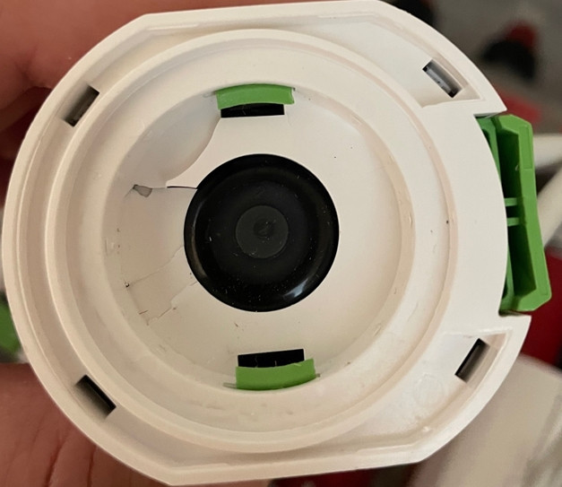

    Hallo zusammen
    Bei mir lösen sich diese leider auch (4 von 10), nach dem diese im 2020 verbaut wurden.
    Dabei ist zum Teil die Halterung gebrochen oder aber die Befestigungsanker.
    Ich werde mich mit diesen Bildern an den Loxone Support wenden und hoffe auf Kulanz.
    Was mich zur Frage führt: Kann ich die bestehende Verkabelung für die neuen Stellenantriebe verwenden und diese in die Klemme drücken oder sollte das Kabel ersetzt werden?

      Ich bin auch gerade am drucken
      Kann ich die Kabel einfach rausziehen und wieder reindrücken oder kann ich sogar die Klemme auf den 3D print direkt überbehmen?
    • JCR7
      JCR7 kommentierte
      Würde mich auch interessieren, ob ich die Kabel einfach vorsichtig rausziehen kann um sie dann bestmöglich mit der selben Stelle wieder zu verwenden?
      Gibt es da einen Trick oder einfach rausziehen?
    • Chrone
      Chrone kommentierte
      Ja geht tip top. Vorsichtig rauslösen und mit einem Schraubenzieher wieder vorsichtig Reindrücken.

        Hallo, melde mich auch mit dem gleiche Problem, dass die Stellantriebe nach der Reihe einen mech. Defekt anzeigen. Ich habe 2019 8 Stk. Air verbaut. Davon ist gerade der 5. kaputt gegangen.
        Eigenartigerweise sieht man von außen keinen Bruch oder so etwas ähnliches, auch ist nichts zu hören wenn man schüttelt. Wenn ich sie kalibriere öffnen und schließen sie auch ganz normal.
        Ist das trotzdem das bekannte Problem oder vielleicht was anderes?
        Logischerweise ist das genau in der Weihnachtszeit wo Loxone keine Bestellungen verschickt. Erst wieder ab 7.1.
        Das Dumme ist aber, dass jetzt das Ventil komplett offen ist. Lässt sich auch nicht durch "Gerätetest aus" schließen. Gibt es eine andere Möglichkeit das Ventil zu schließen bis ich einen neuen Stellantrieb bekomme?
