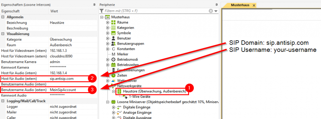

                    Die untenstehende Grafik habe ich im Netz gefunden. Ist das etwas altes? Man kann wohl scheinbar einen SIP-Provider eintragen. Das kann ja auch eine Fritzbox sein?
                    Ist das dazu gedacht, die Sprechstelle anzurufen? Falls ja, wäre das ja eine mit einem schnurlosen Telefon?

                      Da werden die Daten der Türsprechstelle eingetragen (damit diese von der Loxone App im WLAN und von extern erreicht wird), bei mir ist da die IP der Baudisch Eco eingetragen analog dazu auch die alte Intercom.
