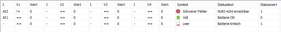

                Meine drei NUKI-Schlösser arbeiten mit meinem LOXONE-System recht gut zusammen.
                Ich bekomme aber leider nie eine Meldung wenn die Batterien leer sind - was ja leider recht häufig der Fall ist.
                Wenn ich in der NUKI-App nachsehe (sonst verwende ich die nie) sehe ich schon die Meldung mit dem niedrigen Batteriezustand, die Schlösser melden es also schon, die Meldung kommt aber im Loxone-System nicht an dort steht noch immer "Batterie OK" und das Akkusymbol ist ganz grün gefüllt.
                Hat jemand ähnliche Probleme oder eine Idee wo das Problem liegen könnte ?

                  Machst du die Auswertung des "batteryCritical" über den Fehlerausgang und die Validierung des ASCII Werts des ersten Buchstaben oder ganz normal unter Ausgabe des ASCII Werts ?

                    #70
                    Ähhm, ehrlich gesagt ich hab alles 1:1 so übernommen wie aus der Vorlage.
                    unter "Befehlserkennung" ist der Wert: "batteryCritical":\1 und "Fehlerausgang anzeigen" ist aktiv
                    Muss der Wert von "batteryCritical" noch extra ausgewertet werden ?
                    Wenn ja wie ?

                      Wolfgang67 Kannst du die URL mal im Browser aufrufen - wie schaut der Batteriestatus im Response aus?

                        #72
                        Ich hab das jetzt mit der URL zweier Schlösser gemacht.
                        Bei der mit den leeren Batterien kommt "batteryCritical = true", bei der mit den vollen Batterien "batteryCritical = false" zurück.
                        Das sieht also gut aus, wobei bei beiden schössern musste ich die URL 2 mal aufrufen bis etwas zurück gekommen ist.
                        Im Live-View sehe ich dass bei allen 2 Schlössern der Ausgang "batterieCritical" am roten Ausgang der in den Baustein "Batteriezustand" in den EIngang AI1 geht den Wert 0,0 ausgibt.
                        Beiliegend auch ein Screenshot der Auswertungstabelle im Baustein "Batteriezustand" .
                        Zuletzt geändert von Wolfgang67; 25.08.2017, 11:43.
                          • 2621
                          #73
                          Hast du die Validierung angemacht, so das der Fehlerausgang überhaupt hierauf prüft, zusätzlich muss auch noch der ASCII Wert für den Buchstaben 'f' (von 'false') für die Prüfung eingetragen sein. (ASCII Wert von 'f' ist 102 , dieser muss bei min UND max eingetragen sein.

                            #74
                            Bei mir war "Validierung verwenden" ausgeschaltet. Nachdem ich es eingeschaltet habe bekomme ich jetzt bei 2 meiner 3 Schlösser die Meldung "Batterie kritisch"
                            Interessanterweise auch bei einem Schloss bei dem ich vor einigen Miunten die Batterien gegen neue mit gemessenen 1,6V getauscht habe und bei dem die direkte Abfrage über die URL "BatteryCritical=false" ergibt. Mal sehen, ob das bald mal umspringt.
                            Sorry für die vielen Fragen, aber mit einer solchen Auswertung habe ich leider noch gar keine Erfahrung.
                              • 2621
                              #75
                              Ich schätze mal beim Schloss mit dem falschen Bat Status gibt es noch irgendwo nen fehler bei der MS Input Konfig.
