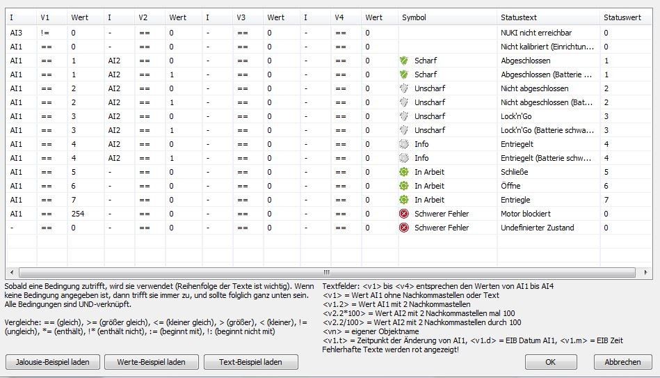

    Habs mir jetzt nochmal angesehen:
    Über die URL liefern alle 3 Schlösser "BatteryCritical"=false, über Loxone eines "OK", zwei "kritisch".
    Konnte aber keinen Unterschied bei der Konfiguration der 3 Schlösser erkennen, außer dass das Schloss welches OK liefert über die Software-Bridge dran hängt und die beiden anderen Schlösser über eine gemeinsame Hardware-Bidge.
    @Labmaster: Wo finde ich die "MS Input Konfig" und wie sollte die aussehen ?

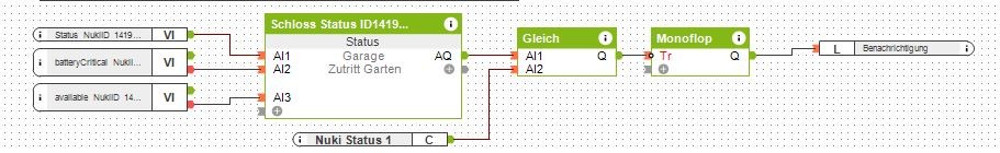

          Das mit der plötzlichen Funktion hatte ich ja auch schon beschrieben, siehe hier: https://www.loxforum.com/forum/germa...2434#post92434
          Bezüglich Batteriestatus, kannst du mal Bilder der Loxone Config der 3 Virtuellen Batteriestatus Eingänge (von den drei Nukis) posten ?
          Im übrigen, wenn das ganze mit neuerer API läuft (ab V1.5), und man zum abfragen die /list Funktion verwendet, dann stimmt gegebenfalls die Statusbaustein Tabelle der ursprünglichen Vorlage nicht mehr, da sich die Statuswerte geändert haben.
          Ich hatte im Post vom oberen Link auch schon mal ein Bild mit angepasster Statusbaustein Tabelle angehängt. (nur die letze Spalte mit "Statuswert" anpassen)
          Zuletzt geändert von Labmaster; 11.09.2017, 07:18.

            Zitat von Wolfgang67
            Müssen für die neuen API die Tabellen aller 3 Bausteine "Schließzustand", "Batteriestatus" und "kombinierter Status" angepasst werden ?...
            Ohh, das hatte ich gar nicht mehr auf dem Plan, da ich nur den kombinierten Status verwenden, aus diesem geht doch eigentlich eh schon alles hervor was man benötigt.
            Ich hatte die beiden etxra Status Tabellen von Anfang an NICHT implemeniert, denn über den AQ Ausgang des kombinierten Status war eine nachgeschaltete Auswertung für mich sowieso einfacher.
            Hier nochmal die letzte Version der Kombistatus Tabelle

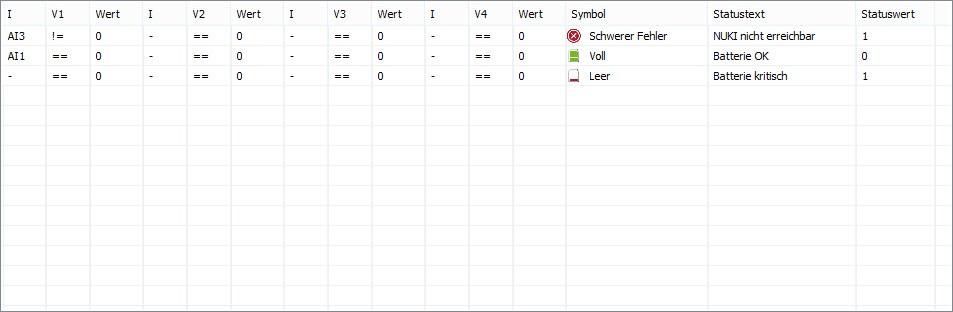

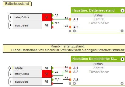

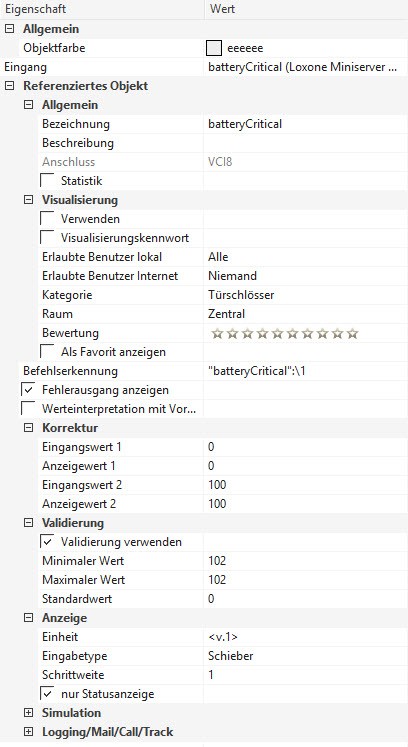

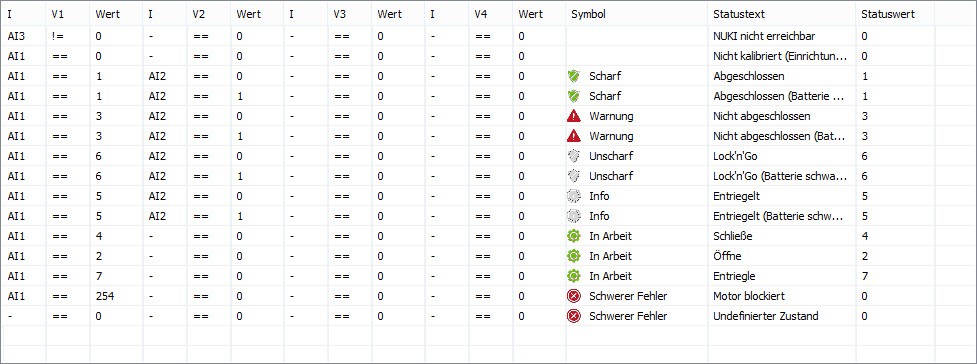

              #82
              Meine beiden Bridges hatten die API V1.5 und ich habe gleich das Update auf 1.6 gemacht.
              Die Tabelle bei "Kombinierten Zustand" habe ich auf die neuen Werte korrigiert womit nun die Schließzustände korrekt angezeigt werden.
              Der Batteriezustand wird aber sowohl beim "Kombinierten Zustand" als auch beim "Batteriezustand" weiter als schwach bzw. kritisch angezeigt obwohl bei der direkten Abfrage über die URL der Schlüsser jeweils "batteryCritical=false" zurückgemeldet wird.
              Der Virtuelle Eingang "batteryCritical" liefert bei allen Schlössern lt. Liveview am roten Ausgang den Wert 1 was bei den beiden Bausteinen an den EIngängen AI2 bzw, AI1 laut Tabelle natürlich zu den entsprechenden Meldungen führt. Dadurch vermute ich inzwischen, dass der Fehler eher am virtuellen Eingang "batteryCritival" liegt.
              Beiliegend die neue Tabelle für den kombinierten Status und die Tabelle für den Batteriezustand
              sowie die Einstellungen für den virtuellen Eingang "batteryCritival" und die Beschaltung der beiden relevanten Bausteine mit den LiveView-Werten.
              Zuletzt geändert von Wolfgang67; 12.09.2017, 18:04.
                Labmaster kommentierte
                scheint logisch.
                In den zurück gelieferten Json Daten sind ja die Statis aller Schlösser enthalten, also muss man auch für jedes Schloss einzeln anhand seiner ID an der richtigen Stelle den Wert (f oder nicht f) finden.
                Bei mir sieht dann die Befehlserkennung für den Batterystatus z.B. so aus:
                nukiId": yyyyyyyyy\i"batteryCritical\i": \1
                wobei y eben die jeweilige Schloss ID des jeweiligen Schlosses ist von welchem man den Batterystatus haben möchte
                Ausserdem ist zwischen dem Text
                batteryCritical\i":
                und der
                \1
                ein Leerzeichen in den Daten, das fehlt bei dir ausserdem, weshalb die Validierung nun statt dem f von false ein Leerzeichen erkennt und deshalb immer einen Fehler liefert
                Erklärung zu der Befehlsauswertung:
                Mit dem oben gezeigten Befehlt geht die Auswertung also erst mal durch die empfangenen Daten und sucht nach
                nukiId": yyyyyyyyy
                danach muss reihenfolglich nun noch
                "batteryCritical\i": (leezeichen am Ende sieht man hier nicht)
                gefunden werden
                das nächste Zeichen wandert dann in die Validierung für den Fehlerausgang (ist der Ascii Wert 102 oder nicht)
                Das hatte ich aber auch schon im Beitrag hier:
                Hallo, ich komme im Moment nicht weiter, eventuell kann mir hier ja einer einen Tip geben. Ich versuche Nuki Schlösser in Loxone einzubinden, anfangs eines, nun
                beschrieben.
                Am besten nochmal den Beitrag genau durchlesen und copy/paste der Befehle für state, batterycritical ... machen, dabei halt nur die ID enstprechend einsetzen.
                Zuletzt geändert von Labmaster; 12.09.2017, 18:24.
            • Wolfgang67
              • 18.11.2016
              • 300
              #83
              Natürlich hatte ich eh schon für alle 3 Schlösser jeweils eigene virtuelle Eingänge mit den entsprechenden IP-Adressen der Schlösser. "Battery Critical" gibt es also 3 mal.
              Das Problem war wirklich das fehlende Leerzeichen bei der Befehlserkennung zwischen "batteryCritical": und "\1" ! Jetzt funktioniers es :-)
              Hab jetzt nochmal die originale Demo-Config der NUKI-Schlösser geöffnet von der ich alles übernommen und dannn angepasst hatte. Da wars auch ohne Leerzeichen drinnen. Hat sich wohl mal was in der Anforderung geändert.
              Herzlichen Dank für Deine rasche Hilfe und Deine Geduld !!!
