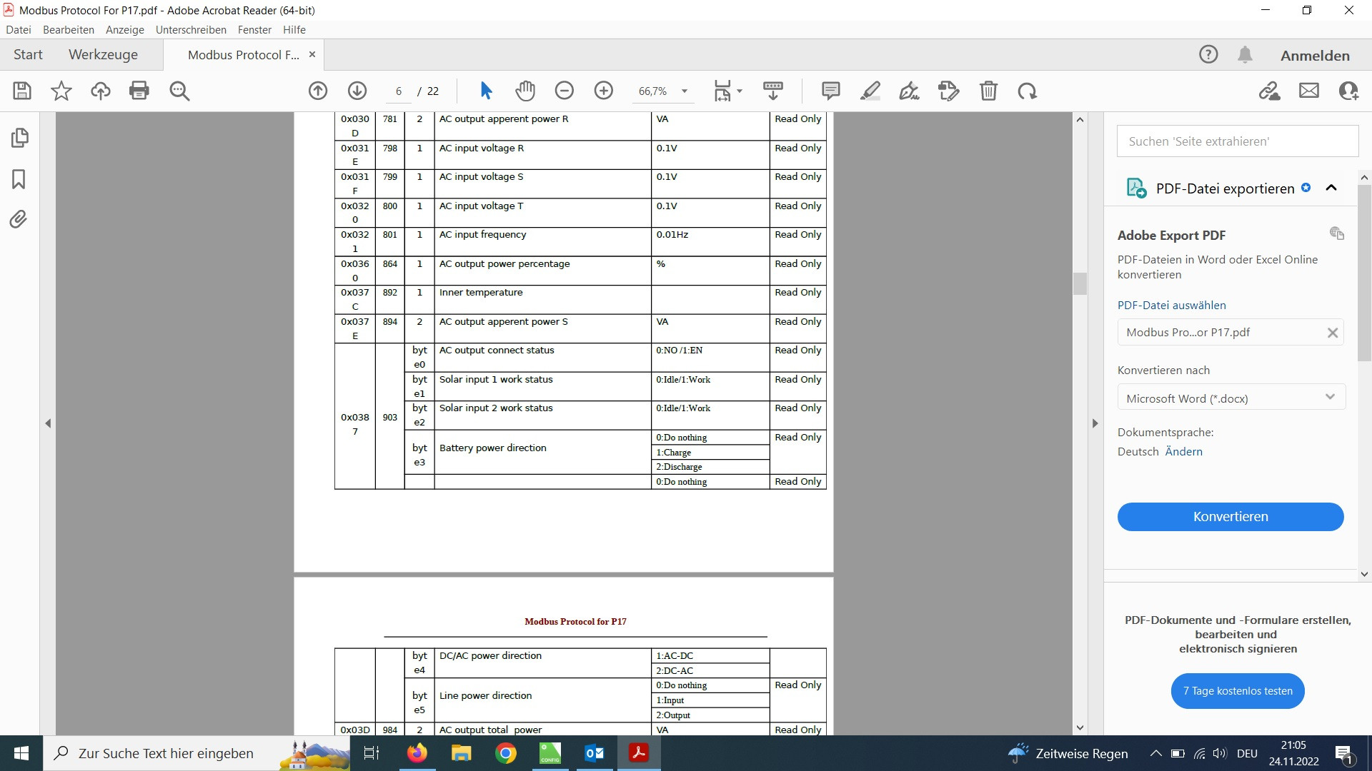

    Hallo Gemeinde,
    kann mir wer helfen bei dem Register für die Batterieenergierichtung. Wie kann ich dieses Register lesen?
    Die anderen, für den Energiemonitor benötigten Register, konnte ich bereits auslesen.
    Es gibt an der Karte auch ein Register für Battery Power in Watt + und -, welches aber der Wechselrichter nicht unterstützt.
    Deswegen hoffe ich, ich kann über Battery Voltage, Battery Current und die oben genannte Batterieenergierichtung eine Formel aufstellen, und den Energiemonitor-Eingang für Energy Storage Power damit füttern.
    Vielen Dank für eure Mühe
    Mario

        Greenhill​ hat sich leider nicht gemeldet somit hab´s ich mir selber machen müssen demnächst in der Loxone Libary -> Status: Review Pending; Name: FSP-Solar
