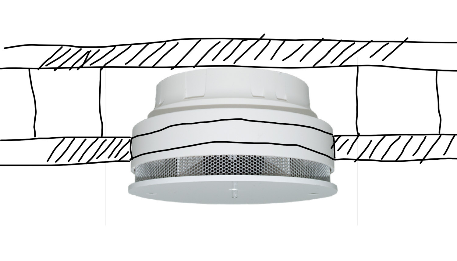

    Rauchsmelder Deckeneinbau möglich?
    Ich habe Loxone Rauchmelder und sie sind ziemlich groß.
    Ich mache eine neue Zwischendecke und könnte spezielle Löcher mit dem höher platzierten Boden machen, um den Sensor halbbündig zu montieren.
    Hat das schon mal jemand gemacht?
    Ist die Netz an der Unterseite des Melders das einzige Element, das in den Raum ragen muss?
    Entschuldigung für die einfache Zeichnung.
    Click image for larger version  Name:	smoke-detector-flush-mouted.jpg Views:	0 Size:	144.4 KB ID:	370215

    Ich hatte die gleiche Idee mit Hekatron-Meldern.
    Auf Nachfrage hat Hekatron davon abgeraten da es die Raucherkennung möglicherweise negativ beeinflusst.
    Ich hab sie dann gemäß Anleitung montiert.

      Natürlich wird und muss ein hersteller abraten, irgendwas anders zu machen als vorgesehen.
      Selbst wenn das Gebastel funktioniert.
      Wird alles seinen grund haben weshalb die öffnung für den rauch im abstand x zur decke ist.
      ansonsten gäbe es ja rauchmelder für deckeneinbau.
      das geheimnis ist vermutlich die EN 14604

        Rauchwarnmelder können nicht in die Decke eingebaut werden.
        Die Bauhöhe ist kein Zufall!
        An der Decke sammeln sich bei einem richtigen Brand heiße Gase.
        Diese werden durch den Rauchwarnmelder nicht gut erkannt und hindern den Qualm,
        den der Rauchwarnmelder gut erkennen würde, daran nach oben zu steigen.
        Es gibt im Netz viele Anleitungen für eine gute Platzierung von Rauchwarnmeldern.

          Vielen Dank. Jetzt wurde mir klar, dass das keine gute Idee war.
