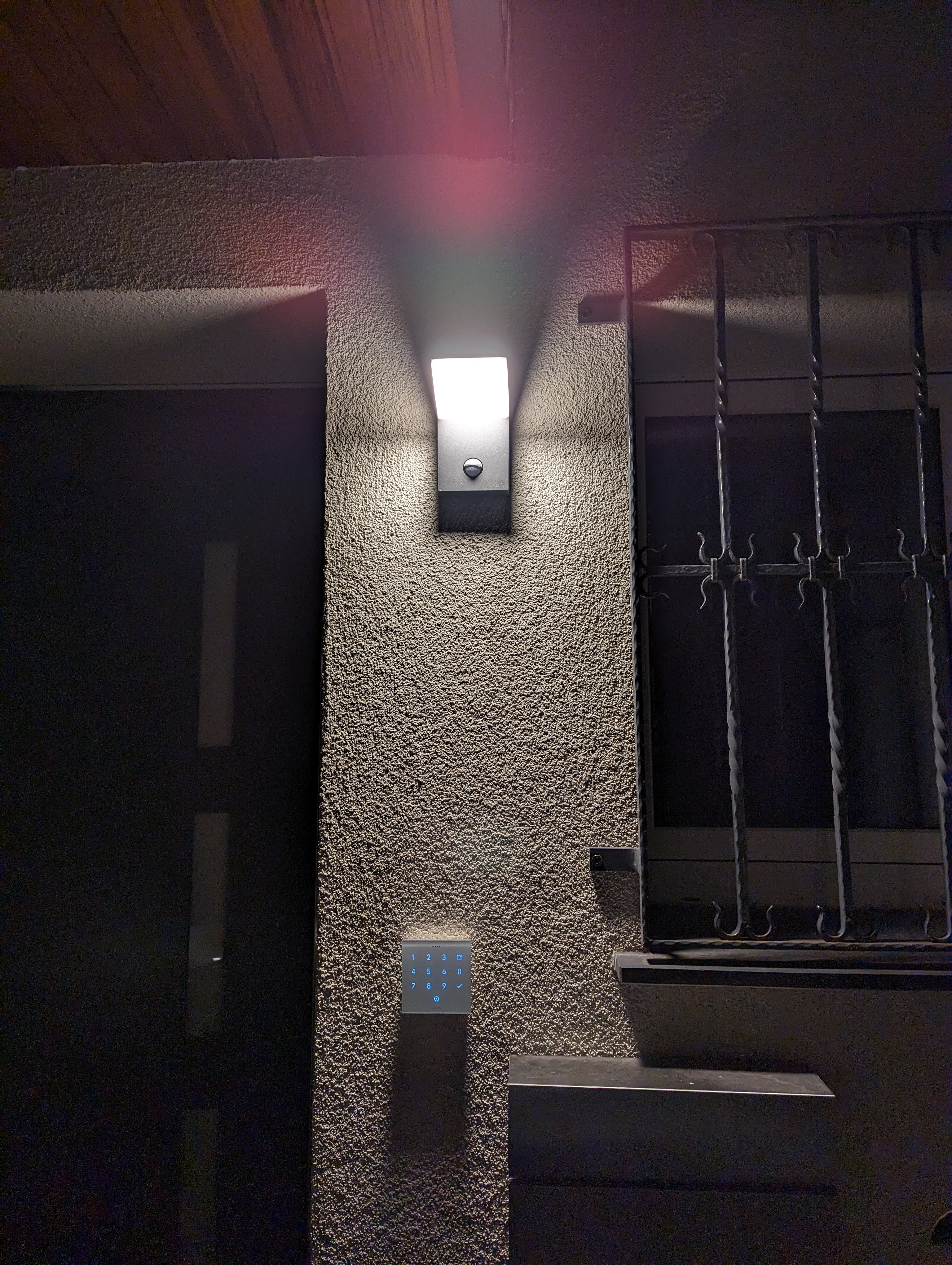

    leider hat es nun innerhalb von nicht ganz 5 Jahren den zweiten Code Touch erwischt. Letztes Jahr musste ich schon einen umtauschen aufgrund defektem Tastenfeld. Nun ist die NFC Funktion defekt.
    Das Gerät ist zwar unter dem Vordach, aber bekommt etwas Spritzwasser vom auf den Briefkasten tropfenden Regen ab - siehe Foto.
    Ich überlege nun diesen 3D Druck als Schutz zu besorgen:
    Für die geschützte Montage des Loxone NFC Code Touch Gen.1 und Gen.2 und der Intercom An der Front leicht angeschrägt im unteren Bereich befindet sich eine Ausbuchtung zur Demontage des NFC Code Touch Gen.1 Versch. Ausführungen und Farben wählbar Lieferung ohne Loxone NFC Code Touch bzw. ohne Intercom 3D-Druck mit ASA und PETG
    Es gibt das Gehäuse in zwei verschiedenen Höhen: 26 und 46 mm
    Hat hier jemand Erfahrung damit und welche Höhe würdet ihr nehmen?

    Wer sagt denn, dass ein Spritzwasser schuld dran ist?
    Da steht IP44 => Schutz vor Fremdkörper >= 1mm und Schutz gegen allseitiges Spritzwasser.

      Ja, da muss ich dir Recht geben. Allerdings habe ich sonst keine Idee, woran es liegen mag. Ausgefallen ist die NFC Funktion, wo es jetzt so kalt geworden ist. Kälte mit Spritzwasser eventuell ein Problem? Es ist halt lästig über den Loxone Partner eine Reklamation zu starten und da möchte ich natürlich mögliche negativen Einflüsse, die zum Defekt führen können, vermeiden.

        Kaputt und Gewährleistung = reklamieren, fertig.
        Mein NFC hängt nicht anders als bei dir. Er wird schon mal naß.
        Er ist mit IP44 für das gebaut. Wenn da wo Wasser reinkommt, dann weil etwas am Produkt nicht passt.
