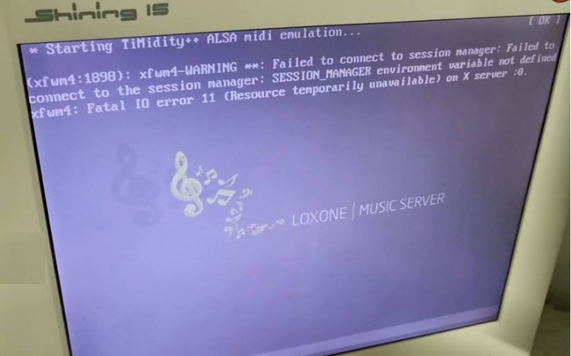

    ich habe seit heute das Problem, dass, sobald ich auf einer Zone die Musik aktiviere, der Loxone Music Server abschaltet.
    Man sieht beim Ausschalten für 1 Sekunde einen Fehler. Der Fehler wird nur so kurz angezeigt, dass ich ein Video machen musste, um ihn zu lesen.

    Hatte einer zufällig schon mal den Fehler? Oder einer eine Idee, wie ich das Problem beheben kann?

    Der Fehler ist glaube ich nur ein Folgefehler .... die Meldung kommt vom X-Window Manager, also der Oberfläche die du auf dem Monitor siehst. Bastel Dir mal einen USB Stick mit einem Memtest drauf, boote das System vom USB Stick und lass einen Memtest laufen. Könnte mir vorstellen dass dein Arbeitsspeicher ne Macke hat. Nach Platte sieht mir das erstmal nicht aus.

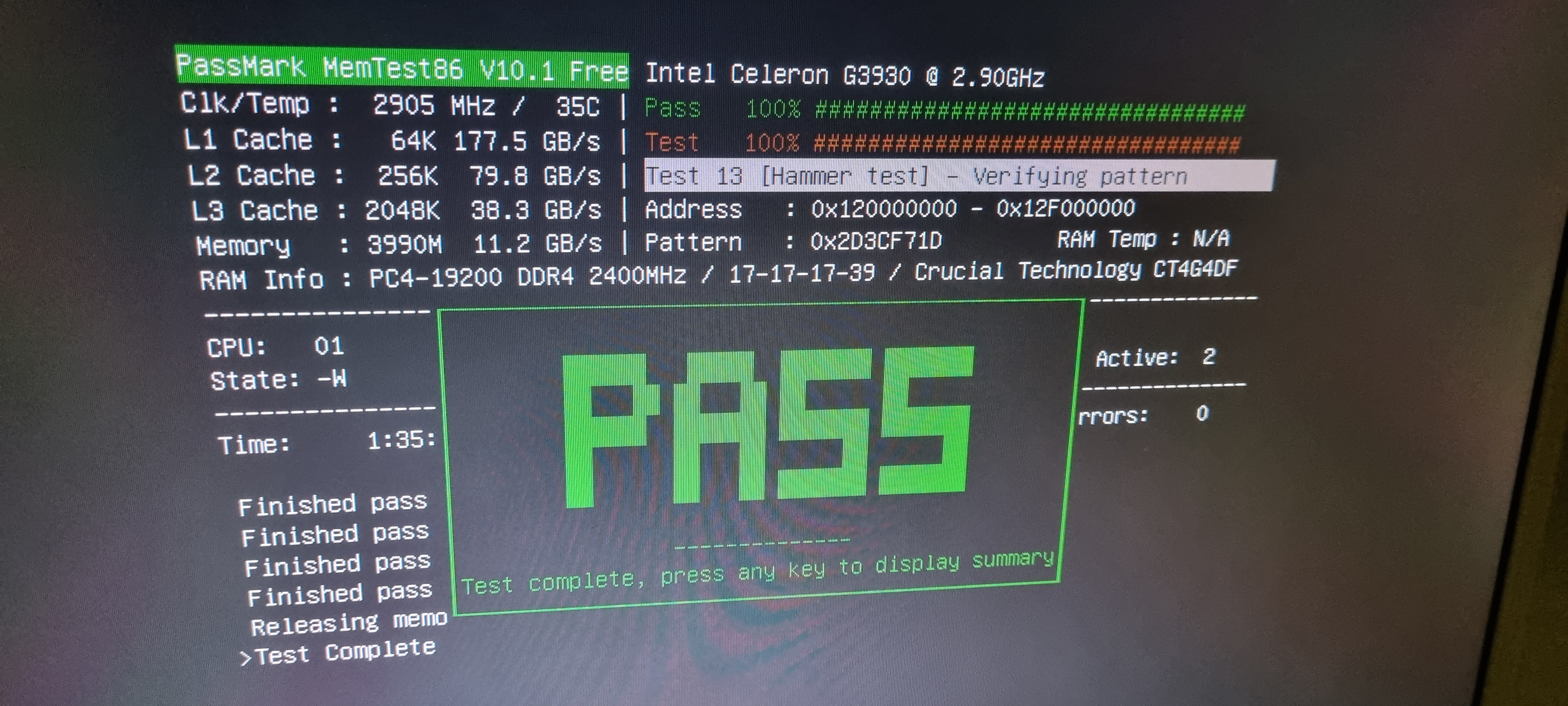

    habe einen RAM test gemacht. Die Ram sind in Ordnung. Auch die Festplatte scheint keinen Defekt zu haben. Zumindest der HDD-Check liefert kein Fehler zurück. Trotzdem noch dasselbe Problem.

    Hat jemand noch eine idee? Bin für jeden Tipp dankbar. Vielleicht weiß jemand, wie man an detaillierte Logs kommt? Die Musik Server Webseite zeigt keinen Fehler an und auf der Konsole kann ich mich nicht einloggen, da kein Benutzer und Passwort habe.
