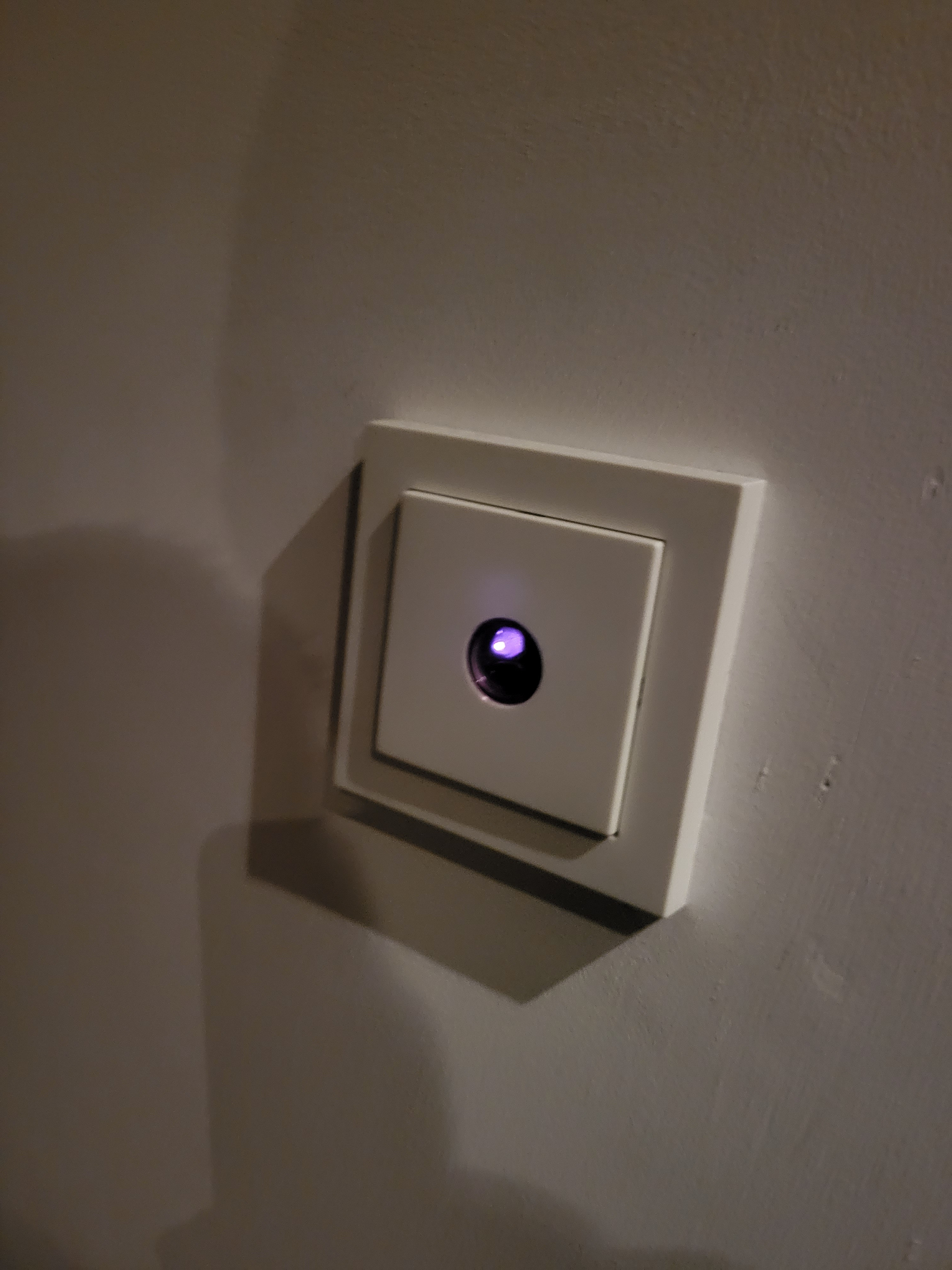

    ich bin gerade dabei meine Installation fertig zu stellen.
    An den Treppenaufgängen und Treppenabgängen habe ich jeweils UP-Dosen für Bewegungsmelder vorgesehen.
    Dort liegen CAT-Kabel die jeweils im Schaltschrank auf Verteilerklemmen aufgelegt sind (Sterntopologie).
    Jetzt suche ich einfache Bewegungsmelder bzw. Lichttaster, mit denen eine Bewegung im Durchgang von ca. 1 Meter erkannt wird.
    Versorgt über 24V vom Schaltschrank, jeweils ein Schaltkontakt den ich auf der DI Extension auflegen kann.
    Schön wäre ein BWM den ich ihn per Bohrung in eine Blindabdeckung meines Schaltersystems einbauen kann.
    Hat jemand eine Idee? Idealerweise ohne basteln. Falls erforderlich bin ich aber auch bereit zu basteln :-)
    Ich habe einige ältere Threads gefunden, bin allerdings nicht richtig fündig geworden.
    Danke euch.
    Viele Grüße
    Benjamin

    oder ein typischer Fall hierfür.
    Hallo Allerseits! Nachdem ich die LED-Stripes für unsere Treppenstufenbeleuchtung nun erhalten habe, wollte ich mich noch mal nach einem IR-Sensor resp.
    Das habe ich im Einsatz... Achtung muss auf einen Analogen Eingang da 0-5V und wird auch mit einem 5V Netzteil versorgt.
    Alternativ, wenn Du nur 24V einsetzen willst (also kein 5V Netzteil mehr einbauen kannst), gibt es dieses Sensor mit einer Platine und Blende schon fertig für 24VDC hier:
    Bewegungssensor für Treppenbeleuchtungen, o.ä. schmaler Erfassungsbereich Reichweite einstellbar: bis 50cm (abhängig vom Reflexionsgrad der zu erkennenden Gegenstände) (weiß glänzend bis zu 70cm)
    • Benjo89
      Benjo89 kommentierte
      Ich denke das ist genau das was ich gesucht habe. Mal schauen ob noch was kommt, wenn nicht, dann wird bestellt. Top, danke dir.
      simon_hh kommentierte
      entweder 7,90 Euro hier: https://www.komputer.de/zen/index.ph...products_id=55 und dann noch Blinddeckel und Loch rein setzen... dann mit 5V Netzteil und an einen analogen Eingang, oder eben für 33 Euro komplett fertig für 24V

      Ich werde den 24V nehmen. Danke dir.
