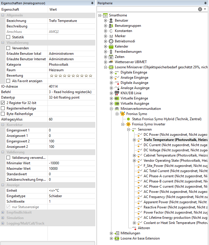

    Ich versuche einen Fronius Symo Hybrid Wechselrichter per ModBus TCP abzufragen, da einige spezielle Werte (Trafo Temp, Cabinet,...) im JSON Protokoll fehlen.
    Nachdem Benjamin Jobst in einem anderen thread geschrieben hat, dass der Symo Hybrid kein ModBus TCP unterstützt, habe ich ein Ticket bei Fronius geöffnet,
    der support erwähnte mit keinem Wort dass das nicht funktioniert, auf genauere Nachfrage haben sie mir das Dokument von der Website (hatte ich eh schon) und
    ein .xls mit allen Registern geschickt. Trotzdem will es einfach nicht funktionieren.
    Meine Einstellungen
    Adresse: 192.168.0.10:502
    ModBus ID: 1 (für Wechselrichter 1)
    Parameter zB wie im Anhang

      Wichtig sind mir zum Beispiel der "vendor defined operating state" oder die "cabinet temperature", "Lüfterstatus oder -drehzahl" wäre auch interessant, habe ich aber nicht gefunden. Die "Trafo-Temp" war nur als Beispiel gedacht ;-) Die Register sind aus dem Block "Common & Inverter Model", das sieht also schon eher allgemein aus, und nicht unbedingt modellspezifisch.
      Diese Parameter sind via JSON API und http nicht abfragbar, zumindest nicht laut dem Dokument von der Website. Hast du evtl. zusätzliche Infos?
      Meine Anlage ist ganz neu, und ich habe das Gefühl der Lüfter läuft recht oft, daher möchte ich die Temperaturen mal,eine Zeitlang im Auge behalten.
      Ausserdem habe ich bisher keine Erfahrungen mit ModBus, daher ist die Config auch von allgemeinem Interesse ;-)

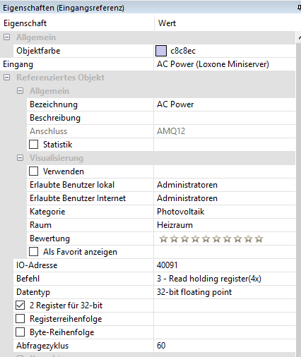

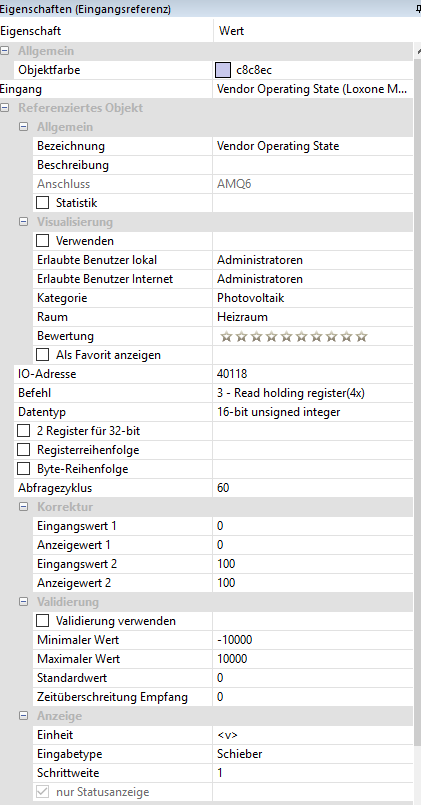

              Ich habe gestern Abend noch einige Tests gemacht, und bin dabei draufgekommen, dass die ModBus TCP Schnittstelle am Symo Hybrid sehr wohl prinzipiell funktioniert, es sind scheinbar einfach verschiedene Register die nicht die korrekten Werte zurückliefern, blöderweise eben die Temperaturen, die mich besonders interessieren. Die Register für zB. "Vendor operating state" oder Leistungswerte werden korrekt zurückgeliefert.
              Das Anlegen der Sensoren ich allerdings alles andere als logisch, die IO-Adresse die man in die Loxconfig eintragen muss, ist nämlich genau um 1 niedriger als die Registeradresse!!!! Das steht auch so in der Fronius ModBus Doku. Um das ganze noch komplizierter zu machen, gibt es bei manchen Werten eine "Startadresse" zu der dann der passende Offset aus der Liste addiert werden muss. Das ist sehr verwirrend. Warum sie nicht einfach die "richtige" Adresse in die Liste schreiben, sondern irgendwelche Zahlen und im beschreibenden Text dann die passende Formel dazu, ist mir rätselhaft.

                Das mit "Start bei 0" bzw. "Start bei 1" liegt an den verschiedenen Zählsystemen, die bei den Modbus-Registern angewendet werden. Die einen fangen eben mit dem Register 0 an, die anderen mit 1.
                Das mit dem Offset kommt auch von den Modbus-Registern, da hat man ja die verschiedenen Codes für Coil, Input Register, Holding Register etc. Das wird anscheinend auch als Offset verwendet - immerhin kann es ja z.B. Input Register und Holding Register mit der gleichen Adresse (z.B. 0) geben, was aber ganz andere Daten sind.
                Dass da nicht die richtigen Werte zurückkommen ist allerdings komisch. Der Datentyp (16-bit oder 32-bit), signed oder unsigned hast du auch schon ausprobiert?

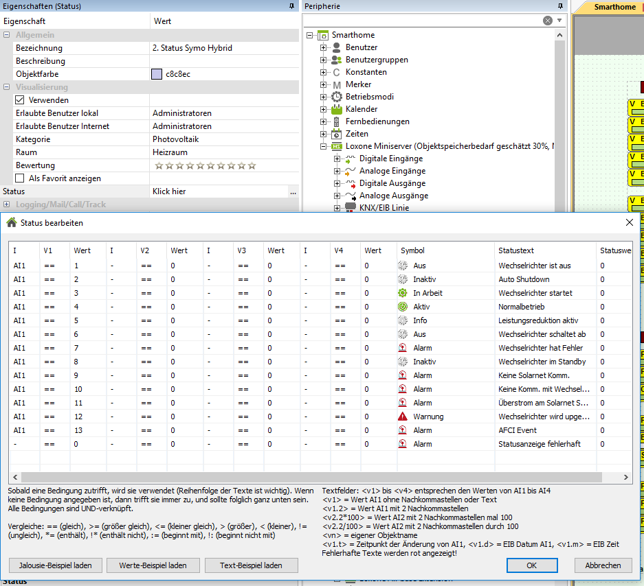

                  Hier zwei Beispiele für "AC-Power" und "Vendor Operating state" falls es jemand mal brauchen kann.
