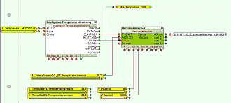

    Wie sind denn deine aktuellen Werte? Mach mal einen Screenshot des Mischers aus der LiveView.
    • Michael Sommer
      Michael Sommer kommentierte
      Aber auch der zugehörige VL-Temperatursollwert wäre intressant
      Gruß Michael
    • TyMi
      TyMi kommentierte
      Der zugehörige VL-Soll wird über die intelligente Temperatursteuerung berechnet und steht im Bild im Post #3 gerade auf 36,4 C

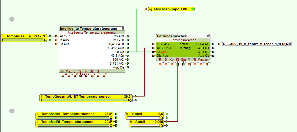

    Klar, ich teste gerade mit den Werten
    Kp 0,5
    Ki 0,005

      • 11243
      Täuscht das, oder hast du eine Korrektur im Analogausgang (1,9->18,6)? Damit wär der Regler immer voll offen.
      • TyMi
        • 17.01.2016
        • 22
        Das täuscht nicht, sollte aber korrekt sein. Es handelt sich um einen 0-10V KNX Ausgang, dieser ist in der ETS auf 0-100% gestellt. Deshalb "muss" ich die 10V auf 100% anpassen.
        Natürlich könnte ich anders herum den Dimmer auch in der ETS anpassen...
        Danke,
        Michael
          • 11243
          Ich kann's nicht einschätzen, was da schief läuft. Deine Abtastzeit (3s) kommt mir jedenfalls extrem kurz vor.
          Ich schreib einfach mal die Werte meiner zwei Mischer, vielleicht hilft's zur Annäherung der Werte:
          • FBH/0-10V: R=120, S=60, Kp=0,5, Ki=0,02
          • FBH/On+Off: R=120, S=120, Kp=0,2, Ki=0,04
            • 6330
            Was mir noch aufgefallen ist, ist Min/Max. Wenn der Mischer nur einen so kleinen Bereich zum Arbeiten hat, ist das sicher auch nicht effektiv
            • TyMi
              • 17.01.2016
              • 22
              Nach langem probieren hab ich wohl die ideale Einstellung gefunden:
              R=120, S=5, Kp=0,7, Ki=0,001
              Mit diesen Werten komme ich auf eine Regelung unter +/- 1K Abweichung.
              Die Herausforderung in meinem derzeitigen Aufbau ist, dass das 3-Wege Ventil bei 12% erst öffnet und bei 19% schon beinahe vollen Durchfluss hat. Das sollte ich bei Gelegenheit wohl tauschen...
              Der Regelkreis reagiert extrem schnell auf Änderungen, daher ist eine so häufige Abtastung notwendig.
              Vielen Dank noch mal für euren Input!
              Viele Grüße,
              Michael

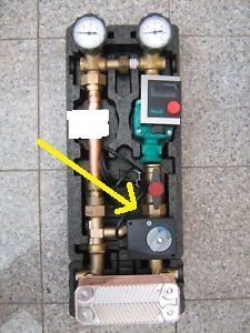

            • Special
              • 437
              Hast du keine Bypass Schraube ? Meine befindet sich ziemlich versteckt hinter den 3 Punkt Mischer.
              • Michael Sommer
                Was macht denn diese Bypassschraube?
                Gruß Michael
