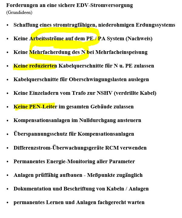

        Bitte nicht auf folgendes verlassen!!!!: Und ich meine mich aus meiner Ausbildung zu erinnern, dass die Hersteller für Ihre eigenen Geräte eine Erdung von Netzwerkschnittstellen zur Verfügung stellen müssen.
        Bin mir da nicht mehr ganz sicher...
        Take it easy, but take it.
          • 4377
          TN-C-S Netz:
          PE und der N Leiter müssen im Hausanschlussbereich getrennt sein und dürfen dahinter nicht mehr verbunden werden.
          ​Wenn das nicht ist und der Schirm auf der PEN Schiene hängt und ein Ausgleichsstrom der Verbraucher (1phasige Pumpe) über die PEN Schiene retour kommt wird das Potential gegen Erde gleichzeitig angehoben.
          Den Schirm auftrennen ist ja nur eine Notlösung. Der Spannungshub auf der PEN Schiene gegen Erde ist ja trotzdem da.
          ​Potential N gegen Erde ist dem Schirm egal weil er auf dem PE Potential hängt
          Potential PE gegen Erde ist nur da wenn die Erdung schlecht ist und im Normalfall dem Schirm egal.
          Zuletzt geändert von AlexAn; 23.04.2016, 11:48.

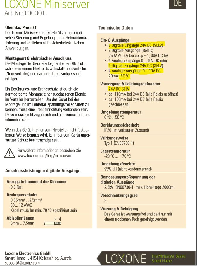

                Ja, Loxone schreibt in der Betriebsanleitung Spannungsversorgung 24VDC(SELV).
                Ich denke das kann man als Vorschrift deuten. Sagt ja keiner, dass du bessere Schutzmechanismen nicht verwenden darfst. Die VDE sagt eindeutig, dass du min einen gleichwertigen Schutz oder einen besseren selbst verwenden kannst. Den Nachweis, dass dein Schutz besser oder gleichwertig ist, den musst du erbringen
              • Special
                Special kommentierte
                Wenn Loxone SELV vorschreibt kommt ja nur noch UTP Kabel infrage, da man ja sonst eine Vermaschung hat die dann auch nicht die PELV Richtlinien erfüllt. Ich für meinen Teil betreibe meine Anlage weiterhin als PELV.

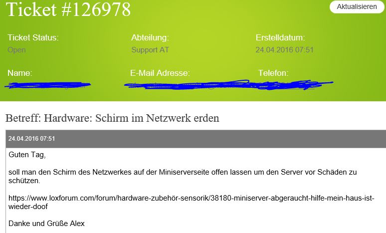

                Hallo Mango,
                ​dass die 24V Schiene SELV sein sollte ist mir klar, aber leider habe ich zum Netzwerk von Loxone keine Infos gefunden.
                Hab jetzt dazu ein Ticket aufgemacht um eine Stellungnahme von Loxone zu erhalten.
                Gab es da bei einer Schulung Infos, hast du die Information das man den Schirm auftrennen soll oder ist das deine persönliche Einschätzung?
Ansichten: 1036
Größe: 53,5 KB
                Zuletzt geändert von AlexAn; 24.04.2016, 09:56.
