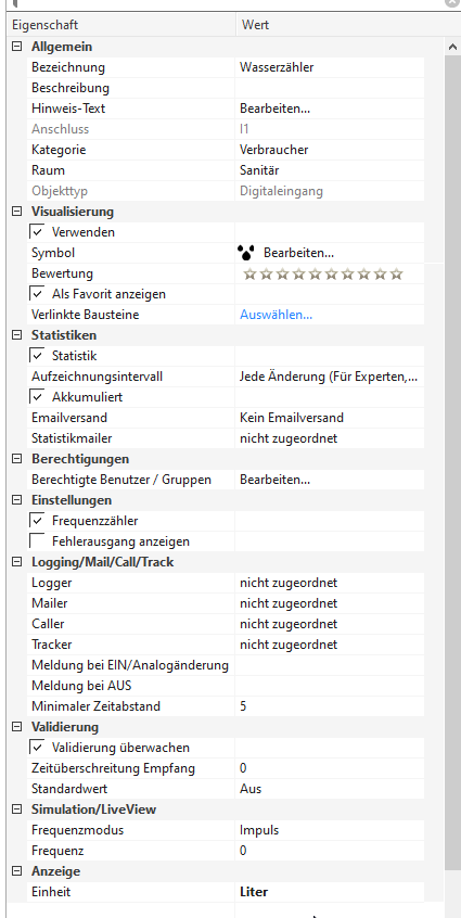

        ok danke - ich habe ihn jetzt mal an den Digitaleingang 1 angeschlossen und auf + von Netzteil
        Einstellungen wie folgt:

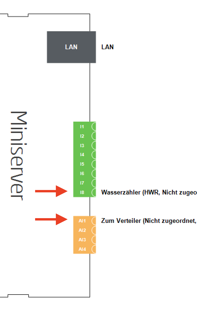

              Ich habe den Reed Kontakt an den nächst freien Eingang I8 und auf 24 V AI1 gepackt.

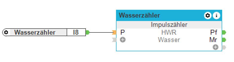

              Der Eingang kann dann direkt mit einem Impulsezähler verbunden werden.

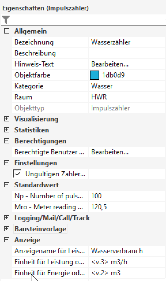

              Hier die Einstellung vom Zähler. Wichtig dabei ist zu wissen, wie die Auflösung von der Wasseruhr ist. Mein Zähler hat eine Standardauflösung von 10 L/Impuls.
              Ich habe mal testweise eine Benachrichtigung auf den Impulseeingang gelegt und die 10L abgemessen, um sicher zu gehen.
              Die Variable "Np" war für mich erst etwas verwirrend. Damit die Einheit von 1 m3 erreicht wird, benötigt der Zähler bei 10L/ Impuls dann 100 Impulse. Daher habe ich hier 100 eingetragen.
              Die Mro Variable ist dann der Zählerwert auf der Wasseruhr.
              Damit kann ich auf 10L genau meinen Tageswasserverbrauch ermitteln. Zusätzlich werde ich mir einen Alert erzeugen, sobald abnormale Werte auftauchen und ich bin auf der sicheren Seite bei einem Rollensprung.

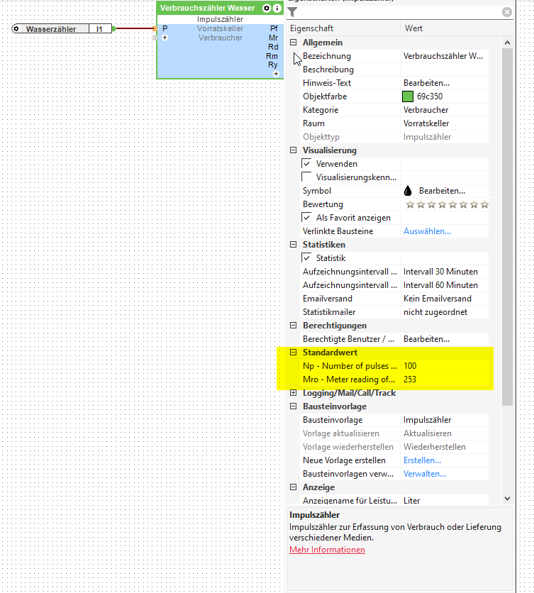

Ansichten: 456
Größe: 10,0 KB
ID: 439364Klicke auf die Grafik für eine vergrößerte Ansicht
Ansichten: 439
Größe: 7,6 KB
