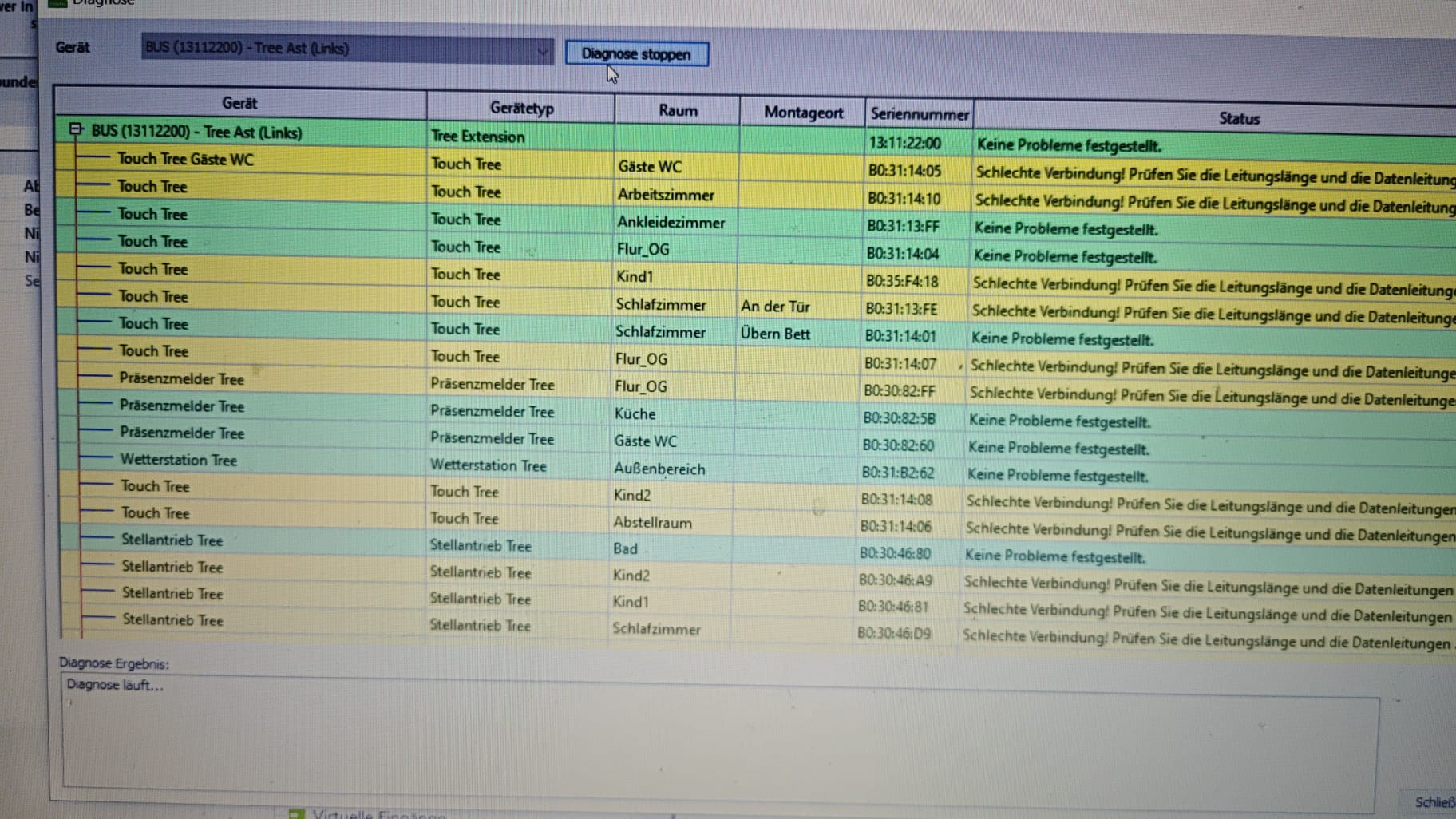

    Zitat von Michi_KAT
    ich bin ein wenig ratlos und hoffe das ihr vielleicht eine Idee habt.
    Seit ca. 2 Wochen ein kompletter Tree-Ast meiner Loxone-Installation Verbindungsprobleme, die ich leider nach wie vor nicht lokalisieren konnte.
    Die Tree Diagnose zeigt mit den kompletten Ast (links) gelb an "Schlechte Verbindung! Prüfen Sie die Leitungslänge und die Datenleitungen auf schlechten Kontakt!".
    An der gleichen Tree Extension hängt ein weiterer Ast (rechts) der grün angezeigt wird und keine Probleme aufweist.
    Die Probleme äußern sich in dem Ast wie folgt
    • Lichtschalter funktioniert teilweise oder gar nicht; oftmals mit mehrmals gedrückt werden, damit ein Signal ankommt
    • Bewegungsmelder blinken (Rot > Gelb > Grün > aus)
    • Steuerung des Lichts über Bewegungsmelder funktioniert kaum
    • Sporadisch werden in der Tree Diagnose auch einzelne Geräte immer wieder all offline (Rot - keine Kommunikation möglich) angezeigt-
    • Steuerung über die Loxone App funktioniert aber weiterhin ohne Probleme
    Da das Problem den gesamten Ast zu betreffen scheint, habe ich zunächst die Verkabelung an der Tree Extension überprüft und für diesen Ast erneut. Leider ohne Effekt.
    Ich habe an diversen Stellen den Tree Ast aufgetrennt, um das Problem zu lokalisieren. Leider ohne Effekt. Der verbleibende / angeschlossene Teil ist weiterhin gelb.
    Habt ihr Idee, woran es liegen könnte oder wie ich das Problem lokalisieren kann?
    Vielen lieben Dank im Voraus.
    Michi
    Hi, anbei die häufigsten Fehlerquellen:
    - GND der Netzteile nicht verbunden
    - Tree und Tree Turbo vermischt
    - Tree Ast 1 & 2 verbunden
    - Ring am Tree Ast
    - weiße Ader der 24VDC Verbindung gebrochen/kein Kontakt --> Masse wird über Tree Bus gezogen --> Fehler am Bus
    - generelle Verkabelungsfehler
    Mein Tipp: von der Extension ausgehend Leitung stück für stück prüfen.

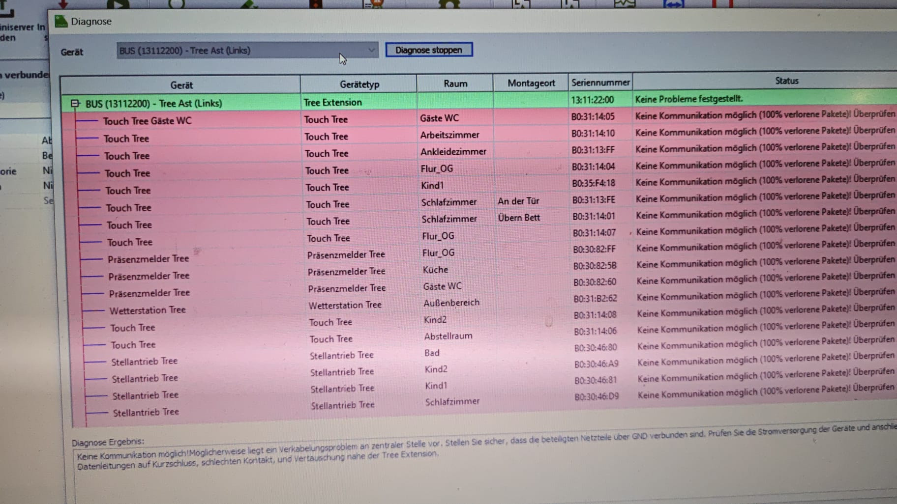

      Hallo, möchte jetzt kein neues Thema erstellen, deswegen schreibe ich hier.
      Habe so ein ähnliches Problem, wie mein Vorgänger, doch bei mir taucht das Problem Sporadisch auf.
      In den letzten 5-6 Tagen immer Abends für 15-20 min fällt mein Tree ast 1 aus. Alle an dem angeschossenen Geräte werde unter der Diagnose rot.
      Keine Kommunikation Möglich, verlorene Geräte (rot) bzw. Schlechte Verbindung! Prüfen Sie die Leitungslänge und die Datenleitung.(gelb)
      Nach einer gewissen Zeit werden die wieder (Grün) Keine Probleme festgestellt..
      Natürlich funktionieren dann die Lichttaster sowie die Bewegungsmelder nicht, nur mit der App, kann man das licht steuren. Erst nach einer gewissen Zeit geht alles wieder.
      Somit kommt der Fehler Sporadisch auf.
      Woran kann es liegen, wenn der Fehler Sporadisch kommt und nur am Tree 1 ?

        nimm mal alle Tree Devices aus dem Ast raus und binde sie dann Schritt für Schritt wieder an bis ein Fehler auftritt.
        Bei mir war es erforderlich, das Kabel von ersten Tree Device zum Schaltschrank auszutauschen. Das kannst einfach testen, in dem du das Kabel zunächst einfach überbrückst.
