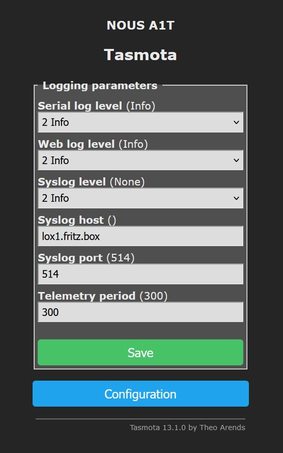

          Ich hab für diese Anforderung folgende Geräte gekauft und in Loxone eingebunden:
          https://www.amazon.de/Tasmota-Steckdose-NOUS-A1T-stromverbrauch/dp/B0054PSI46
          Hier eine kurze Anleitung:
          Tasmota Steckdose einstecken, WLAN konfigurieren und über den Router eine fixe IP Adresse zuweisen.
          Bei den "Logging Einstellungen" den SYS-Log Level auf 2 stellen und den SysLog Host konfigureren => ist die IP Adresse der Loxone.
          Dann solltest du in der Loxone per Virtuellem Ausgang das Ding schalten können und per Virtuellen UDP Eingang die Leistungsdaten empfangen können.
          Ich hab dir dafür zwei Templates angehängt, da musst du nur noch die IP anpassen und ggf. den UDP Empfangsport.
          Achja, die Templates haben noch als Endung .txt, die musst du wieder auf .xml umändern zum importieren in die Loxone Konfig.
          Nachtrag: die NOUS A1T müssen noch kalibriert werden, folgende Anleitung ist ganz hilfreich: https://digital-io.de/tasmota-steckdosen-kalibrieren/

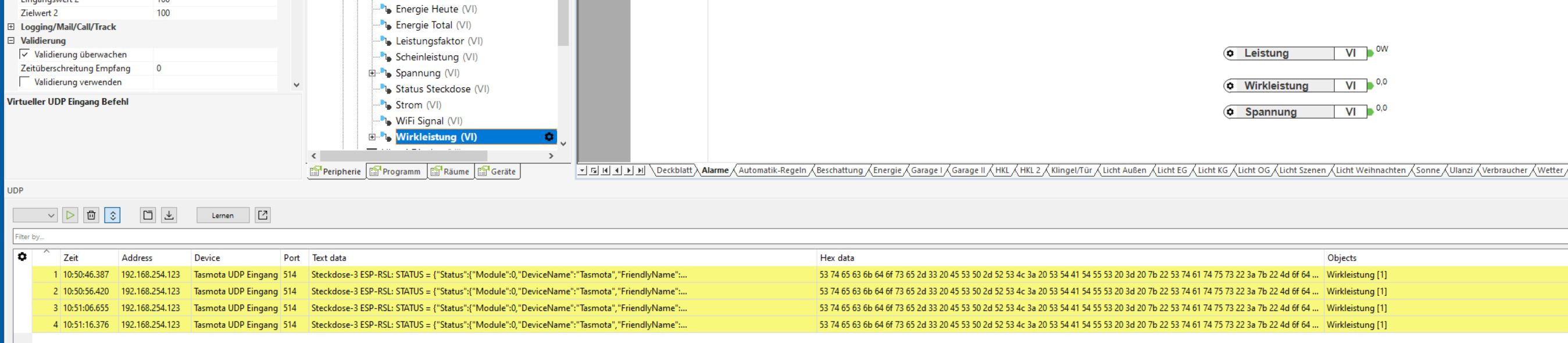

            be_we:
            Ich hoffe ich mülle den Thread jetzt nicht zu sehr zu, trotzdem nerv ich dich noch mal.
            Ich hab das Gefühl, dass ich besser die aktiven Stromwerte berechne (siehe Bild).
            Denn nur der berechnete Wert passt auch auch zu dem "active" power Wert​ aus Tasmota. Ist das korrekt?

            • Dütt
              • 24.02.2019
              • 437
              elmocito
              mit deiner Spannung passt irgendwas nicht.
              In Deutschland haben wir ein 230/400V Netz
              und keine 283V
              wenn du dann 230v mal die 0,5A nimmst kommst du auch auf deine ca 115 W
              gruß Marco

                die Steckdosen musst du noch Kalibrieren, einfach folgender Anleitung folgen, dann sollte es klappen:
                Neue smarte Steckdosen mit Tasmota zeigen beim ersten einrichten oft horrende Fantasiewerte an bei Spannung und Strom, somit dann auch

                  Hm, bei klappt das irgendwie nicht.
                  Hab das Template importiert, SenderName angepasst, Logginglevel und Ziel eingestellt. Werte kommen auch am Loxi an.
                  Aber sie werden immer als 0 interpretiert.
                  Wie kann ich noch suchen?
                  Zuletzt geändert von pbuechel; 30.09.2023, 10:20.
                  • elmocito
                    elmocito kommentierte
                    Also ich hab den UDP Port verändert (auf 100) und für jeden Stecker brauchst du nen zusätzlichen Port. Und ich würde nicht drauf wetten dass die Domain funktioniert und du stattdessen die IP von deinem Miniserver direkt angibst
                  • pbuechel
                    pbuechel kommentierte
                    Doch, DNS funktioniert. Man muss nur den FriendlyName im A1T setzen. jetzt klappts. Port ist auf 514.
