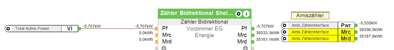

                Thema "Phasen saldierender Zähler"...
                Wenn du dein 3em verbaut hast, wirst du deine "echte" Einspeisung sehen. Spricht alles verrechnet über die drei Phasen.
                Hab das bei mir auch so verbaut -> WR + 3em (pro) und das ganze wird in Loxone dann berechnet/angezeigt, klappt super bis jetzt.​

                        Um das Thema für Nachlesende auf Stand zu bringen. Der Zähler saldiert. Selbst durchgetestet. Netze BW hat das entsprechend ebenfalls bestätigt.
                        Mein Shelly 3EM der seit heute eingebaut ist, verifiziert das ganze auch nochmals.
                        Bin nur bisschen shocked, wieviel Strom ich so tatsächlich hatte heute und bin gespannt was jetzt die Statistiken im Laufe der Woche so aufzeigen. Möchte ja wissen, inwieweit ein Speicher Sinn machen würde. Aber durch die Tatsache dass alles saldiert wird, dürfte sich das nicht rechen.

                          Mir persönlich wäre im DACH Raum kein Netz/Messstellenbetreiber bekannt der Zähler einsetzt der nicht saldiert.
                          Zu Shelly:
                          Leistung war immer korrekt bei er 3EM und Pro3EM
                          Energie ist solange korrekt wie alle 3 Phasen in die gleich Energierichtung gehen.
                          möchte man selber saldieren dann macht man das so:

                          Fehler liegt bei mir bei ca. 1% zum EVU Zähler
                          Beim BKW fällt es nur nicht gleich auf da sich der 1phasige Überschuss in Grenzen hält und dadurch der Fehler nicht so groß ist.
                          Warum das so ist sollte die Tabelle erklären:
