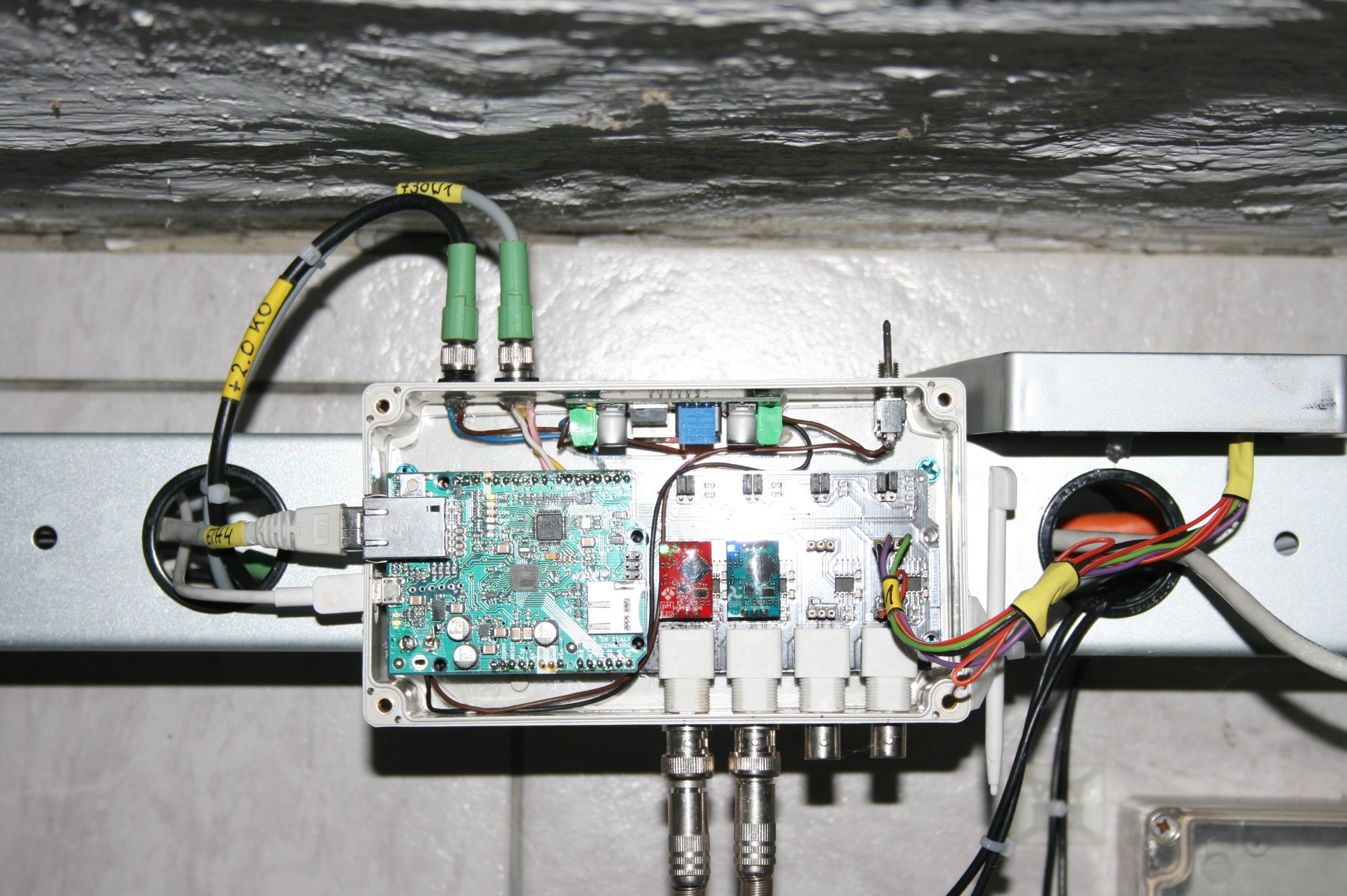

      Ich würde das ganze über den Arduino Leonardo ETh machen. Diesen kannst du dann per Modbus an die Loxone Anbinden. Als Messbord kommen die von https://www.whiteboxes.ch/shop/tentacle-mini/?v=3a52f3c22ed6
      zum Einsatz. Ist nun seit 2 Jahren im Betrieb, zwar nicht mit Loxone, aber Modbus ist Modbus und Funktioniert überall.
      Die Teile für PH und Redox laufen sehr Stabil.
      kleines Beispiel:

        Hi Ingo, hast du irgendwo Details hierzu im Netz? Scripte für den Leonardo? Welche Sonden hast du? Temperaturkompensation?
        hallo Leitner,
        also die 'Teile habe ich von hier. https://www.whiteboxes.ch/ sind ganz esay da alles per i2c geht. den code findest du auch auf der seite, aber diesen müsstest du anpassen.
        Als sonden benutze ich zum testen billige aus china. die nun aber schon 2 jahre im einsatz sind und noch effektiv mit 93% arbeiten. Temperaturkompensation machen die shilds. musst halt nur bei der Kalibrierung verwenden. aber das steht alles in der doku zu dem ezo ph oder ezo orp
