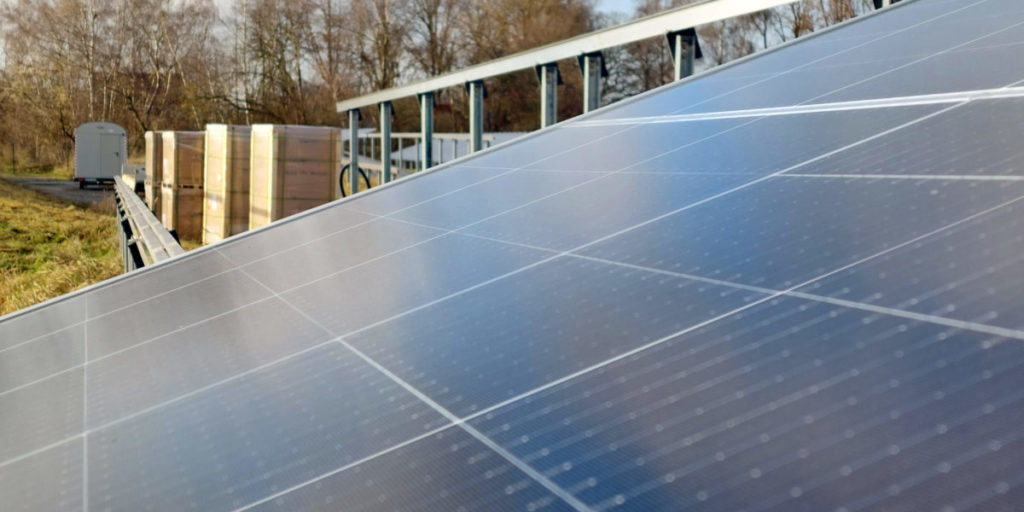

      nach jetztiger Planung wird es
      • Longi Panele (0,55kwp/Panel --> in Summe ca. 14kwp) (gekauft)
        • 4,4 kwp je Ost West am Dach
        • 5,5 kwp im Garten Südausrichtung
      • Wechselrichter solax (x3-hybrid-12-d ... Solax sind einer der wenigen die Hybrid solch hoche Leistungen anbieten) --> hat auch 3 MPPT wobei einer parllel geschalten wird (die vom Dach)
      • Batterie Solax tbat system
      • SolaX Smart Meter SDM630 ​
      • Solax Komponenten in Planung/Anschaffung

      hast du das Datenblatt von den Modulen? Bei 550W habe ich die Bedenken, dass sie über 2qm Fläche haben,was in Deutschland nicht erlaubt ist...
      Interview: Die allgemeine bauaufsichtliche Zulassung des Deutschen Instituts für Bautechnik (DIBT) sieht vor, dass nur Solarmodule mit einer Größe bis zwei Quadratmetern in Photovoltaik-Dachanlagen verbaut werden dürfen. Die neuen Solarmodule mit großen Wafern können diese Grenze überschreiten. Kai-Wilfrid Schröder hat als Geschäftsführer von Celanx jahrelange Erfahrung in der Projektentwicklung und Installation von Erneuerbare-Energien-Projekten für die Eigenversorgung von Industrie und Gewerbe im In- und Ausland gesammelt, findet die Vorschrift überholt. Zumal Paneele mit drei Quadratmetern für Solarthermie-Anlagen kein Problem auf deutschen Dächern darstellen.
      Ja, ist Deutschland ist alles geregelt...
      Bei Ost West Ausrichtung kamst du 4,4kWp + 4,4kWp x 0,6 = 5,26kWp deinen Wechselrichter auslegen. Es kommt nur wenige Tage im Tag vor, dass die Sonne so hoch steht, daß beider Seiten Sonne bekommt und dann ja auch nicht im richtigen Winkel.

      Bei 15 Grad musst du mit den vollen 8,8kWp rechnen. Da wird immer Sonne auf beiden Seiten sein.
