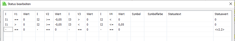

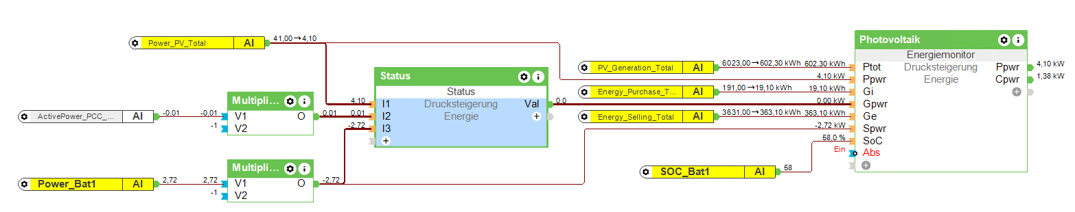

                  vorweg - danke für den Anstoß und die weiterführenden Links!
                  Ich hab es nun auch geschafft den SofarSolar WR mit Speicher in Loxone zu integrieren.
                  Hier noch ergänzend wie ich schlussendlich den Energiemonitor angebunden habe.
                  Der Status Baustein filtert die kurzen "Peaks" Richtung Netz, die auftreten wenn aufgrund zusammenspiel PV und Akku eigentl. kein Netz-Bezug bzw. keine Netz-Einspeisung erfolgt.
Ansichten: 3047
Größe: 47,4 KB
ID: 407098Klicke auf die Grafik für eine vergrößerte Ansicht
Ansichten: 2943
Größe: 8,2 KB
                  Hoffe es hilft jemanden.
                  BG,
                  Steiny
                  • Steiny
                    Steiny kommentierte
                    korrekt, es geht nur um die Ansicht.
                    Hast du einen Verbesserungsvorschlag?
                    Das das Verhalten aufgrund der Synchronisierung zum Netz "normal" ist, ist mir klar. Andere Solarsysteme zeigen dies aber nicht direkt an.
                  • kofi1990
                    kofi1990 kommentierte
                    Nein garnicht, war mir nur nicht ganz klar. Dadurch dass du die Energie (kWh) auch per Modbus empfängst stimmt der Zähler. Würde dieser auf Basis des KW Werts errechnet, würdest du die Berechnung verfälschen.
                    Aus welchem Grund arbeitest du nicht mit den Zählerbausteinen und dem Energieflussmonitor?
                    Ich find' das war eine der guten Neuerungen letzten Herbst.
                  • Steiny
                    Steiny kommentierte
                    Mit dem Energieflussmonitor hab ich mich noch nicht beschäftig bzw. reicht für mein Setup vorerst der Energiemonitor.
