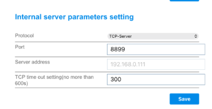

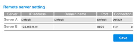

      Zitat von Steiny
      mein SofarSolar HYD 15-KTL auch direkt per Modbus TCP über Port 8899 ansprechbar ist.
      Steiny das klingt ja super. Mir wird dieses Modell hier angeboten "SofarSolar HYD 20KTL-3PH 20KW Hybrid"
      Hier ist auch die Anleitung.
      Ohne deine Info hätte ich das mit dem Modbus/TCP nicht rausgelesen. Ab Seite 60.
      Wie hast du das denn jetzt angeschlossen?
      Danke dir.
      • Steiny
        • 11.07.2016
        • 29
        Zitat von t_heinrich
        Steiny
        Meinst du jetzt seriell, also Modbus RTU ?
        Wenn du den LAN-Stick hast (ist Optional erhältlich), spricht der Wechselrichter Modbus TCP auf Port 8899, damit brauchst du nichts zusätzlich verkabeln. Geht direkt über IP.
