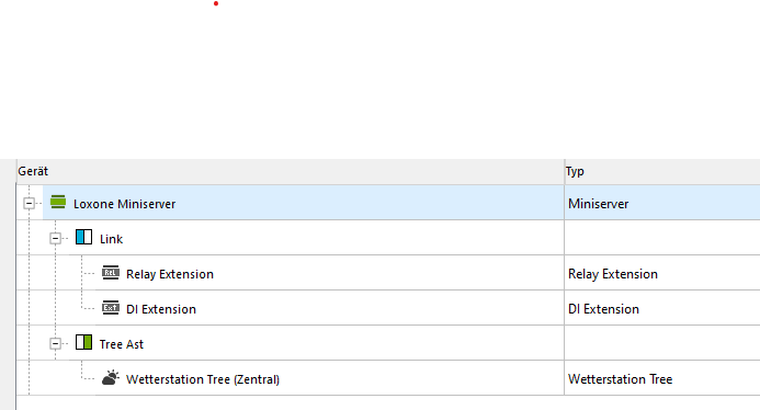

    - Eigentlich sollte ich die Wetterstation doch in der App im Bereich "Tree Geräte Suche" sehen. Hier wird mir leider nur der Miniserver angezeigt

      • Misse83
        • 25.04.2023
        • 38

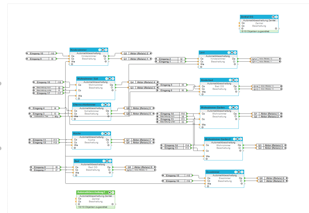

        So hab gerade nochmal geschaut. Die Wetterstation wurde erkannt. Habe auch mal den Screenshot angehängt und die Programmierung der Beschattung.
        Sobald ich die Wetterstation anklicke, erscheint auch die EIngabe, dass 55km/h als Warngeschwindigkeit hinterlegt ist. Aber reicht das wirklich aus, dass die Jalousien wirklich hochgefahren werden?

        • maxw
          • 1389
          Nein, das allien reicht nicht.
          Im Baustein "Automatikbeschattung Zentral" muss du deinen Windalarm auf den Eingang Wa legen.
          Wenn deine Beschattungsbausteine korrekt mit dem Zentralbaustein verknüpft sind, fahren dann bei Windalarm alle hoch.

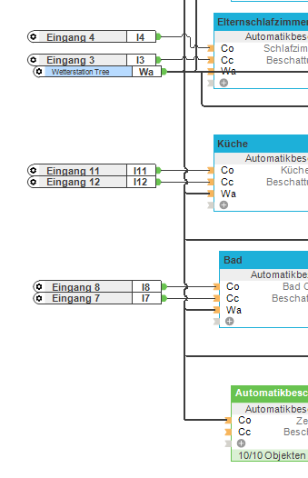

            Wenn ich alles richtig verstanden habe, dann sollte es jetzt aussehen wie auf dem Bild?
            Kann ich denn irgendwo noch sehen, wie die aktuell gemessene Windstärke der Wetterstation ist?
            Zur Einstellung des Sturmschutzes, wo genau kann ich die Details vornehmen (bspw. wie lange muss die Geschwindigkeit aktiv sein und wann wird die Jalousie wieder nach unten gelassen usw.)?

              Zu dem Bild der Config, man sieht zu wenig um zu sagen ob es stimmt, aber es stimmt eher nicht.
              Lies die Doku des Zentralbausteins Beschattung die ich dir oben verlinkt habe (wieso ließt nie jemand die Doku?)
              Den Windalarm brauchst du nur an den Zentralbaustein anschließen, alle Beschattungsbausteine dann dem Zentralbaustein zuordnen, dann gibt der Zentralbaustein den Windalarm weiter ohne dass du überall Verbindungslinien ziehen musst.

                wenn man sich deinen ScreenShoot der Logik so ansieht scheint sich dein Elektriker nicht sehr bemüht zu haben - noch nicht mal Eingänge beschriftet.

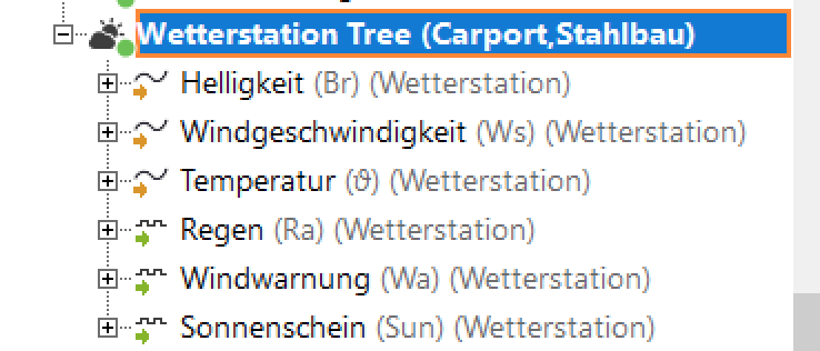

                Die Wetterstation findest du im Peripheriebaum deiner Config

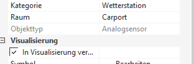

                Du kannst dann die jeweiligen Datenpunkte prüfen ob diese in deiner App angezeigt werden (Haken in Visa verwenden) bzw die Datenpunkte auf eine Seite der Config ziehen und verarbeiten bzw dort anzusehen

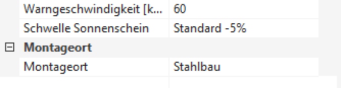

                Den Schwellwert für die Windwarnung stellte du direkt in den Eigenschaften der Station ein
