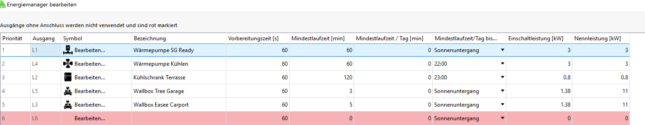

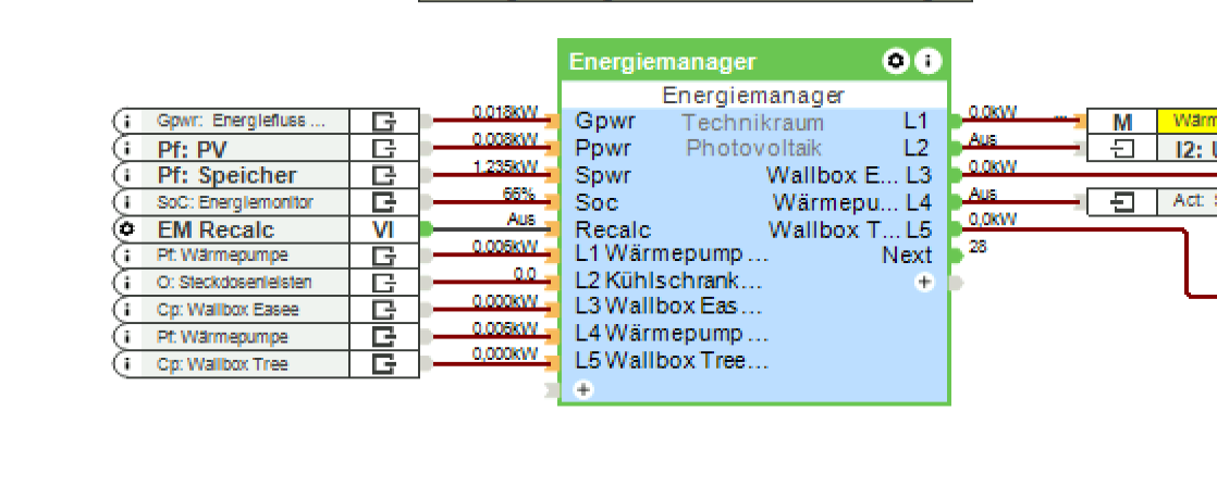

        Der Energiemanager ist nicht der Lastmanager den du glaube ich mit dem Grenzbereich meinst.
        Ich nutze den Energiemanager wie folgt:
        Klicke auf die Grafik für eine vergrößerte Ansicht  Name: 2023-07-20_22-08-56.png Ansichten: 0 Größe: 71,3 KB ID: 397584
        Klicke auf die Grafik für eine vergrößerte Ansicht  Name: 2023-07-20_22-09-44.png Ansichten: 0 Größe: 87,6 KB ID: 397583
        Ich lasse so bei genügend PV Überschuss je nach Priorität folgendes schalten:
        - Wärmepumpe Warmwassertemperatur +5 Grad
        - Wärmepumpe Kühlbetrieb aktivieren (wenn noch andere Faktoren wie Außentemperatur etc. passen)
        - Kleinen Kühlschrank auf der Terrasse laufen lassen (einer mit Ventilator, den man problemlos vom Strom nehmen kann)
        - Wallbox Überschuss Wallbox 1
        - Wallbox Überschuss Wallbox 2
        Der Energiemanager gibt diese Ausgänge eben nur dann frei, wenn genug PV Überschuss anliegt. Der Lastmanager schaltet die Verbraucher weg, wenn du an die Grenzen des Hausanschlusses kommst.

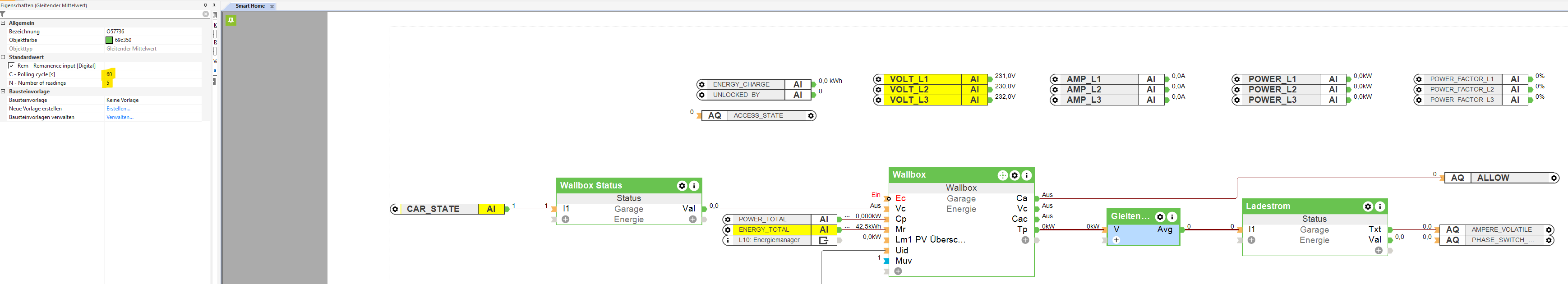

            Bei mir ist der gleitende Mittelwert nach dem Baustein aber das klappt bei dir nicht da bei dir der API Connector die Verbindung herstellt.
            Klicke auf die Grafik für eine vergrößerte AnsichtName: image.pngAnsichten: 0Größe: 140,2 KBID: 398195
            Pollingzeit mit 180s mal 10 wären 30Minuten - zu lang
            Probier 60s und 5 oder 10 Perioden (der Eneriemanager hat ebenfalls 60s)
            Alle 60s kommt ein 6.Wert für den Durchnitt - der 1. wird nicht mehr mit einbezogen
