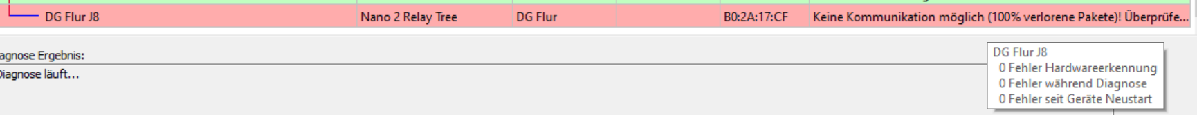

    Ich bin ein interessierter Laie im Loxone-Universum, der sich gerne weiter einarbeiten möchte, aber dazu aktuell leider nicht die Zeit hat.
    Leider komme ich mit meinem aktuellen Problem selbst nicht weiter. Mir wurde gemeldet, dass ein Nano 2 Relay Tree nicht mehr erreichbar ist. Die dazugehörige Jalousie lässt sich nicht mehr bedienen.
    Die Tree-Diagnose sagt folgendes:
Ansichten: 469
Größe: 44,4 KB
    Neustart und ein Update auf alle aktuellen Versionen hat leider nicht geholfen. Die komplette Verkabelung wurde beim Hausbau vom Elektriker durchgeführt. Ich habe da nie etwas selbst gemacht und auch jetzt nichts angefasst. Tobe mich ausschließlich in der Config aus. Zum Zeitpunkt der Störung habe ich da aber auch schon mehrere Wochen nichts angepasst.
    Könnt ihr mir sagen, was da falsch ist? Oder kann da nur der Elektriker vor Ort weiterhelfen?
    Danke für eure Hilfe

    Das kann so einiges sein, schlechter Kontakt an einer Klemmme, Kabelbruch, defekter Nano2Relay.
    Hast du vielleicht irgendwo ein Loch gebohrt oder einen Nagel eingeschlagen und dabei möglicherweise die Busleitung erwischt?

      Danke für deine Antwort.
      Wir waren mehrere Wochen weg und in dieser Zeit ist es passiert. Daher definitiv kein Nagel oder ähnliches. Das einzige das es in dieser Zeit gab, war ein Stromausfall.

                Vielen Dank für eure Unterstützung. Ich hab jetzt nochmal die Sicherung aus und wieder angemacht und zudem nochmal den Miniserver neu gestartet. Hat alles nichts gebracht. Daher hoffe ich, dass der Elektriker bald Zeit für mich hat. Werde berichten, was das Problem war.
                • TTPlayer
                  • 05.08.2023
                  • 6
                  Kurzes Update, damit auch anderen mit dem selben Problem geholfen wird.
                  Der Elektriker war da und hat ein neues Relay verbaut. Jetzt geht wieder alles. Interessant ist, dass er das alte ausgebaut und wieder eingebaut hat. Anschließend hat er wieder funktioniert. Trotzdem hat er ihn ausgetauscht.
