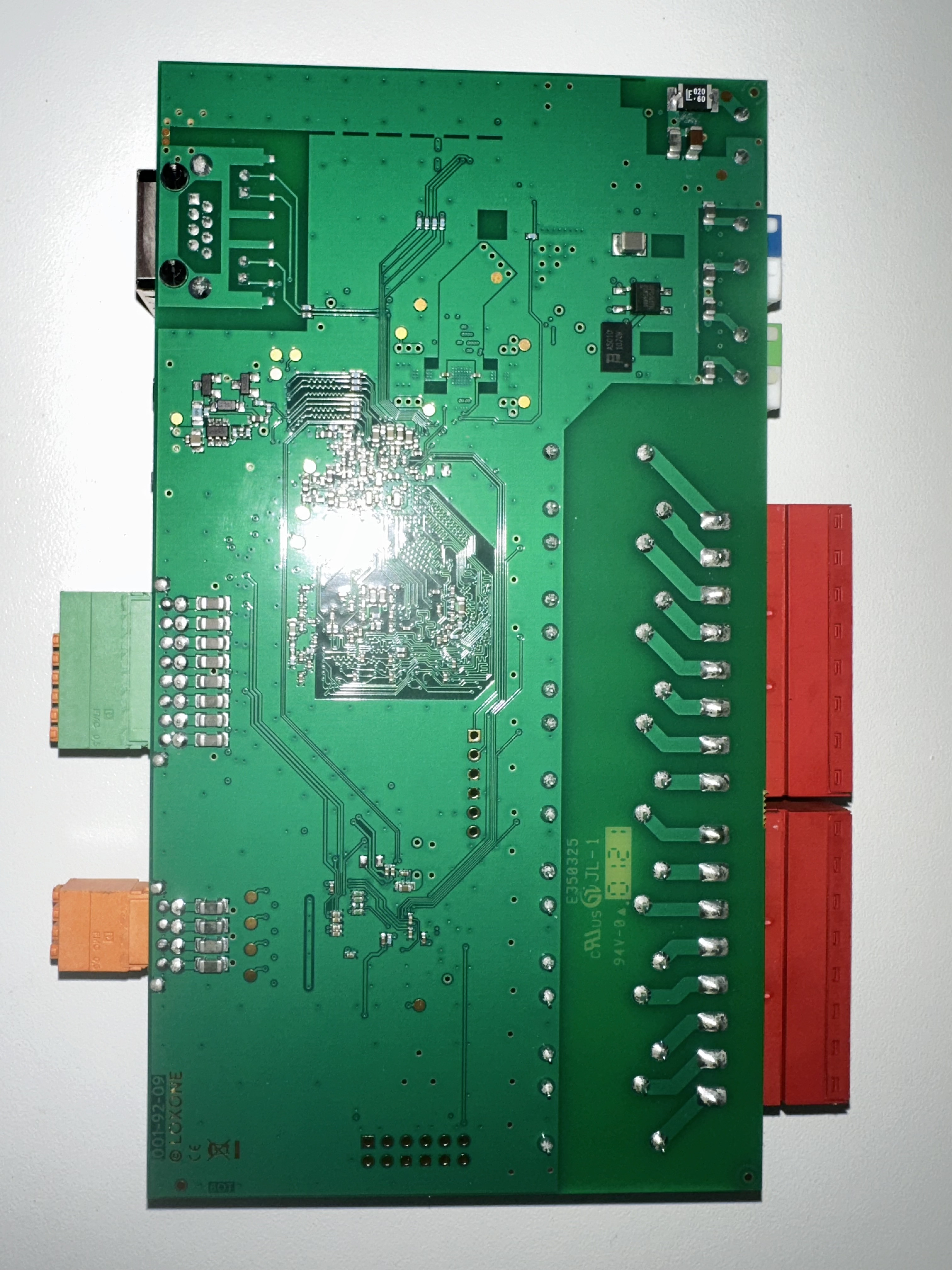

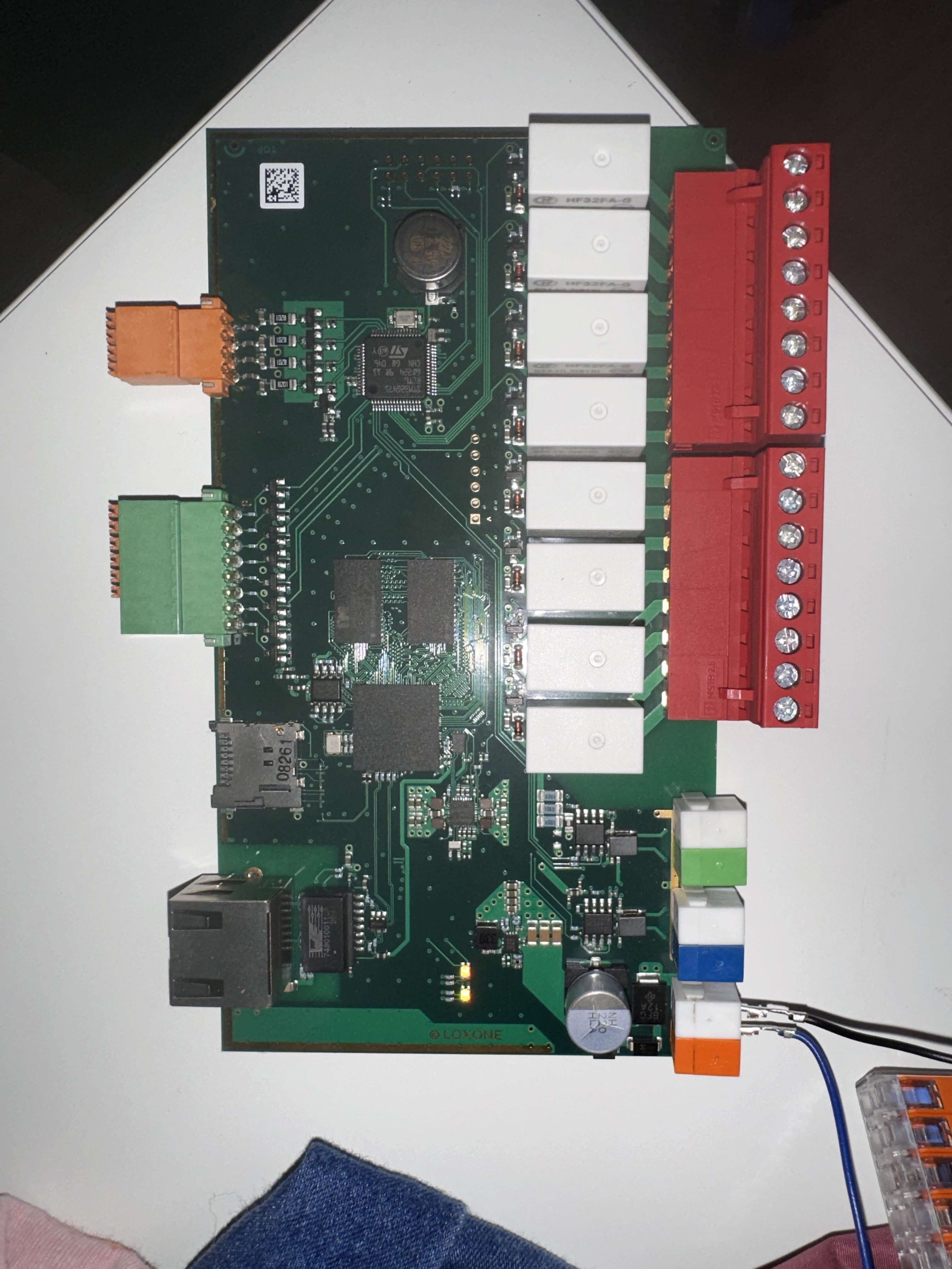

    ich habe hier einen Miniserver Gen2 eines Freundes. Fehlerbild nach wohl einem Blitzeinschlag in der Telefonleitung ist folgender:
    Bei Versorgung mit 24v gehen beide LEDs dauerhaft an.
    Der Miniserver läuft dann ca. 2min so bootet aber nicht. Nach 2min schlägt die selbstrueckstellende Sicherung zu und die Spannung faellt von 24v auf 6v nach der Sicherung
    ab. Die CPU wird relativ warm.
    optisch auf der Platine isf kein defekt zu finden
    wo würdet ihr noch suchen? Ideen? Kann jmd evtl helfen bei der Reparatur?
    habe mal Bilder angehangen.
    gruesse
    marc

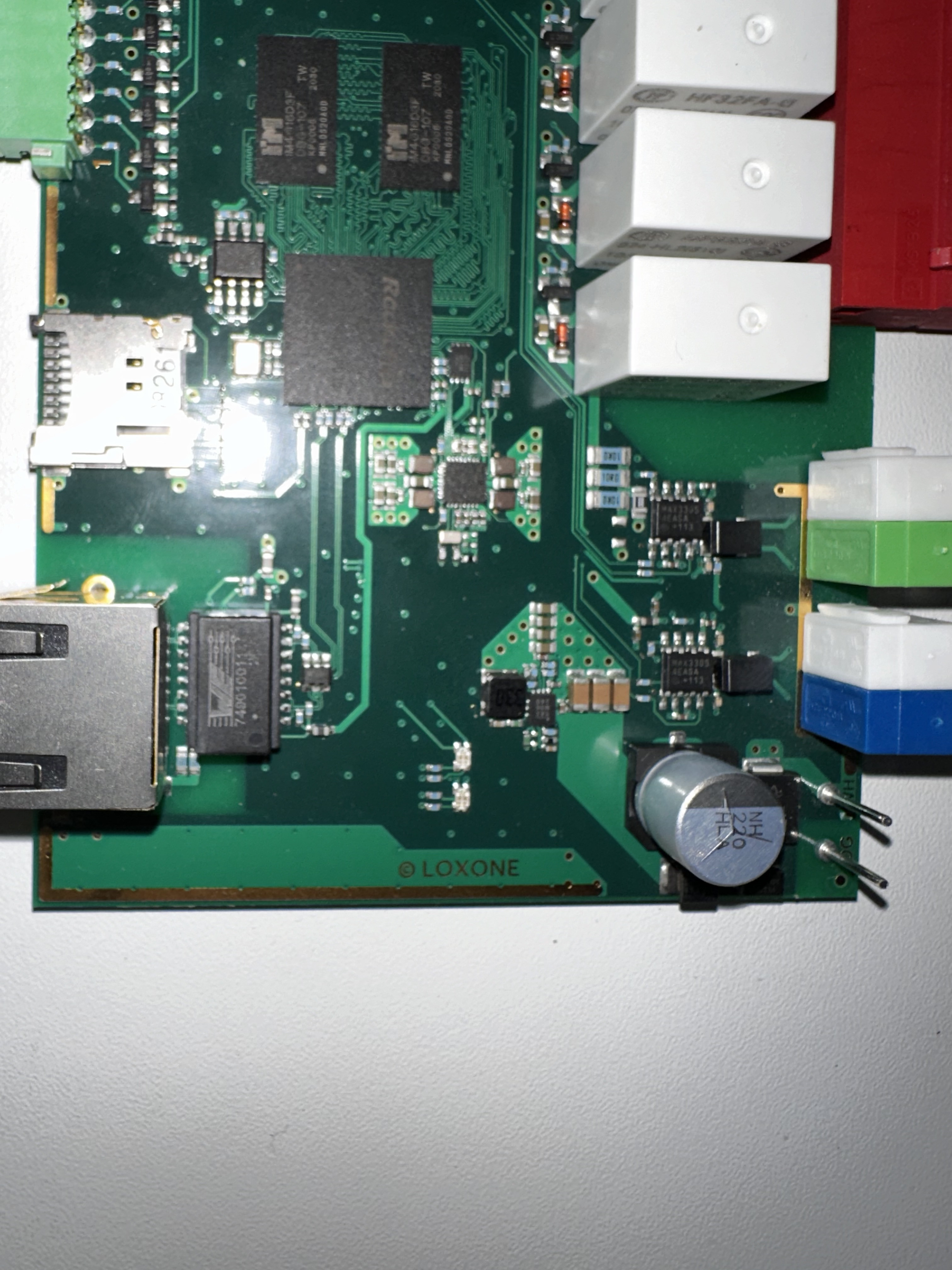

    • 3676
    Guten Morgen Neocramencer
    Beginne bei der Diode zu messen, ob die einen Fehler verursacht.
    Das kleine schwarze Teil gleich hinter den orange/weißen Spannungsversorgungs klemmen.
    BFG12A steht drauf.

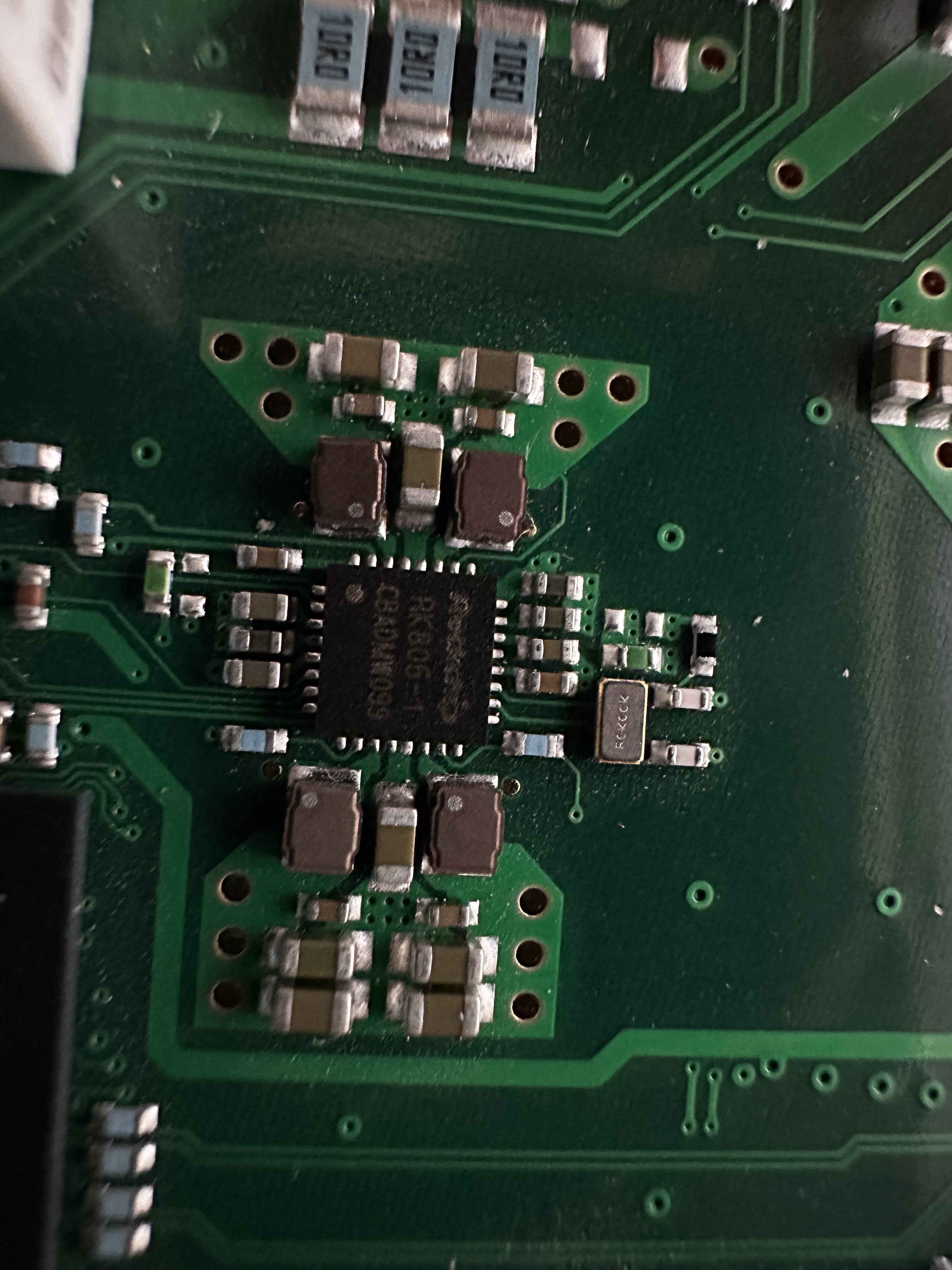

        Wenn ich den Miniserver anschliesse wird folgender Chip wirklich heiß, er sitzt neben der CPU, auf der Platine unten kann ich sonst keine Hitzequellen ausmachen. So wie ich das geschaut habe ist dies der Power Management IC. Jetzt ist nur die Frage kommt hier zuviel Eingangsspannung / Strom rein oder ist dieser defekt...
        Zuletzt geändert von Neocramencer; 11.08.2023, 07:41.
        • ilikevista
          ilikevista kommentierte
          Das kommt eher davon, dass ein nachfolgendes Bauteil zu viel Strom zieht. Wäre der Regler defekt, so würde die CPU auch nichts mehr machen. Da du aber LEDs hat, welche leuchten, dürfte der Regler arbeiten.
          Probiere mal, ob eine Netzwerkverbindung geht - ich Tippe auf den Übertrager, welcher unterhalb der Netzwerkbuchse sitzt. Geht kein Netzwerk, dann würde ich diesen Test weiße auslöten und die Stromaufnahme messen.

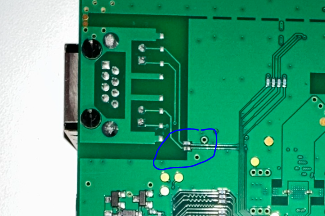

        Edit: Laut Loxone Support sollte ich diese beiden Widerstände messen, Ergebniss oben 17ohm unten 60Kohm.. Aussage war dann Überspannung -> Reif für die Tonne....
        Weis nicht ob das hilft das Problem auf das defekte Bauteil einzugrenzen..

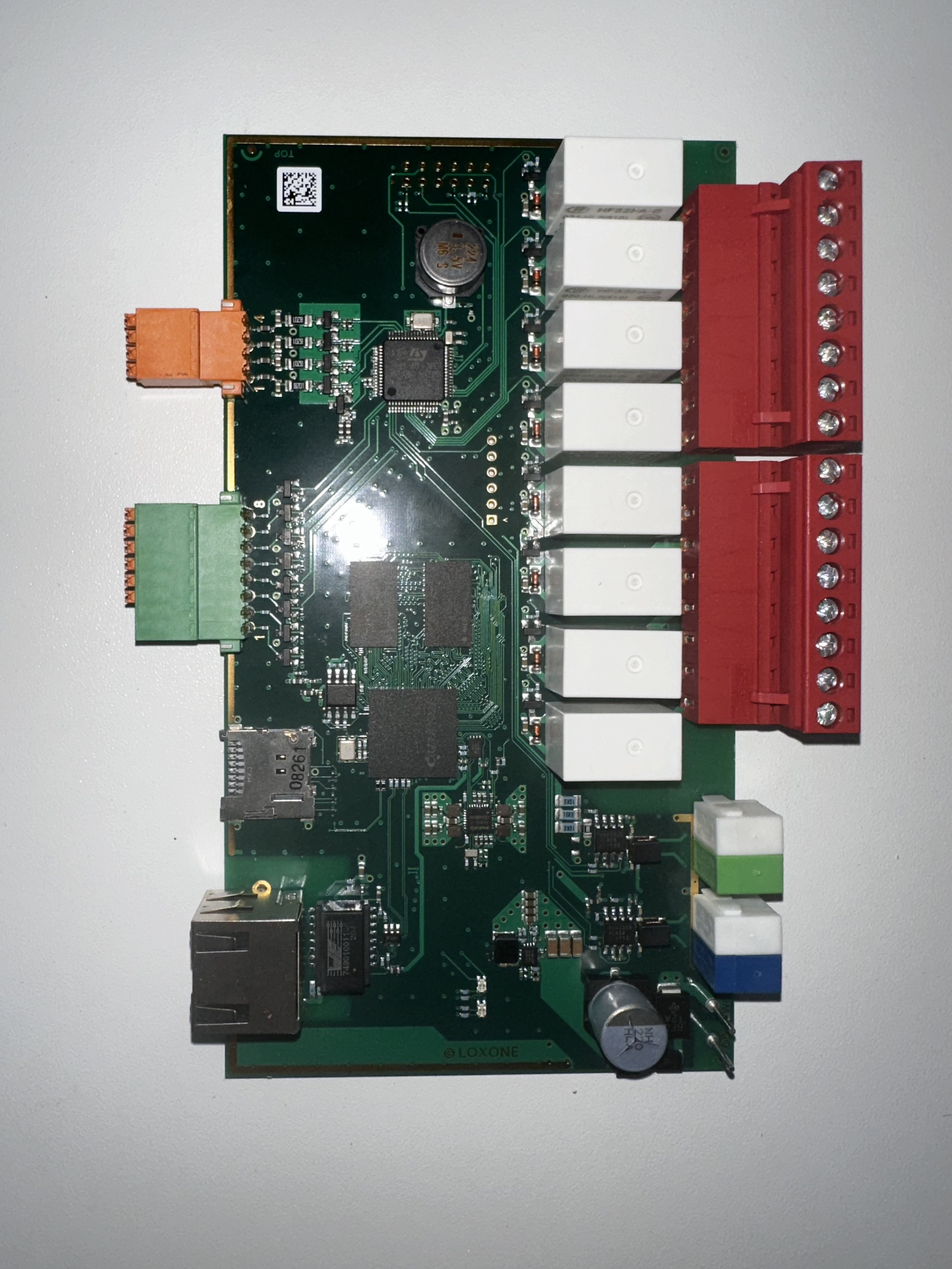

          So wie ich das Datenblatt verstehe entkoppelt der LAN Übertrager ja das Netzwerk von der Platine. Wenn ich die gegenüberliegenden Pins jeweils durchmesse habe ich somit auch keinen Durchgang. Reicht das als Test um diese Komponente auszuschliessen? Mehr scheint dieses Bauteil ja nicht zu machen oder?

          Mich wundern die beiden Wiederstände, da ich anhand den Bildern nur raten kann, sollten das die Vorwiderstände für die beiden LEDs in der Lan Buchse sein.... denn die Datenleitungen laufen ja oben.
          Die LEDs sind ja nicht funktionsrelevant.

          Und ja der Übertrager entkoppelt. Je nach Höhe der Spannung kann es hier aber auf der kleinspannungsseite - Richtung CPU zu einem Defekt kommen.

        So ich hab den entkopplerund beide widerstände ausgelötet, leider kein anderes verhalten. Noch ideen? Der chip den ich oben erwähnt habe wird sehr heiss.

          Datenblatt des Chips der heiß wird suchen, die Versorgungsspannung(en) am/um den Chip finden und messen.
          Wenn die Versorgungsspannungen (nach Datenblatt) passen dann ist vermutlich der Chip selbst hinüber

            Hatte vor paar Jahren genau, das selbe Problem mit Gewitter und Überspannung, und bei mir sind ebenfalls die 2 genannten Wiederstände auf der Rückseite, unter dem Lan
            Anschluss (sichtbar) defekt.
