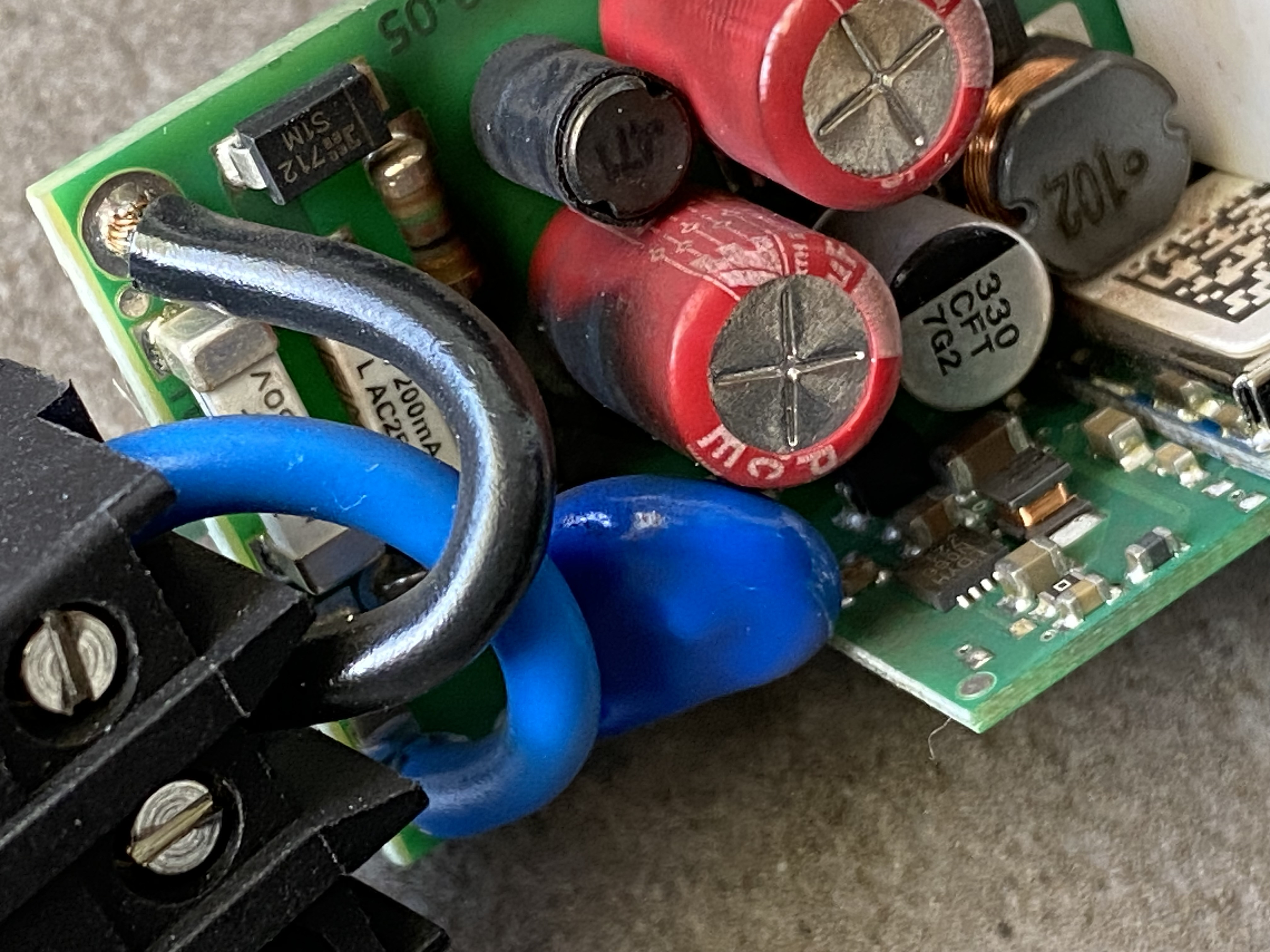

    heute morgen sind meine Raffstore, die per Shading Actuator Air eingebunden sind, unten geblieben.
    Bei der Fehlersuche hat sich dann rausgestellt, dass die Sicherung ausgelöst hat. Also Sicherung wieder rein und bis auf einen waren alle Shading Actuator Air wieder online.
    Also den, der offline geblieben war, ausgebaut und aufgeschraubt. Offenbar ist da irgendwas durchgebrannt.
    Kann jemand aufgrund der Fotos sagen, was da durchgebrutzelt ist und ob/wie sowas zu reparieren ist?
    Alternativ würde ich ihn auch gerne gegen Übernahme der Postgebühr an einen Bastler/Entwickler abgeben
    Klicke auf die Grafik für eine vergrößerte Ansicht  Name: IMG_5126.jpg Ansichten: 0 Größe: 1,56 MB ID: 400128 Klicke auf die Grafik für eine vergrößerte Ansicht  Name: IMG_5129.jpg Ansichten: 0 Größe: 1,50 MB ID: 400126
    • 4033
    Hallo Paulchen_Panther
    Hast schon die vermutlich Sicherung
    T 200mA gemessen?
    Sieht danach aus, dass die die durchgebrannt ist, und/oder das Teil daneben.
    Etwas schwer zu erkennen am Bild.
      • 4033
      Der Elko, beim ersten Bild, der linke der beiden, ist schwarz, ist das Gehäuse noch in Takt oder sieht der defekt aus?
      Zieh hier etwas am Gehäuse des Elkos, ob sich der aufgelöst hat.
      Ev auch schwarz, weil eine Sicherung links nebenan durchgebrannt ist.

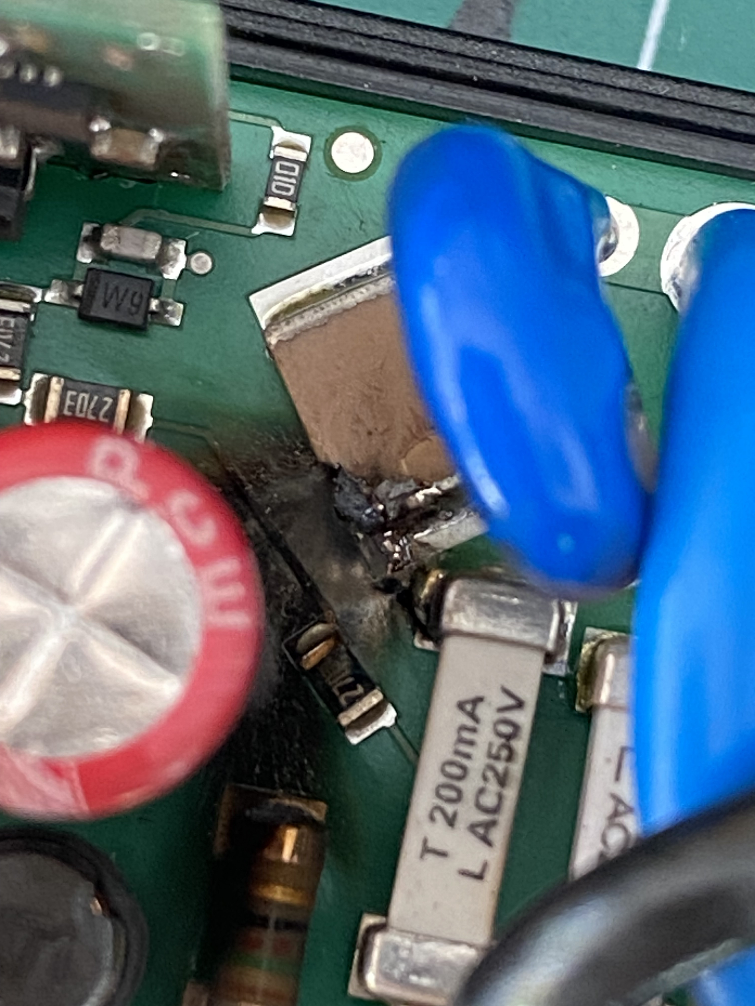

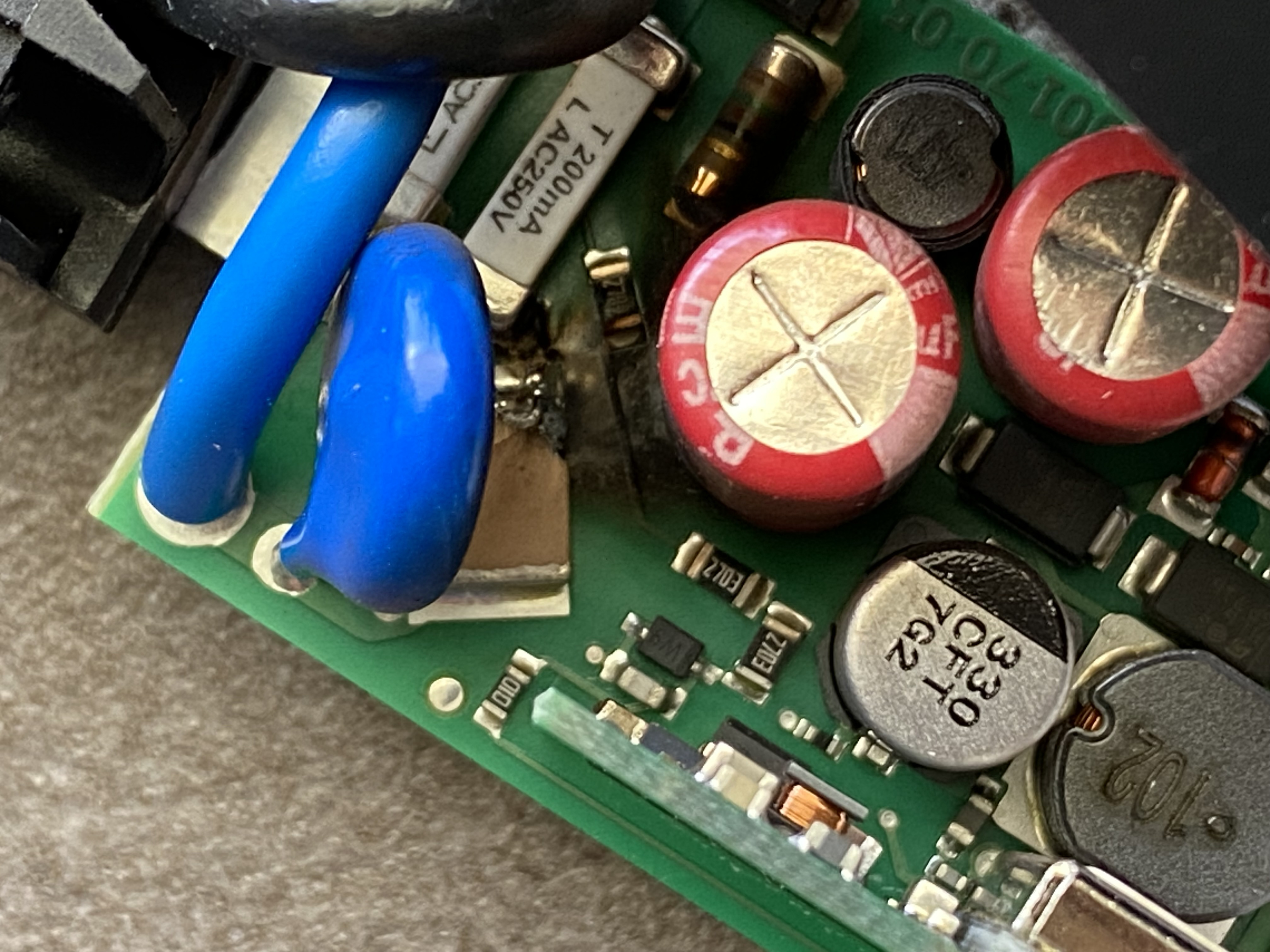

        Lightpicture der Elko scheint noch intakt zu sein (keine Beschädigung am Gehäuse), ist nur etwas schwarz geworden.
        Die Sicherung T200mA ist durchgängig, die daneben jedoch nicht.
        Hab noch ein besseres Bild angehängt - da scheint das kleine quadratische Bauteil was abbekommen zu haben…
Ansichten: 348
Größe: 1,26 MB
          • 4033
          Das Teil, ohne Beschriftung.
          In dem Thread den Thomas Kührer gepostet hat, geht's auch um das defekte Teil, ohne Beschriftung.
          Schwer zu sagen was das ist.
