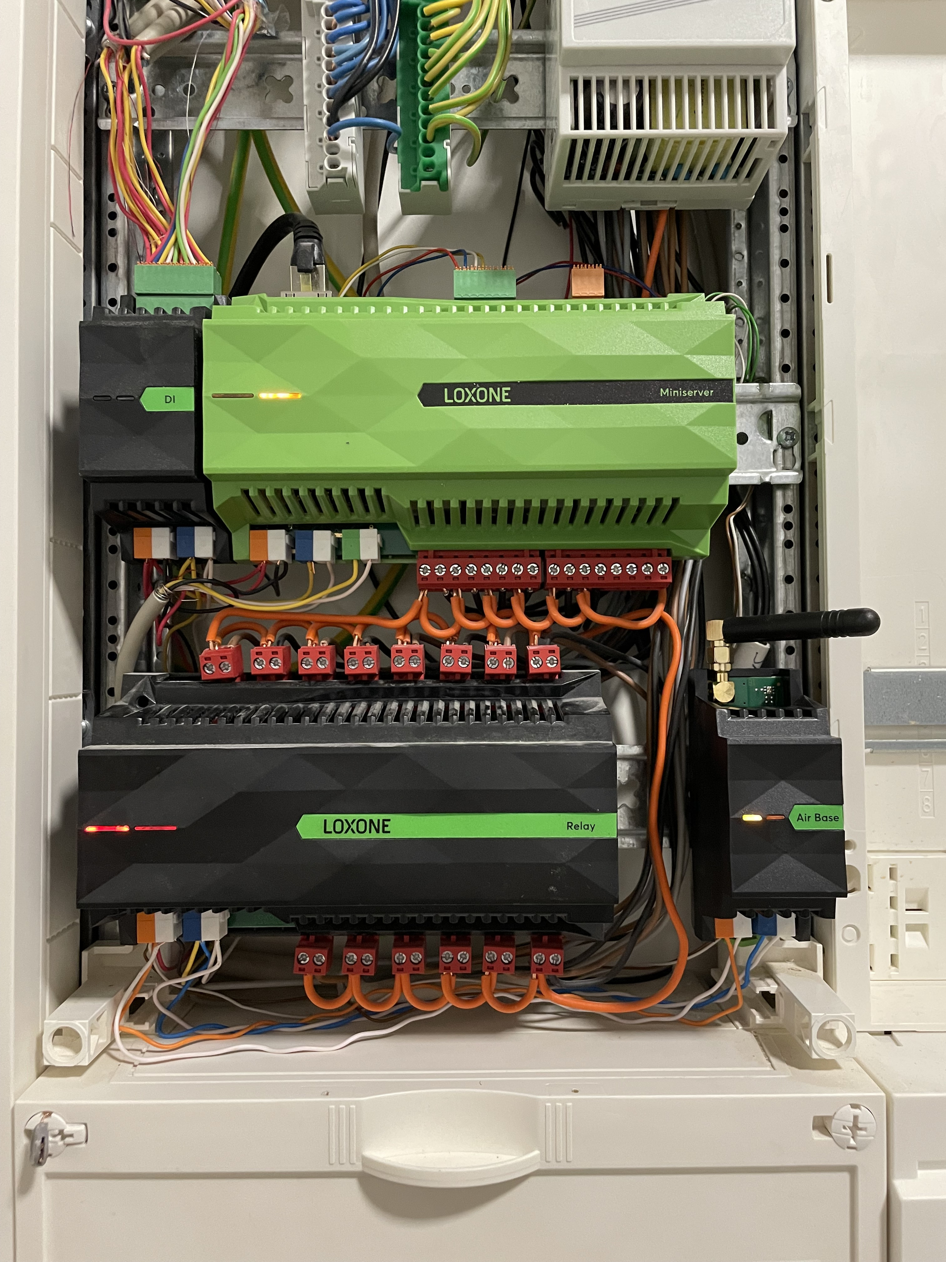

    wollte soeben meine Air Extension im Betrieb nehmen.
    Habe beide Link von der Air an die Relay Extension geführt sowie Power.
    Jetzt ist aber die Relay nicht mehr erreichbar.
    Keine Ahnung was los ist?
    wäre super wenn Ihr mir helfen könnt
    gruss Benny

    Hi Misse83,
    hast du den Abschlusswiderstand an der letzten Extension angebracht? Ich kann den jedenfalls auf dem Foto nicht entdecken…
    Extensions sind in Reihe angeschlossen? Kann ich leider auch nicht erkennen…

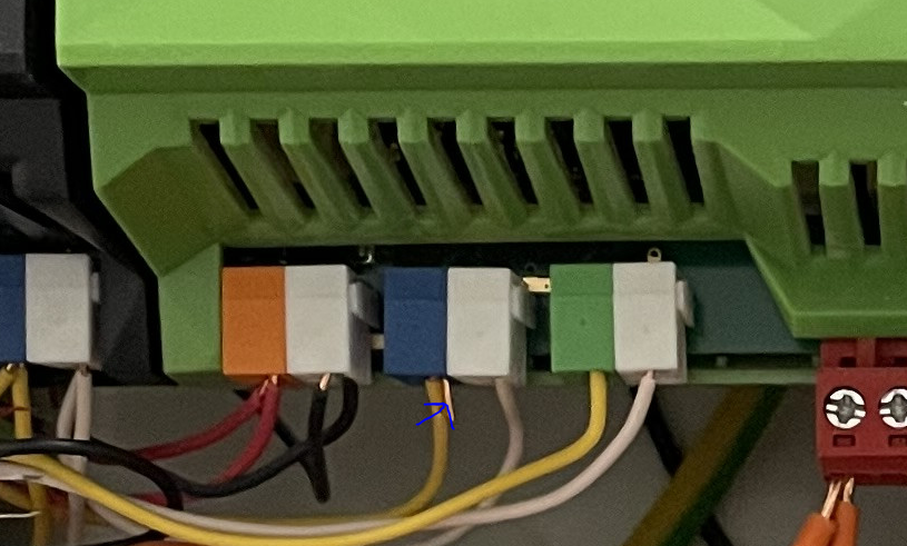

      • 3315
      und was ist das da ... da schaut ein blankes Drahtstück irgendwo irgendwie raus.

        Das blanke Kabel war vom Elektriker.
        hab die air base an dir Relay, die geht wiederum an die di und die du dann an den mini
        das sollte doch so passen? Widerstand leider nein
        liegt es nur am Widerstand?
          Thomas M. kommentierte
          vermutlich ... sonst funktioniert der CAN bus nicht.
        • 3315
        Würde auch mal stark auf den Abschlusswiderstand tippen. Der ist nirgendwo zu sehen.
        PS: Die Isolierung so weit entfernen tut in den Augen etwas weh, da sind Probleme irgendwie vorprogrammiert.

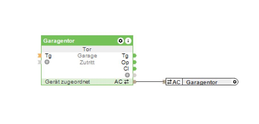

          Vielen Dank nochmals für eure schnelle Hilfe.
          Funktioniert nun alles. Hab die Hörmann Air installiert.
          Kann mir einer noch weiterhelfen, wie ich denn konkret die Lüftungsposition einstellen kann?
          Dank euch schon mal für die Hilfe
            • 3315
            Das ist einfach im Baustein einzustellen
            Parameter PoPos. 0=zu und 1 100% offen, meine 0,2 = 20% offen

              D.h. der Abschlusswiderstand wars schlußendlich?

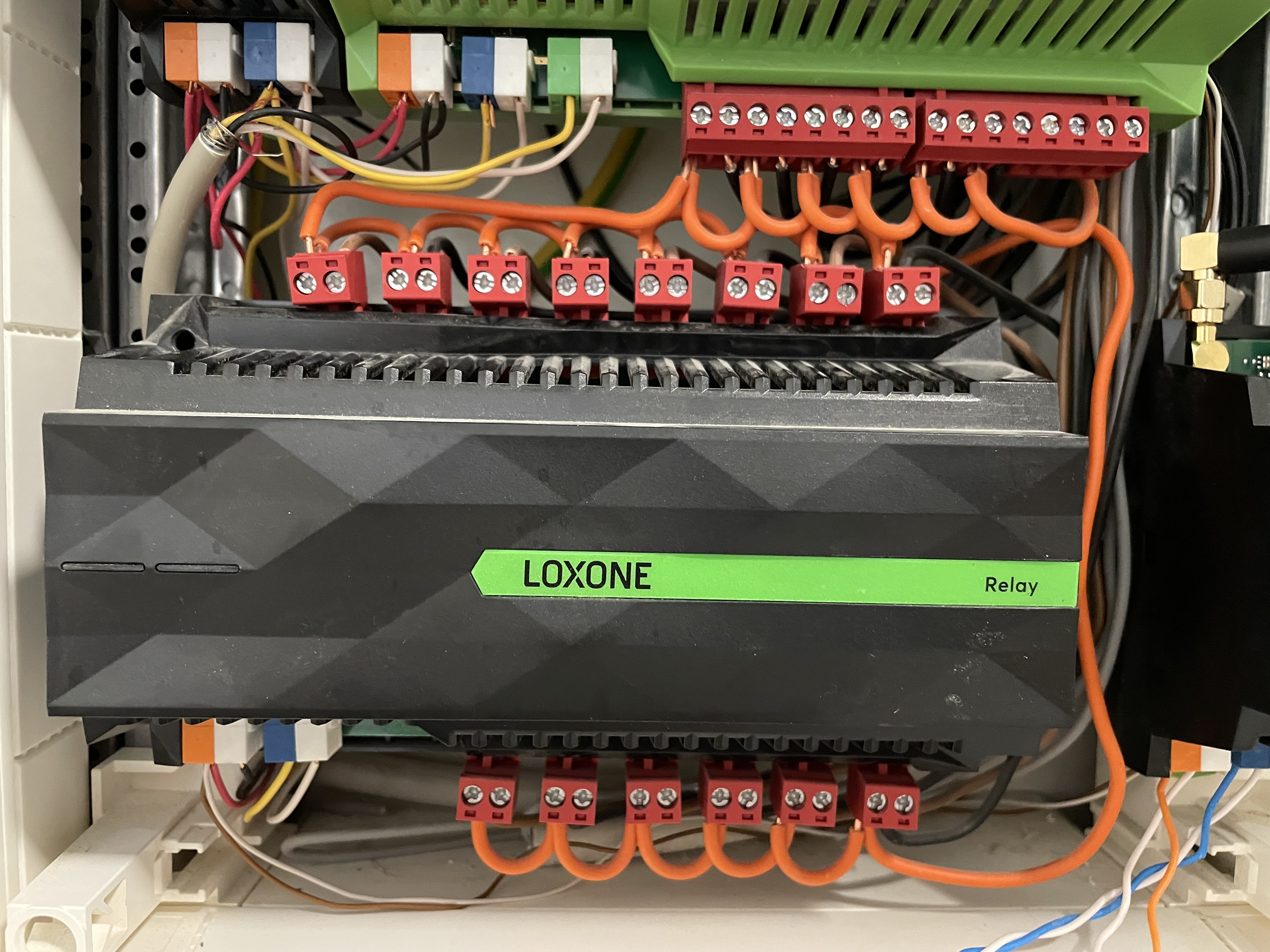

                Hallo Misse83
                Welche Spannung hast du an den Relais Ausgängen anliegen?
                Die Verdrahtung ist sehr unsauber und der Berührungsschutz nicht gegeben.
                Liegen hier 230V an, ist ein Stromschlag vorprogrammiert.
                Kürze die Adern bitte, damit das Kupfer nicht berührt werden kann.
                  • 3315
                  Hier ist der erste Kurzschluss vorprogrammiert.
                  Dann hast 230V am Schirm mit der 24V Versorgung. Keine Ahnung ob der wo angeschlossen ist.

                    Sorry für die verspätete Rückmeldung, aber die Außenanlagen haben dann doch viel Zeit in Anspruch genommen.
                    Ja es lag am Widerstand. Und danke nochmal für die Hinweise. Die Korrektur der Verdrahtung habe ich auch vorgenommen. Bin dann schon seht enttäuscht, wenn das so von einem Eletriker hinterlassen wird.
