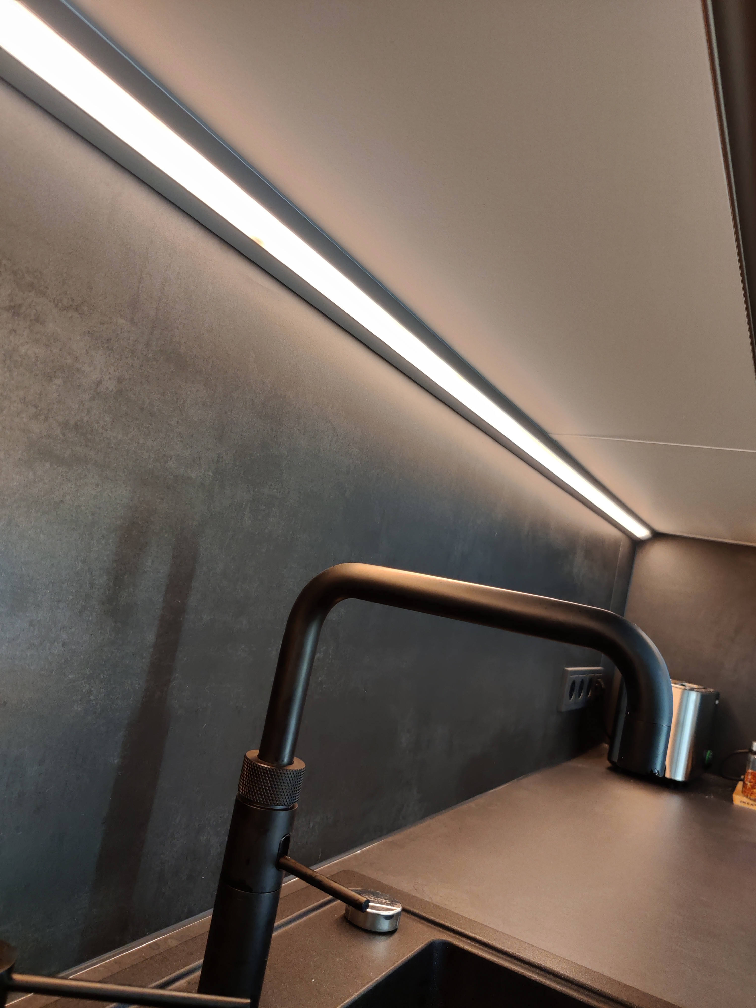

      Hab nen stink normales Eckprofil
      • Sammy
        Sammy kommentierte
        Sieht aufgeräumt aus - Top.
      • LoxMeUp
        LoxMeUp kommentierte
        @<Andreas> hast du zufällig noch den Link zu dem Profil? Leuchtet der Stripe die Nische komplett aus? Also auch an der Wand? Weil der Stripe leuchtet ja davon weg wie ich das sehe

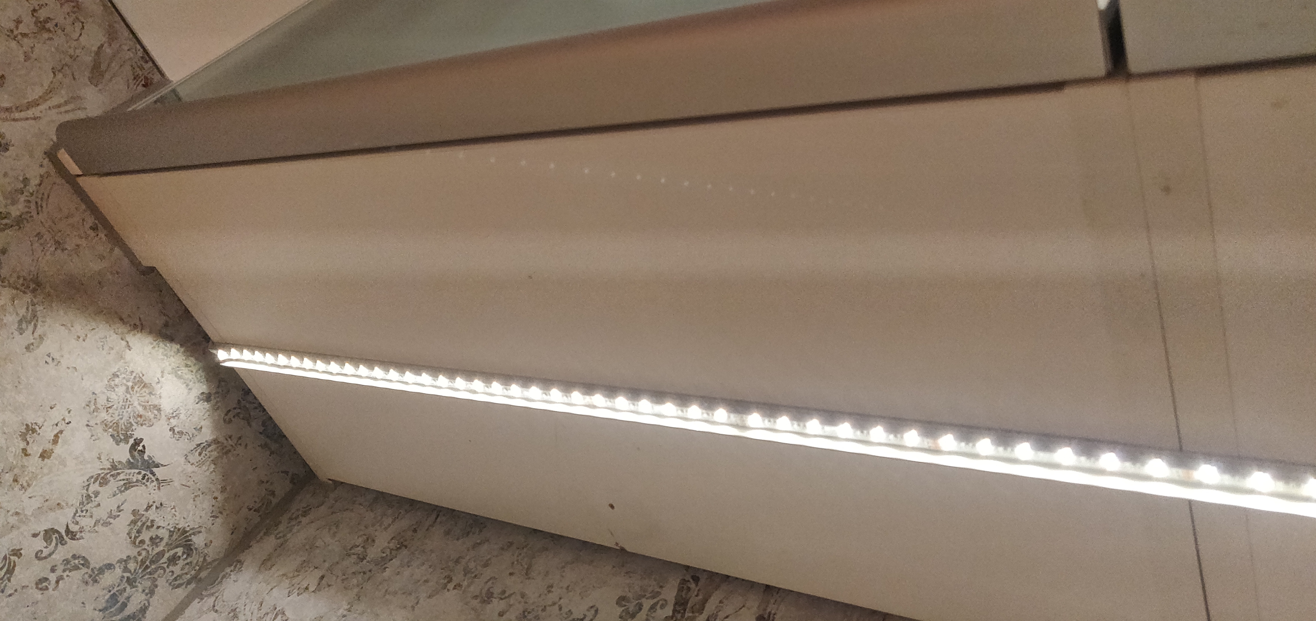

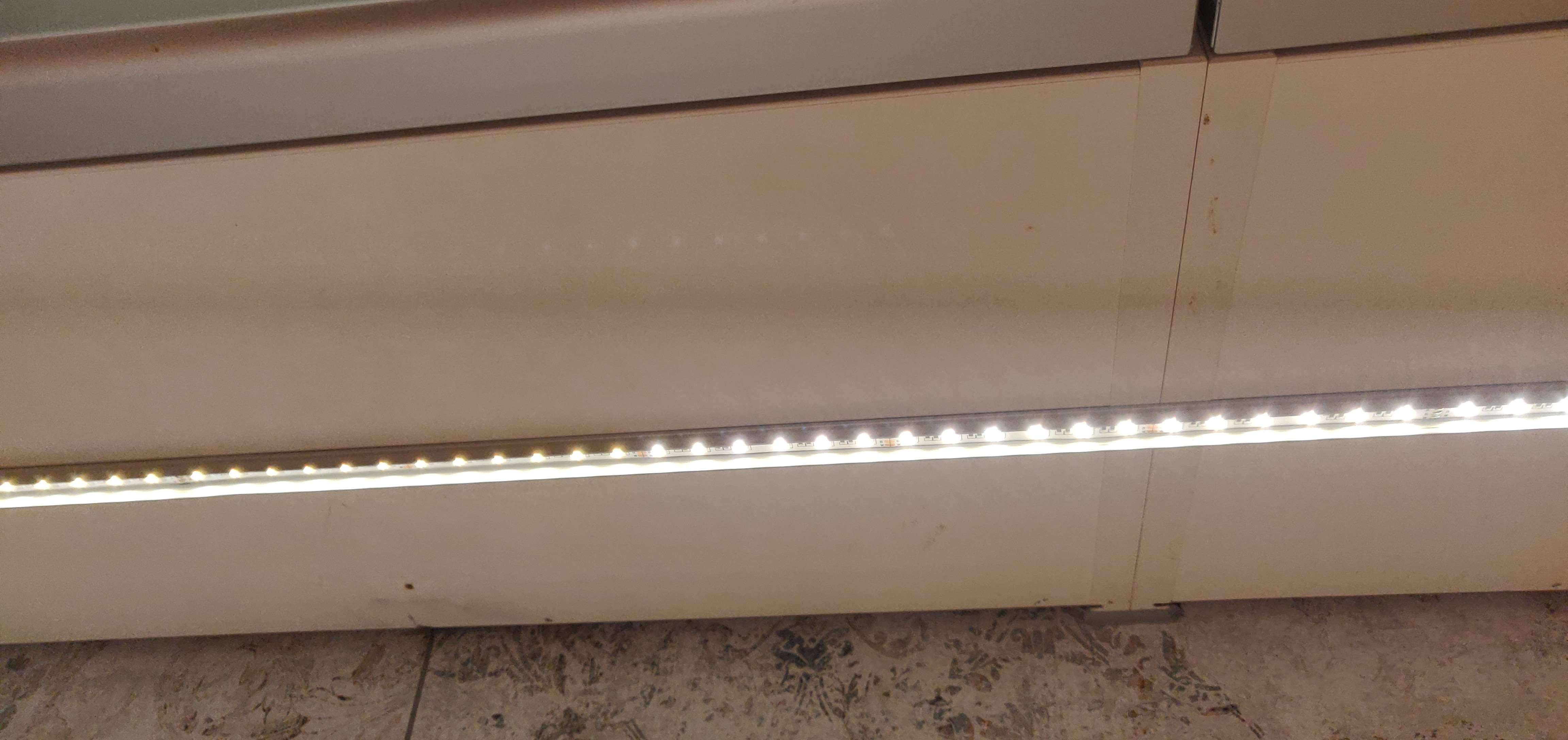

              Guten Morgen LoxMeUp
              So sieht es bei mir aus, Abdeckung fehlt noch.
              Angeschlossen ist es von der Seite, der Spalt zwischen Mauer und Kasten.
Ansichten: 333
Größe: 1,66 MB

              • LoxMeUp
                Vielen Dank!
                Bei uns sind links und rechts von der Nische Schränke, so dass wir das Kabel leider so versteckt führen können wie bei dir.
                Die Frage ist, ob die Nische auch gut ausgeleuchtet wird, wenn das Profil ganz an der Wand wäre.
                Ist vermutlich schwer einzuschätzen oder?
              • 4012
              Ich hatte das Profil zuerst in der Ecke und war damit ungücklich, habe es dann mittig montiert.
              Komplett in die Ecke montierte ich es, um es möglichst zu verstecken.
              Ausgeleuchtet ist es jetzt besser.
