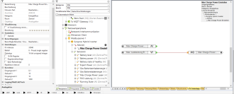

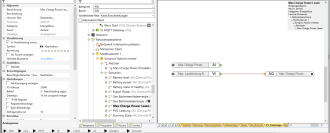

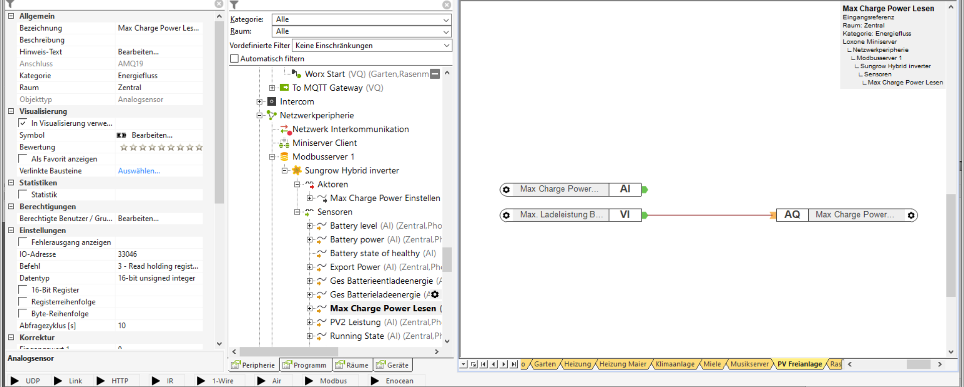

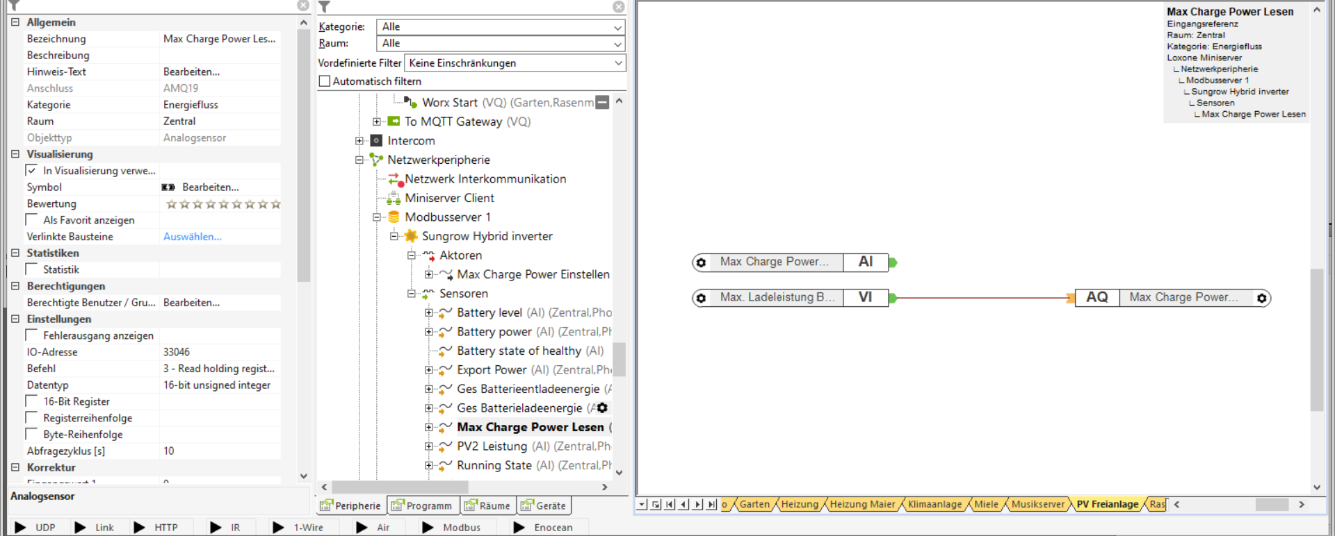

    Ich habe diese Aufgabe jetzt folgendermaßen gelöst.
    der Register 13101 ist nur ein Leseregister, in verschiedenen Foren habe ich herausgelesen, dass das Holding Register 33047 (man muss da noch -1 abziehen) max charge Power das richtige für mich ist.
    Ich habe zuerst diesen Wert im Loxone ausgelesen, damit ich weiß, was da drinnen gestanden ist.
    Im Modbusserver1/ Sungrow Hybrid Inverter einen Virtuellen Eingang bei Sensor anlegen. Mein Name war "Max charge Power lesen"
    Bei mir ist dort 1060 als Wert ausgelesen worden. Das sind 10600 Watt

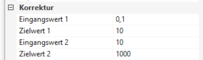

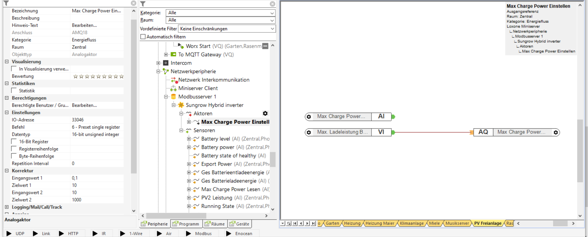

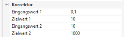

    Anschießend habe ich einen Analog Aktor angelegt im Modbusserver1/ Sungrow Hybrid Inverter.
    Achtung bei der Korrektur die Werte korregieren.

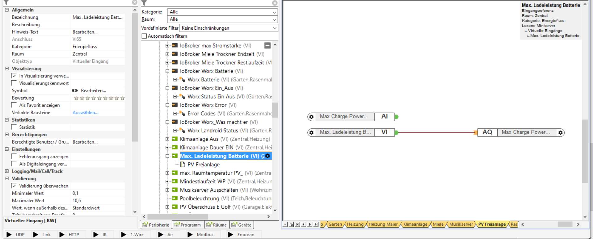

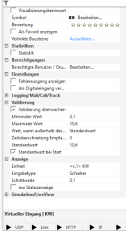

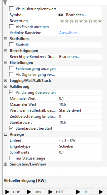

    Danach noch einen virtuellen Eingang einfügen, damit man die Werte für die maximale Ladeleistung der Batterie einstellen kann.
Ansichten: 5045
Größe: 387,0 KB
Ansichten: 5076
Größe: 113,9 KB
    Derzeit stelle ich diesen Wert noch manuell ein. Man könnte diesen Wert aber entsprechen dem PV Forecast auch automatisch einstellen.

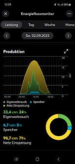

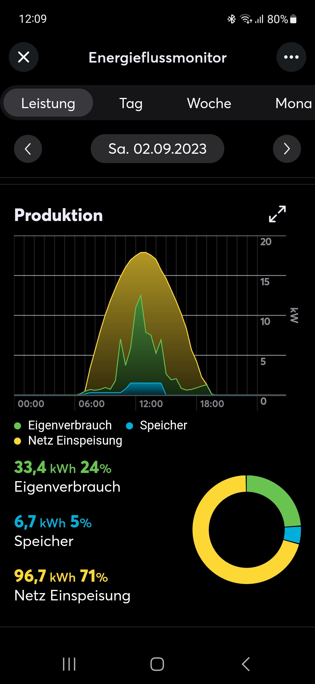

      So hat das bei mir am 2. September 2023 ausgesehen.
Ansichten: 4387
Größe: 268,5 KB
