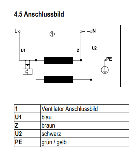

ebmpapst 230V Lüfter per Loxone regeln?
  • loxforum
    • 08.10.2021
    • 60
    Kennst sich hier jemand mit 230V Lüftern aus? Ich habe einen Badezimmerlüfter (Wernig Eco U 60) welcher einen ebmpapst Lüfter enthält. Der Lüfter hat 3 Anschlussdrähte, Schaltbild im Anhang. Könnte man so einen Lüfter direkt per Phasenabschnittsdimmer (Nano Dimmer) regeln?
    Es gibt vom Lüfter auch eine Variante welche per PWM/Analogeingang geregelt wird, allerdings habe ich leider nicht diese Version verbaut und ich bin gerade erst am Herausfinden, ob eine Umrüstung möglich wäre, aber selbst dann bräuchte ich eine Nano Motorsteuerung um das PWM Signal zu generieren, wenn es also einen direkteren Weg gäbe den Lüfter zu regeln, wäre das natürlich praktisch, zudem diese Lüfter günstig am Sekundärmarkt zu bekommen sind.
