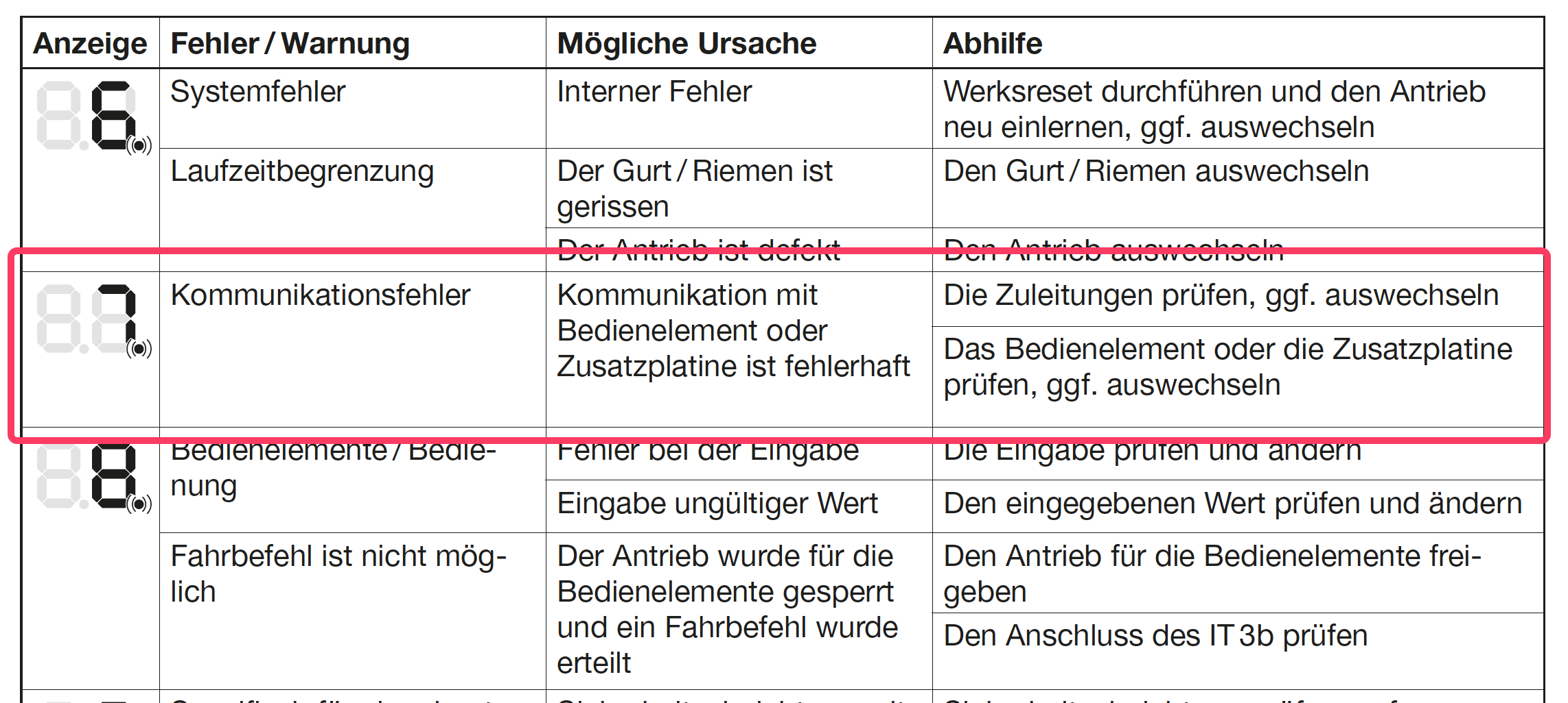

    Seite ein paar Tagen schaltet der Antrieb immer wieder in unregelmäßigen Abständen auf Fehler 7.
    Laut Handbuch deutet das auf ein Kommunkationsproblem am HCP Bus hin. Also schließe ich daraus, dass irgendein Problem mit dem Hörmann Air besteht.

              Kurzes Update:
              Laut Loxone soll der Fehler daher kommen, dass der Antrieb von mir auf Software Stand B1 ist und von Loxone nur die Antriebe ab B4 unterstützt.
              Erkennbar ist das an der Seriennummer ganz am Ende.
              MachineMaster welchen Softwarestand hast du?
              Ganz zufrieden stellt mich das nicht, wenngleich sie natürlich recht haben, wenn sie darauf verweisen, das B1 nicht supporters wird.
              Aber da alles andere funktioniert finde ich es schon sehr komisch…
              Nach Empfehlung von Loxone habe ich als Feature Request mal nach Support für B1 gemacht, auch wenn ich bezweifle, dass es daran liegt .
