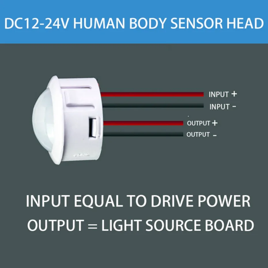

    In der Vergangenheit habe ich bereits billige 24-V-Bewegungsmelder von Aliexpress mit einem Pull-up-Widerstand an die Loxone DI angeschlossen.
    Ich kann das gleiche Modell nicht mehr finden.
    Aber habe dieses ähnliche Modell als Test bestellt.
    Wie kann ich wissen, ob dieses Modell PNP oder NPN schaltet?
    Wenn ich mit einem an den Ausgang angeschlossenen Verbraucher (24V DC GU10) messe, scheint es, dass die schwarze Ausgangsleitung geschaltet ist....
    Ohne Spannung/Strom messe ich einen sehr geringen Widerstand zwischen rotem Eingang/Ausgang. Und zwischen schwarzem Eingang/Ausgang messe ich einen unendlichen Widerstand.
    Working voltage: DC9V-60V
    Load power: 3-18W
    Delay time: about 20-25 seconds​

      LED mit großen Vorwiderstand passend zur Versorgungsspannung an den Ausgang (damit Du siehst, ob gerade geschaltet ist) und parallel dazu ein Messgerät und dann testen.
      Und dann mal die Kabel schwarz (Eingang) gegen rot (Ausgang) und andersherum messen, dann müsstest ziemlich schnell heraus haben, ob das schwarze oder das rote Kabel geschaltet ist.

        Der schwarze Draht ist geschaltet.
        Ich nehme also an, dass es mit einem Pull-Up-Widerstand (schwarzer Draht) mit Loxone kompatibel ist.

      Feedback, funktioniert wie ein Charme mit einem Pull-up-Widerstand auf dem schwarzen Ausgang. Getestet mit einem Loxone DI funktioniert super. Vielen Dank für Ihre Unterstützung.
