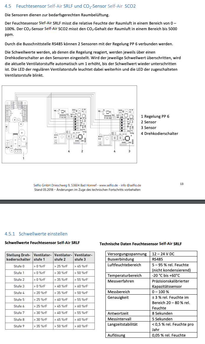

    Hi Leute,
    Selfio hatte kürzlich auf der Website, dass der Regler PP6 mit USB-Anschluss, PC-Konfiguration und ModBus ausgestattet sei. Stimmt aber nicht, konnten mir telefonisch aber nicht wirklich weiterhelfen, als ich nachfragte, wo denn die besagten Schnittstellen seien... Mittlerweile haben sie es wieder von der Webseite runtergenommen.
    Modbus ist zumindest da für einen Feuchtigkeits-/VOC-Sensor, den sie anbieten.
    Nun die Frage: Hat jemand schon mal den PP6 Regler für die dezentralen Lüftungsgeräte Self-Air 40 / 70 an Loxone (oder KNX) angeschlossen? Geht das über die vorhandene Modbus-Schnittstelle, so dass ich die Lüfterleistung darüber regeln kann? Preislich sind sie mit 270-300€ recht attraktiv und haben einen hohen Luftdurchsatz (bei Self-Air 70 mit 75 cbm/h durch zwei verbaute Lüfter vorne und hinten)...
    Danke euch!
