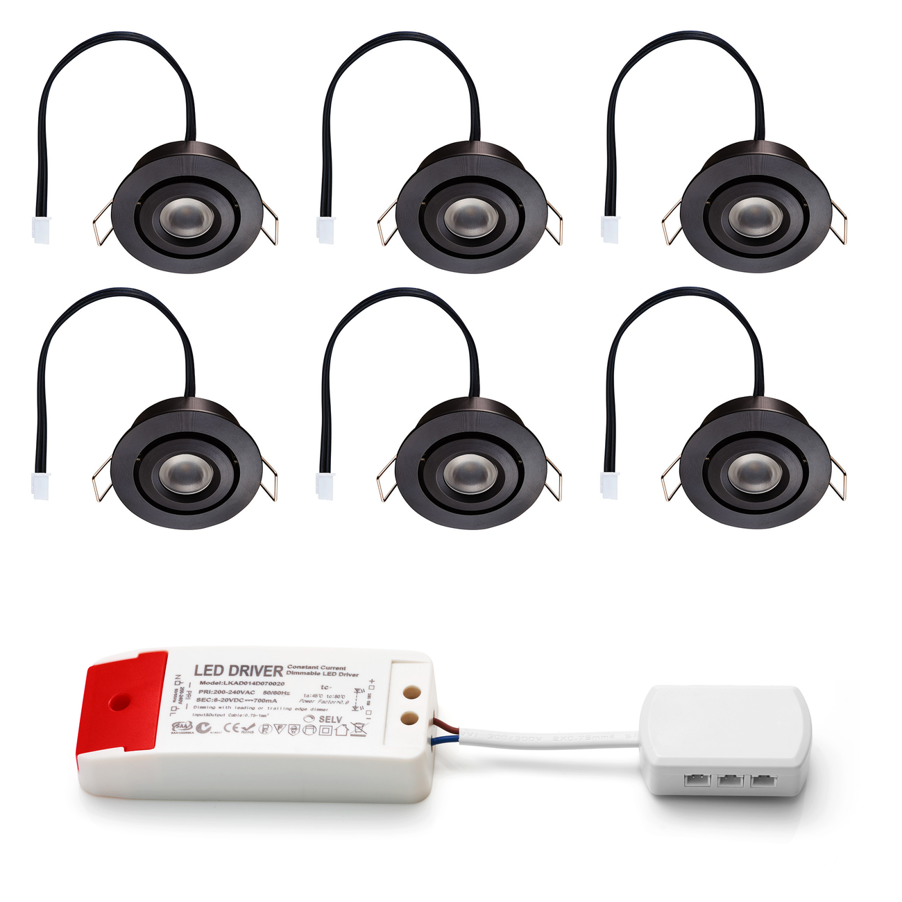

      Ist alles noch in Planung aber es kommen wahrscheinlich 6 Dimmbare Spots rein.
      Also lege ich am besten eine Zuleitung vom Jalousienkasten bis zur Überdachung, mache da eine kleine Verteilerdose und schließe da dann die zwei ShadingActuator und den Nano Dimmer Air an oder?

      Beim Nano ist es wichtig wenn man dimmen will die richtigen Leuchtmittel zu nutzen.
      Bei Compact braucht es noch ein zusätzliches Netzteil, das dimmen geht aber mit fast allen 12/24V Spots/Stipes.

      Bei den 230V Leuchten ist das Dimmverhalten immer schwer vorher zu sehen, selbst wenn "dimmbar" dran steht.
      Die Nano Dimmer machen ganz normal eine Phasenanschnitt-Dimmung, so wie jeder normale Dimmer den man früher mit Drehrad an der Wand hatte.
      Ich würde es so machen.
      Nano Dimmer besorgen, Leuchte "dimmbar" aussuchen und provesorisch anschließen um das Dimmverhalten zu bewerten.
      Manche Leuchten flackern leicht, summen laut etc., das muss man vorher einfach bewerten, um sie ggf. wieder zuück schicken zu können.
      Ich würde auch überall die gleichen Leuchten oder zumindest vom gleichen Hersteller/Serie nutzen. So hat man keine unerwünschten Effekte das die Leuchten unterschiedlich Dimmen.
