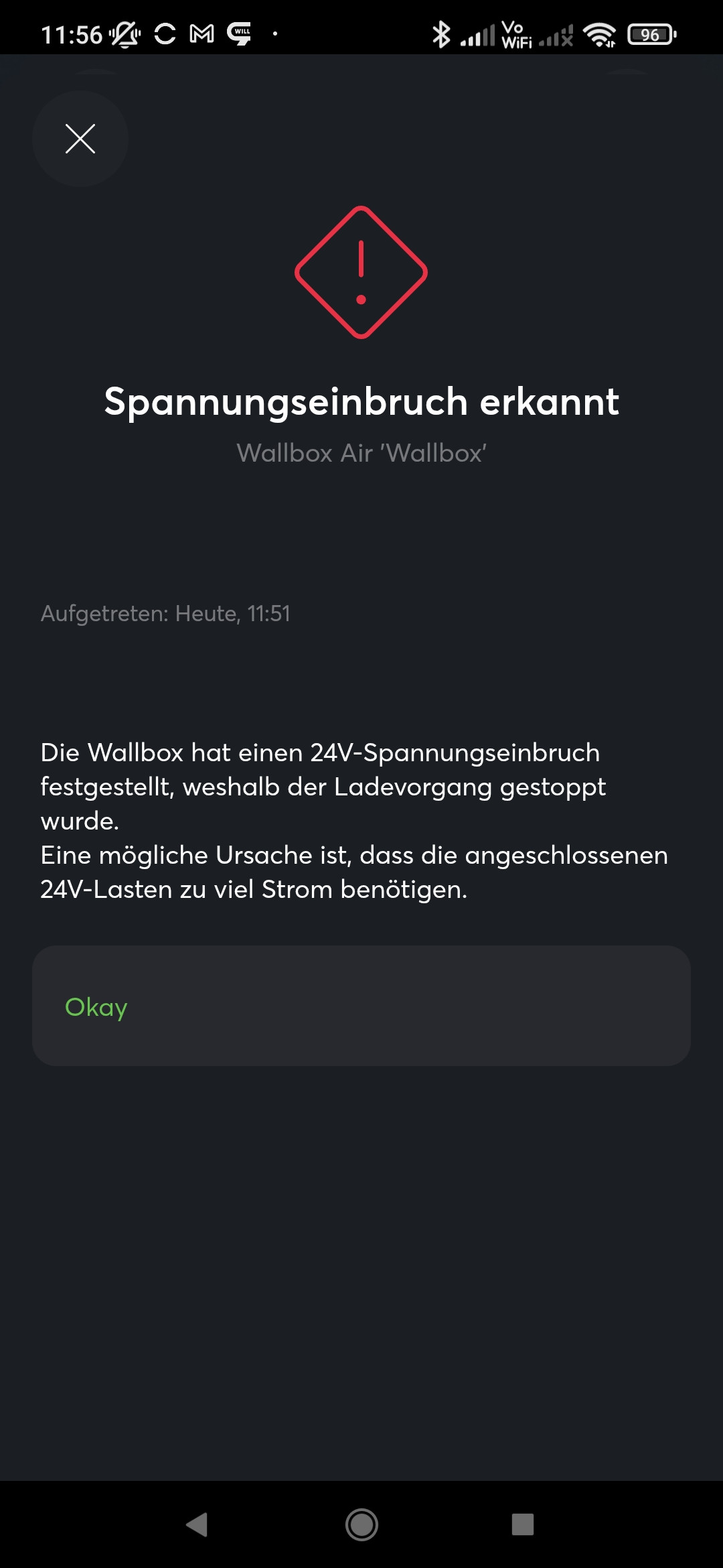

                Bei meiner Wallbox Air die letzten Tage auch zweimal (oder eine sehr ähnliche Meldung). Wäre echt interessant wo das herkommt.
                Die in der Meldung angeführten Gründe kann ich eigentlich ausschließen, außer Loxone hat ein zu schwaches Netzteil 8n die Wallbox gebaut 🫣
                EDIT:
                Mein Fehler ist ein geringfügig anderer, dennoch für mich nicht nachvollziehbar
                Klicke auf die Grafik für eine vergrößerte Ansicht  Name: Screenshot_2026-04-05-11-56-13-910_com.loxone.kerberos.jpg Ansichten: 53 Größe: 177,3 KB ID: 482039
                EDIT2:
                per Ticket an Loxone gemeldet, Wallbox wird getauscht. Problem war intern bekannt, weil schon einmal aufgetreten. Ursache dürfte ein Problem mit der internen 24V-Spannungsversorgung sein.
                EDIT3:
                auch eine neue Wallbox und Update auf 17.1.4.29 Beta 1 haben den Fehler noch nicht behoben
