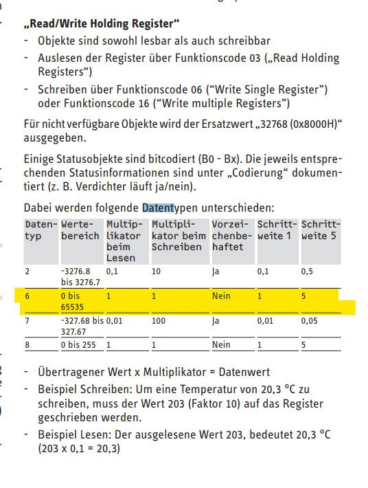

        Ich nehme die Werte mit den Modbusadressen: 3512 (3511 in Loxone) und 3513 (3512 in Loxone) und addiere diese (siehe Anhang).
        Damit bekomme ich den Wert des Verbrauchs von der Wärmepumpe - OHNE die Nachkommastellen aber die sind beim allgemeinen Verbrauch der Wärmepumpe für mich verkraftbar.
        Mehr bekommst du über das ISG Web ja an Werten auch nicht raus bzw. mehr wird dir beim WPM auch nicht angezeigt.

          Gibt die Modbusadresse 3512 nicht den akkumulierten Gesamtverbrauch der WP aus? Ich hätte nämlich gerne den täglichen Verbrauch, welcher sich um 00:00 jeweils wieder auf "0" zurücksetzt.
          Gruß, Jim

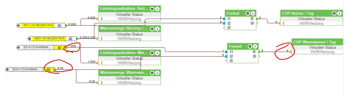

              Deshalb habe ich (für mich reicht das) diese Werte auf einen Zähler Baustein gehängt und die Statistik aktiviert. Dann sieht man schön den Verbrauch und vom Zählerbaustein kann man sonst ja die Werte, die man braucht, "Rd" oder "Ld" ja noch für weitere Logiken verwenden.
Ansichten: 824
Größe: 52,7 KB
ID: 412037 Klicke auf die Grafik für eine vergrößerte Ansicht
Ansichten: 815
Größe: 118,3 KB
              Zur Modbusadresse "3511" sagt meine Liveview für heute 8 kWh - eventuell könnte man diesen Wert mit einem "Analogspeicher" kurz vor Mitternacht speichern und für weitere Logiken/Statistiken verwenden?! Nur mal laut gedacht, bin ja nicht so der Profi wie andere Leute hier im Forum

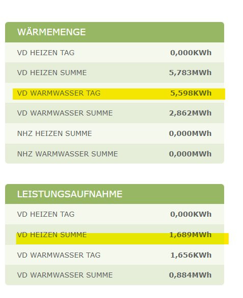

                • 2601

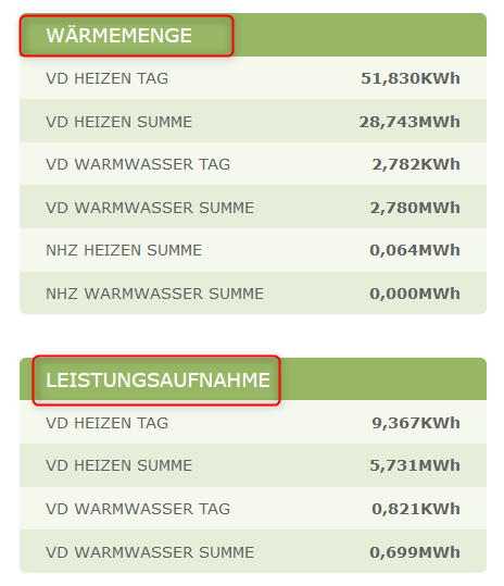

                Kurz für mich zur Info: Ist das die Wärmeenergie oder die Leistungsaufnahme (=Stromverbrauch) der Wärmepumpe? Die Anzeige im ISF ist ja nur die Wärmeenergie, die bringt mir nicht so viel. Wenns die Stromaufnahme ist, bastel ich mir die Werte auch mal rein und vergleiche sie mit meinem Modbus Zähler, mit dem ich den Stromverbrauch der WP messe.
                • HannSchuach
                  • 168
                  Das was ich beschrieben habe ist die Leistungsaufnahme = Stromverbrauch genau.
                  Im ISG wird ja beides angezeigt - Leistungsaufnahme und Wärmemenge​
Ansichten: 726
Größe: 31,4 KB

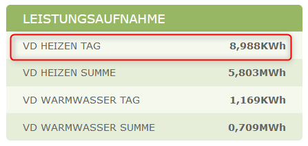

                  Jim123 jetzt sehe ich auch, dass im ISG die kWh mit 3 Nachkommastellen angezeigt werden - dem muss ich nochmal auf den Grund gehen
                  lg HannSchuach

                        Gibts eine Möglichkeit die Leistungswerte mit den 3 Nachkommastellen über das ISG WebUI einzulesen?
                        Lt. Quelltext der ISG Webseite (lokal) ist die Ausgabe im HTML Format und "VD Heizen Tag" wird mir so angezeigt (mit den 3 Nachkommastellen)
                        Klicke auf die Grafik für eine vergrößerte Ansicht  Name: Übersicht 07.png Ansichten: 0 Größe: 13,6 KB ID: 412410
                        und so im Quelltext:
                        HTML-Code:
                        </table></div><div class="span-11 prepend-1" style="float:right"><table class="info"><tr><th colspan="2" class="round-top">LEISTUNGSAUFNAHME</th></tr> <tr class="even">
                        <td class="key">VD HEIZEN TAG</td>
                        <td class="value">8,988KWh</td>
                        </tr>

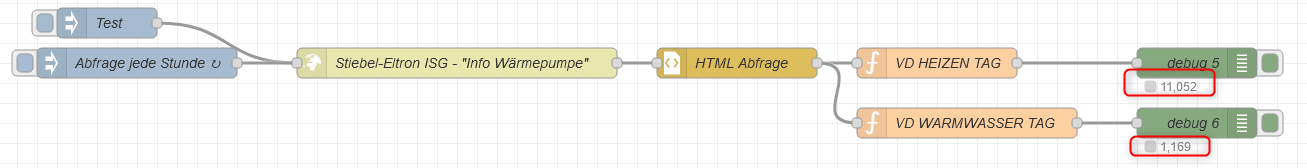

                        Man könnte es eventuell mittels Loxberry bzw. einem Node-Red Server auslesen und als virtuelle Eingang in den Miniserver einlesen. Dafür kenne ich mich mit Node-Red und dem Parsen von HTML usw. leider zu wenig aus.
                        Vielleicht gibt es hier Spezialisten, die uns hier weiterhelfen könnten?!
                        Zuletzt geändert von HannSchuach; 27.11.2023, 15:34.
                        lg HannSchuach

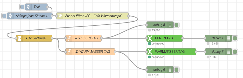

                        • HannSchuach
                          • 168
                          Servus ich nochmal
                          Mit großer Hilfe habe ich jetzt mal auf meinem Loxberry, auf welchem Node-Red läuft, eine Abfrage der Weboberfläche hinbekommen und lese "VD HEIZEN TAG" und "VD WARMWASSER TAG" mittels HTML Abfrage aus und bekomme das Ergebnis in KWh.
                          Jetzt muss ich mich noch um die Übermittlung und Auswertung in Loxone kümmern
                          Klicke auf die Grafik für eine vergrößerte Ansicht  Name: Übersicht 08.png Ansichten: 0 Größe: 30,1 KB ID: 412428
                          Hier mal der Code dazu:
                          HTML-Code:
                                  "id": "ed3d6df305cba3c6",
                                  "type": "http request",
                                  "z": "9cfec3305d934fca",
                                  "name": "Stiebel-Eltron ISG - "Info Wärmepumpe"",
                                  "method": "GET",
                                  "ret": "txt",
                                  "paytoqs": "ignore",
                                  "url": "http://IP-DES-ISG-WEB/?s=1,1",
                                  "tls": "",
                                  "persist": false,
                                  "proxy": "",
                                  "insecureHTTPParser": false,
                                  "authType": "",
                                  "senderr": false,
                                  "headers": [],
                                  "x": 460,
                                  "y": 140,
                                  "wires": [
                                          "529d0c3aa44bfe70"
                                  "id": "4d7a01065f69e6ea",
                                  "type": "inject",
                                  "name": "Test",
                                  "props": [
                                          "p": "payload"
                                          "p": "topic",
                                          "vt": "str"
                                  "repeat": "",
                                  "crontab": "",
                                  "once": false,
                                  "onceDelay": 0.1,
                                  "topic": "",
                                  "payload": "true",
                                  "payloadType": "bool",
                                  "x": 110,
                                  "y": 100,
                                  "wires": [

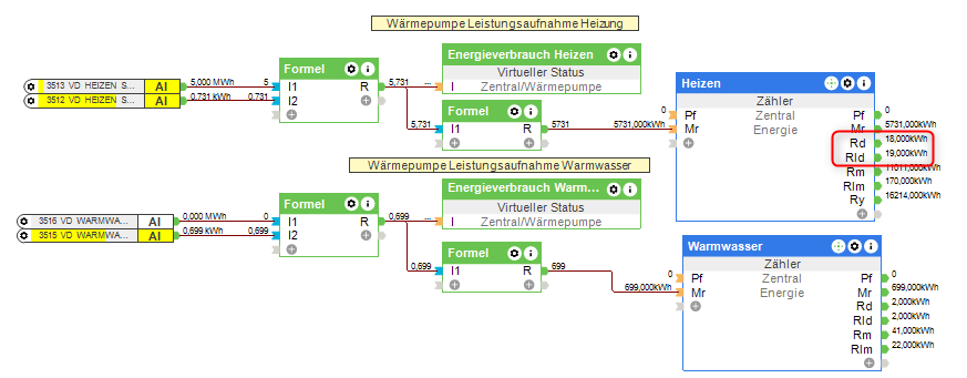

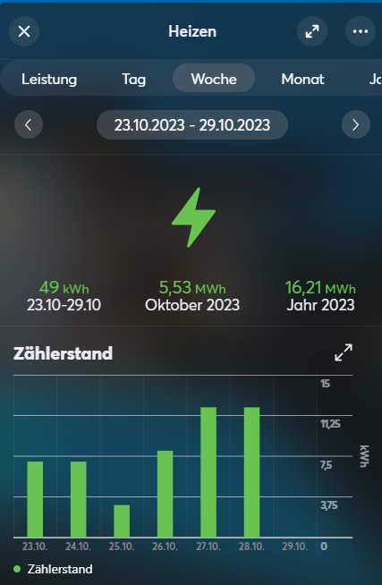

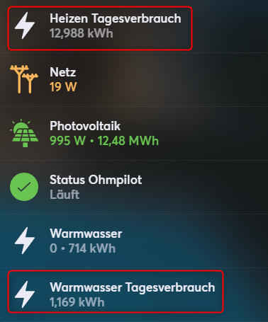

                        • HannSchuach
                          • 168
                          So jetzt habe ich es mal geschafft, die beiden Werte der Leistungsaufnahme in kWh (VD HEIZEN TAG und VD WARMWASSER TAG) in Loxone zu integrieren.
                          Kurz grobe Anleitung:
                          1. Voraussetzung ist ein Node-Red Server mit den dazugehörigen speziellen Loxone Nodes
                          2. Neuen Flow erstellen und meine Vorlage "Importieren"
                          3. Werte für euch anpassen (Loxone Miniserver Zugangsdaten / ISG Web IP Adresse mit der speziellen Endung " http://IP-ISG-WEB?s=1,1 ")
                          4. Loxone Config: Erstellen von 2 "Virtuellen Eingängen"
                          (Achtung: auf die genaue Bezeichnung achten - bei mir "VI1" bzw. "VI2")
                          Checkbox bei "Als Digitaleingang verwenden" deaktivieren
                          Checkbox "Nur Statusanzeige" aktivieren
                          Wertebereich 0 bis 1000 sollte reichen
                          5. Nodes mal in Node-Red testen (mit Test und danach schauen was in den "Debug" ankommt
                          6. In den Miniserver speichern - Liveview aktivieren und die Werte für weitere "Schandtaten" verwenden
                          Ich überlege mir noch, wie ich diese Werte eventuell in die Zähler integriere bzw. wie ich das machen soll, damit die Zählerstände stimmen
                          Habe sie derzeit nur als "Virtuellen Status" in der Visu - mit dem Einbau in den Zählerbaustein komme ich derzeit noch nicht so klar *vielleichhatjemandeineLösungfürmich*
                          Wichtiger Hinweis: Die HTML Abfrage funktioniert natürlich nur solange, bis der Hersteller die Weboberfläche des ISG ändert oder die Werte anders auf der Seite platziert

                                  "id": "a1a2cce65d8ae5ea",
                                  "type": "function",
                                  "name": "VD HEIZEN TAG",
                                  "func": "var table='';\nfor(var i=0; i < msg.payload.length; i++){\n    var space = msg.payload[i].replace(' ', '');\n    \n    if (space.split(/\\r?\\n/)[0].trim() === 'LEISTUNGSAUFNAHME') {\n        table = msg.payload[i];\n    }\n};\n\nvar vdHeizenTag = table.replace(' ', '').split(/\\r?\\n/)[2];\n\nvar ret = {\n    'payload' : parseFloat(vdHeizenTag.replace('KWh','').trim().replace(',','.'))\n}\nreturn ret;",
                                  "outputs": 1,
                                  "noerr": 0,
                                  "initialize": "",
                                  "finalize": "",
                                  "libs": [],
                                  "x": 380,
                                  "y": 180,
                                  "wires": [
                                          "ead9e920c9f21786",
                                          "9a712089d400a462"
                                  "id": "29def4def64d61ed",
                                  "type": "function",
                                  "name": "VD WARMWASSER TAG",
                                  "func": "var table='';\nfor(var i=0; i < msg.payload.length; i++){\n    var space = msg.payload[i].replace(' ', '');\n    \n    if (space.split(/\\r?\\n/)[0].trim() === 'LEISTUNGSAUFNAHME') {\n        table = msg.payload[i];\n    }\n};\n\nvar vdWarmwasserTag = table.replace(' ', '').split(/\\r?\\n/)[10];\n\nvar ret = {\n    'payload': parseFloat(vdWarmwasserTag.replace('KWh', '').trim().replace(',','.'))\n}\nreturn ret;",
                                  "outputs": 1,
                                  "noerr": 0,
                                  "initialize": "",
                                  "finalize": "",
                                  "libs": [],
                                  "x": 410,
                                  "y": 240,
                                  "wires": [
                                          "c6a3e8cbb59eca86",
                                          "7e599e8a7470122b"
                                  "id": "c6a3e8cbb59eca86",
                                  "type": "debug",
                                  "name": "debug 6",
                                  "active": true,
                                  "tosidebar": true,
                                  "console": false,
                                  "tostatus": true,
                                  "complete": "payload",
                                  "targetType": "msg",
                                  "statusVal": "payload",
                                  "statusType": "auto",
                                  "x": 720,
                                  "y": 320,
                                  "wires": []
                                  "id": "798370199b262a07",
                                  "type": "inject",
                                  "name": "Abfrage jede Stunde",
                                  "props": [
                                          "p": "payload"
                                          "p": "topic",
                                          "vt": "str"
                                  "repeat": "3600",
                                  "crontab": "",
                                  "once": true,
                                  "onceDelay": 0.1,
                                  "topic": "",
                                  "payload": "",
                                  "payloadType": "date",
                                  "x": 140,
                                  "y": 80,
                                  "wires": [
                                          "ed3d6df305cba3c6"
                                  "id": "9a712089d400a462",
                                  "type": "loxone-webservice",
                                  "name": "HEIZEN TAG",
                                  "miniserver": "9033cb4cd92ea403",
                                  "uri": "jdev/sps/io/VI1/",
                                  "appendpayload": true,
                                  "x": 740,
                                  "y": 180,
                                  "wires": [
                                          "1b780dbce6251d7c"
                                  "id": "7e599e8a7470122b",
                                  "name": "WARMWASSER TAG",
                                  "uri": "jdev/sps/io/VI2/",
                                  "x": 770,
                                  "y": 240,
                                  "wires": [
                                          "58a0aa9d1d574294"
                                  "id": "58a0aa9d1d574294",
                                  "type": "debug",
                                  "name": "debug 7",
                                  "active": true,
                                  "tosidebar": true,
                                  "console": false,
                                  "tostatus": true,
                                  "x": 980,
                                  "y": 240,
                                  "wires": []
                                  "id": "9033cb4cd92ea403",
                                  "type": "loxone-miniserver",
                                  "host": "192.168.10.221",
                                  "port": "80",
                                  "enctype": "0",
                                  "active": true,
                                  "keepalive": "30000"
Name: Übersicht 10 - Flow.png
Ansichten: 722
Größe: 45,5 KB
                          Klicke auf die Grafik für eine vergrößerte Ansicht  Name: Übersicht 21 VI Eigenschafte.png Ansichten: 0 Größe: 42,2 KB ID: 412491 Klicke auf die Grafik für eine vergrößerte Ansicht  Name: Übersicht 20 - VI Loxone.png Ansichten: 0 Größe: 6,8 KB ID: 412489 Klicke auf die Grafik für eine vergrößerte Ansicht  Name: Übersicht 23 - Visu.png Ansichten: 0 Größe: 83,4 KB ID: 412492
                          Zuletzt geändert von HannSchuach; 27.11.2023, 14:32. Grund: Edit: DIE "FILTER WERTÄNDERUNG" WERDEN NICHT BENÖTIGT
                          lg HannSchuach
