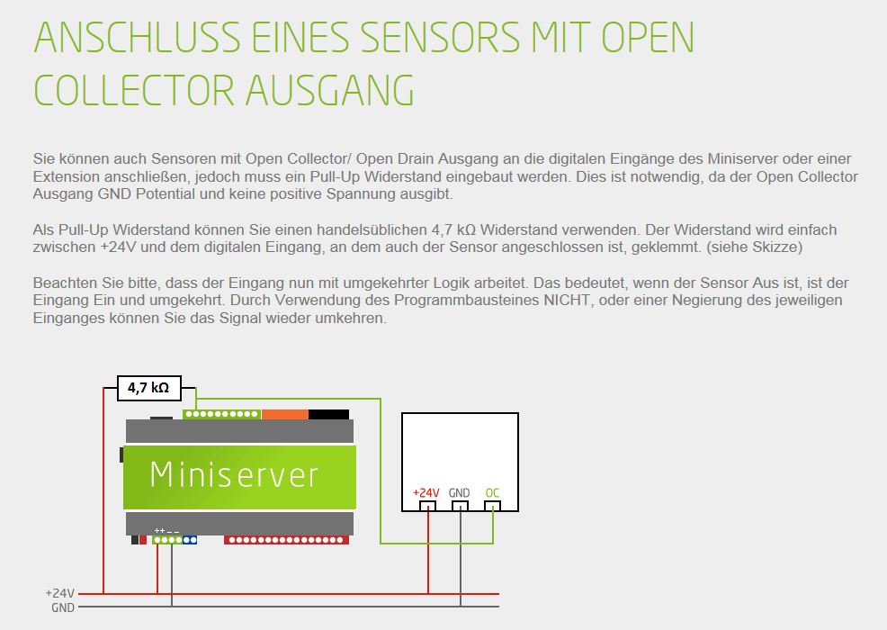

    Hallo Leute!
    Ich versuche gerade zur Erkennung eines Stromflusses eine Wandlerspule mit der Loxone in Verbindung zu bringen.
    Am Ende soll eine Späneabsaugung über den Start der Kreissäge/Fräse/Hobelmaschine automatisch starten und sich auch wieder abschalten. Für diesen Zweck gibt es eine ganze Reihe eigener Regelungsautomaten. Da ich aber nun schon eine Loxone habe, liegt der Gedanke nahe, dass auch hierüber zu steuern. Der MS soll über ein Koppelrelais dann die Absaugung starten. Um das Einschalten der Säge zu detektieren gibt es eigens Wandlerspulen.
    Ich habe mir nun welche besorgt (Ziehl STWA1S), die Explizit für den Anschluss an den Digitaleingang einer SPS gedacht sind, bin aber leider zu dumm, dies installiert zu bekommen.
    Im Anhang ist ein pdf mit Anschlussbeispielen, die mich aber bisher leider noch nicht weiter gebracht haben. Bei alles Möglichkeiten, die ich bisher getestet habe, bekomme ich kein Signal getriggert.
    Gibt es jemanden unter Euch, der mir sagen kann, wie der Anschluss zu erfolgen hat?

        Also.
        Erst einmal herzlichen Dank Euch beiden. Ich versuch es mal etwas besser zu beschreiben:
        Es fängt damit an, dass ich die Schaltbilder 2+3 nicht ganz verstehe: was soll das "Pull-down" respektive "pull-up"? Das Symbol kenne ich als Widerstand. Wie ist der Anschluss genau gemeint?
        Getestet habe ich mit einer Säge (>8A). Der Anschluss ist logischerweise dreiphasig, wobei ich einen Liter (L1) durch die Spule geführt habe. Zu Testzwecken später auch zweimal (Einschaltwert 2A, bei zweifacher Durchführung 1A, siehe Beiblatt). Ich habe die Spule auch einmal gedreht und den Leiter anders herum durch geführt. Da ich ja einen digitalen Eingang vom MS benutzen will und in der Beschreibung steht, dass die Transistorschaltung wie ein Schließer funktioniert und der rote Kontakt der Ausgang der Spule sein soll, habe ich zuerst den schwarzen Kontakt an +24V (Schaltspannung laut Datenblatt max DC 40V) geklemmt. Am roten kam nix an. Dann habe ich die Säge eingeschaltet und erneut gemessen: leider immer noch nix, was mich aufgrund der Diode in der Spulenschaltung auch nicht wundert.
        Den Durchgang habe ich auch getestet, ist aber nicht vorhanden (in keiner Richtung rot-schwarz und schwarz-rot).
        Dann habe ich auch den roten mal an 24V (immer erst vom Netzteil, ohne MS) geklemmt und am schwarzen gemessen. Hier kann ich Spannung (24V) messen, nach dem Einschalten des Verbrauchers aber immer noch - in der Beschreibung steht was von "high" und "low", sodass ich davon ausgegangen bin, dass dann die Spannung bei Strom in der Spule abfällt und ich damit ein auswertbares Signal bekomme. Ich begreife die Beschreibung (rot ist der Ausgang) und die Zeichnung auf der Spule (siehe auch Schaltbilder) mit der Diode (Richtung von rot nach schwarz) auch als Widerspruch - aber das wird wohl an meiner mangelnden Ahnung liegen.
        Auf der zweiten Seite des Datenblattes steht unter "Ausgang": Anschlussmöglichkeit: digital direkt an SPS. Das unterste Schaltbild dazu verstehe ich aber nicht, da ich nicht weiß, was der schwarze an "x1" soll. Warum liegt der rote neben + auch noch an Masse/Erde? Wie kann ich das auf Loxone übertragen?
        Meine Frage wäre also genauer formuliert: Kann mir hier jemand genau sagen, welcher Kontakt genau wie an der Extension geklemmt werden muss? Warum stelle ich keinen "Schalteffekt" fest, obgleich der Strom doch deutlich über dem Einschaltwert liegen müsste und ich auch nur einen Leiter durch die Spule führen soll?!?
        @svethi: welches "Teil" mit Strommessung kannst Du denn empfehlen? Meine Recherchen haben eigentlich ergeben, dass dies die einfachste Variante ist, einen Strom erkennen und auszuwerten. Ich denke auch, dass das geht. Ich habe halt nur von dem Anschluss keine Ahnung. Immerhin werden diese Spulen genau für diesen Zweck angeboten.
        Ich hoffe, mich so etwas besser ausgedrückt zu haben.
        Gruß,
        Christian

                  Hallo Christian
                  Ich bin der Meinung, dass Manipulationen am Strom-Netz vom Fachmann ausgeführt werden müssen.
                  Ich möchte hier nur versuchen, etwas mehr Klarheit in die Funktionsweise zu bringen.
                  Stell Dir einfach folgendes vor, vielleicht wird es dann etwas klarer.
                  An Stelle der Transistorschaltung im Wandler könnte man sich einen Schalter denken. Daher rede ich mal von einem Schalter.
                  Dieser Schalter ist geschlossen, wenn mehr wie 2A durch den Stromführenden Leiter fliessen, ansonsten ist er offen.
                  Der Schalter darf mit maximal 40mA belastet werden.
                  Der Schalter ist für Gleichspannungen kleiner 40V.
                  Der Spannungsabfall über dem Schalter ist in geschlossenem Zustand 3V.
                  Ab hier wird's etwas komplizierter, trotzdem versuche ich mal zu erklären wie es theoretisch funktioniert, natürlich ohne jegliche Gewähr:
                  Wandlerausgang bezeichne ich mal mit Schalter.
                  Beim Anschlussbeispiel eines Relais wird wie folgt verbunden:
                  Die Freilaufdiode parallel zum Relais dient zum Schutz vor Überspannung beim ausschalten des Relais.
                  Damit es fürs Verständnis einfacher wird, lasse ich diese beim Beispiel einfach mal weg.
                  Verbindung 1: +24VDC von Netzteil auf 24VDC-Relais Spulenanschluss +
                  Verbindung 2: Spulenanschluss - auf roten Draht vom Schalter.
                  Verbindung 3: Schwarzer Draht vom Schalter auf GND von Netzteil.
                  Bei Schalter AUS ist der Schalter offen, daher wird das Relais auch nicht anziehen.
                  Bei Schalter EIN ist der Schalter geschlossen und somit zieht das Relais an.
                  Anschluss an einem Digitaleingang mit pull-up Widerstand (z.B. 4,7 kOhm):
                  Verbindung 1: +24VDC von Netzteil auf Draht 1 des pull-up Widerstandes.
                  Verbindung 2: Draht 2 des pull-up Widerstandes auf roten Draht vom Schalter und auf Loxone Eingang
                  Verbindung 3: Schwarzer Draht vom Schalter auf GND von Netzteil. (=GND von Loxone)
                  Bei Schalter AUS ist der Schalter offen, das heisst, der Stromfluss geht von +24VDC über den 4,7kOhm Widerstand auf den Eingang von Loxone und über den Eingangswiderstand 10kOhm auf GND. Das ergibt einen Stromfluss von 24V/14,7kOhm=~1,6mA und somit eine Spannung am Eingang von 10kOhm*1,6mA=16V. Dies entspricht einem EIN.
                  Bei Schalter EIN wird der Schalter geschlossen, die Spannung am Loxone Eingang ist dann durch den Spannungsabfall am Schalter auf ca. 3V, was einem AUS gleich kommt.
                  Anschluss an Loxone mit pull-down Widerstand (z.B. 4,7 kOhm):
                  Verbindung 1: +24VDC von Netzteil auf roten Draht vom Schalter
                  Verbindung 2: Schwarzer Draht von Schalter auf Draht 1 von pull-down Widerstand und auf Loxone Eingang
                  Verbindung 3: Draht 2 von Widerstand auf GND von Netzteil. (=GND von Loxone)
                  Bei Schalter AUS ist der Schalter offen somit liegt über den pull-down Widerstand sozusagen GND auf dem Loxone-Eingang, was einem AUS entspricht.
                  Bei Schalter EIN ist der Schalter geschlossen. Stromfluss von +24VDC über Schalter und pull-down Wiederstand parallel zum Eingangswiderstand auf GND.
                  Stromfluss ist in etwa 24V/~3kOhm=6mA, Spannung am Eingang von Loxone somit ca. 18V, was einem EIN entspricht.

                  • Thomas Kührer
                    • 406
                    so vielleicht Klicke auf die Grafik für eine vergrößerte Ansicht
Ansichten: 1303
Größe: 60,0 KB

                        Guten Morgen, die Herren!
                        Ich möchte mich ganz herzlich bedanken - vor allem bei Romildo und Thomas! Das waren die entschiedenen Tips, die mir für mein Verständnis der ganzen Sache geholfen haben (Ich kam mit dem Pull-Down-Widerstand nicht klar). Es lag daran, dass ich die ganze Zeit mit einem hochohmigen Voltmeter versucht habe, die Spannungen zu messen. Naja, ich bin halt kein Elektriker und sollte das selbstverständlich denen überlassen, die was davon verstehen. Aber so lerne ich auch dazu. Danke dafür!
                        Ich habe es vorgestern geklemmt (Variante mit Pull-Down) und gestern programmiert - alles bestens!
                        Ich kann sagen, dass dies sicher eine gute Methode ist - auch bei allen guten Ratschlägen, andere Hardware zu nutzen - , um meine Absaugung über Loxone zu betreiben. Es hat wahrscheinlich auch einen Grund, warum die Leute, die den ganzen Tag nix anderes installieren, genau diese Dinge benutzen. Wie dem auch sei - es führen ja bekanntlich viele Wege nach Rom.
                        In diesem Sinne - die Späne sind alle weg!

                          Darf man noch fragen, welchen Widerstandswert Du für den Pulldown genommen hast?
                        • skogvaktare
                          skogvaktare kommentierte
                          Hi!
                          Ich habe 4,7 kOhm, wie in Deinem Beispiel, genommen.
                          Funzt einwandfrei! -Und ich kann über Loxone alles völlig frei konfigurieren! :-)
