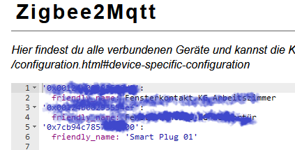

    als schaltbare Steckdose habe ich mir den Woolley SA-029-1 (baugleich Sonoff SA-029) gekauft. Diesen möchte ich über Loxone schalten.
    Auf dem Raspberry Pi läuft Loxberry incl. Zigbee2Mqtt-Plugin in der aktuellen Version. Dazu habe ich den Sonoff ZBDongle-E. Meine Sonoff-Fensterkontakte werden einwandfrei erkannt.
    Allerdings scheitere ich bisher daran, den Schaltstatus der Steckdose auszulesen und diese zu steuern.
    Das Pairing der Steckdose funktioniert, sie wird im Zigbee2Mqtt-Plugin unter 'Verbundene Geräte' erkannt. Ich habe ihr den friendly_name 'Smart_Plug_01' zugewiesen.

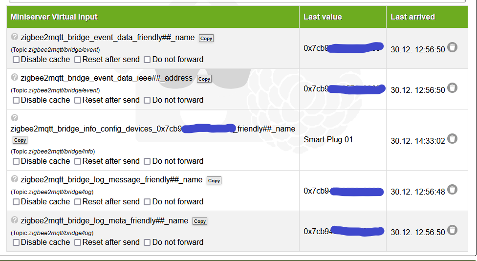

    Im MQTT-Gateway unter 'Incoming Overview' sehe ich 5 Einträge zu der Zigbee-ID:
    Klicke auf die Grafik für eine vergrößerte Ansicht  Name: grafik.png Ansichten: 0 Größe: 104,6 KB ID: 416425
    Wie ich diese Werte in einen Virtual Input in der Loxone Config bekomme, ist mir klar. Aber es fehlen ja Werte, z.B. der Schaltzustand.
    Daher folgende Fragen:
    1. wie kann ich weitere Werte des Smart Plug auslesen?
    2. wie kann ich dem Smart Plug ein Schaltbefehl übergeben?

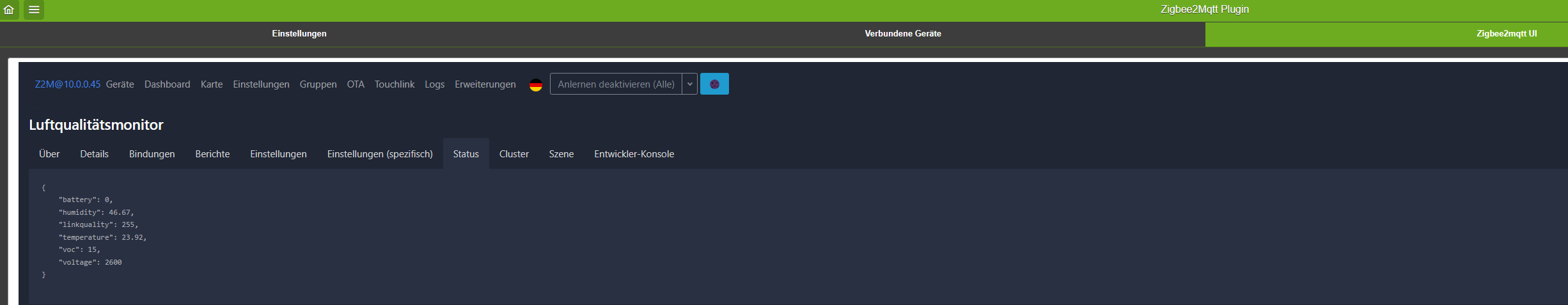

      was sagt der Status:
      Klicke auf die Grafik für eine vergrößerte Ansicht  Name: image.png Ansichten: 0 Größe: 39,5 KB ID: 416534
      vermutlich hast du da ein Topic/Subscription Problem
      im 2. Schritt schnapp dir irgend ein Template einer Plug
      Templates für die virtuellen Ausgänge [LoxBerry Wiki - BEYOND THE LIMITS]
      Zuletzt geändert von AlexAn; 31.12.2023, 11:11.

        Der Status sagt leider nicht viel:
Ansichten: 316
Größe: 9,3 KB
          • 4401
          Hau das Teil noch mal raus und mach ein neues Pairing - eventuell hat sich da was verschluckt

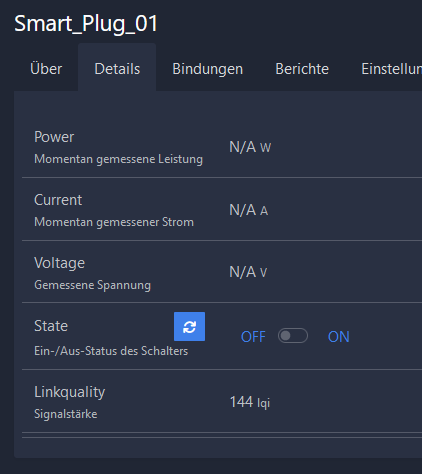

              So, die Ursache konnte ich schon mal einkreisen:
              Mit dem aktuellen Loxberry-Plugin zigbee2mqtt (V2.3.0) wird zigbee2mqtt in der Version 1.32.2 installiert. In dieser Version wird der Woolley-Plug noch nicht unterstützt.
              Ich habe auf einem anderen System mit Openhab zigbee2mqtt in der aktuellen Version 1.35.0 installiert. Dort wird der Woolley-Plug einwandfrei erkannt. In den Release-Notes zu dieser Version ist das auch vermerkt.
              Ich habe nun auf der Linux-Ebene zigbee2mqtt 1.32.2 deinstalliert und 1.35.0 installiert. Das verträgt sich aber nicht mit dem Loxberry (V3.0.0.6) bzw. dem zigbee2mqtt-Plugin (V2.3.0). Der Dienst wird regelmäßig alle 30 Sekunden beendet und neu gestartet.
              Ich werde nun Kontakt mit romanlum, dem Entwickler des Plugins aufnehmen.
              • romanlum
                • 29.03.2020
                • 71
                Ich habe soeben die Version 2.4.0 auf released gestellt und
                eine neue Pre Release 2.5.0 erstellt welche zigbee2mqtt 1.35.0 enthält.
                • Karl Napp
                  • 17.08.2020
                  • 35

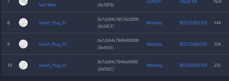

                  Das Zigbee2mqtt-Plugin habe ich eben in der V2.5.0 aus dem git geladen und über die Plugin-Verwaltung des Loxberry installiert. Alle Einstellungen und angelernten Geräte der Vorversion bleiben dabei erhalten.
                  Der Woolley-plug wird jetzt erkannt.
Ansichten: 324
Größe: 26,7 KB
                  Die Parameter 'state' und 'linkquality' werden übergeben. 'power', 'current' und 'voltage' fehlen. Aber das wird vielleicht in einer künftigen Version von zigbee2mqtt (nach V1.35.0) ergänzt werden.
