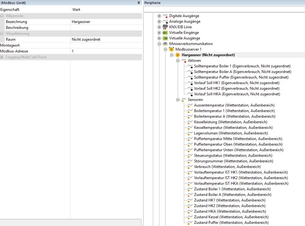

    ​mit April sollten die Infos über die Anbindung der Heizungen von Hargassner (Pellets und Hackgut) kommen.
    Hat schon jemand Infos ob das eine Extension wie bei Fröhling sein wird oder das eine Modbus RTU bzw. TCP sein wird.
    In der Config schaut es eher nach Modbus RTU aus:
Ansichten: 6471
Größe: 129,1 KB

    Am besten bei Loxone nachfragen.
    Für mich klingt das nach virtuellem HTTP Ein- und Ausgang. Macht ja keinen Sinn, für jedes Trumm eine eigene Extension zu bauen. Einige Hersteller sind in der Zwischenzeit offener, eine REST Schnittstelle aufzumachen.
      • 7442
      Es wird im Text auch von eigener "Vorlage" geschrieben, also ist es eher wahrscheinlich das es ohne Extension sein wird.

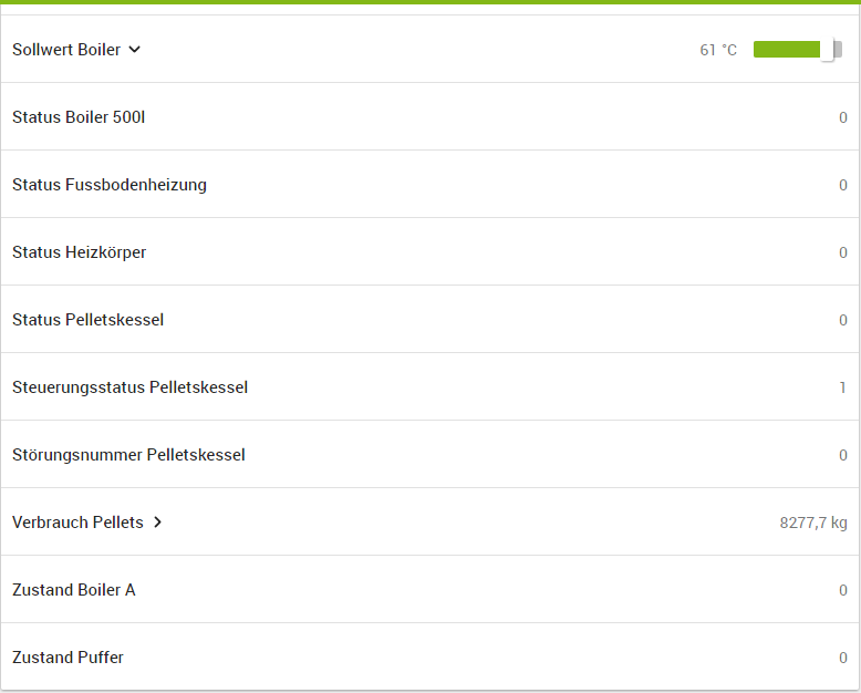

              Hallo!
              Tja das mit der Hargassner Schnittstelle ist so einfach zu lösen. Mann benötigt einen Service Techniker von Hargassner der dir die SD-Karte beim Touchpanel austauscht, damit die MOD-Bus TCP Verbindung aktiviert wird. (Ist nicht Gratis!) Es werden dann im "Installateur" Menü bei den z.B. Boiler,... Loxone Button ersichtlich wo man Einstellen kann ob die Parametervorgabe über das Touchpanel oder Loxone kommen soll.
              Mir fehlt noch eine Gesamt Überschtsliste über alle Mod-Bus Register des Kessels, sowie die Deutung der einzelnen Zustandswerte. Klicke auf die Grafik für eine vergrößerte Ansicht

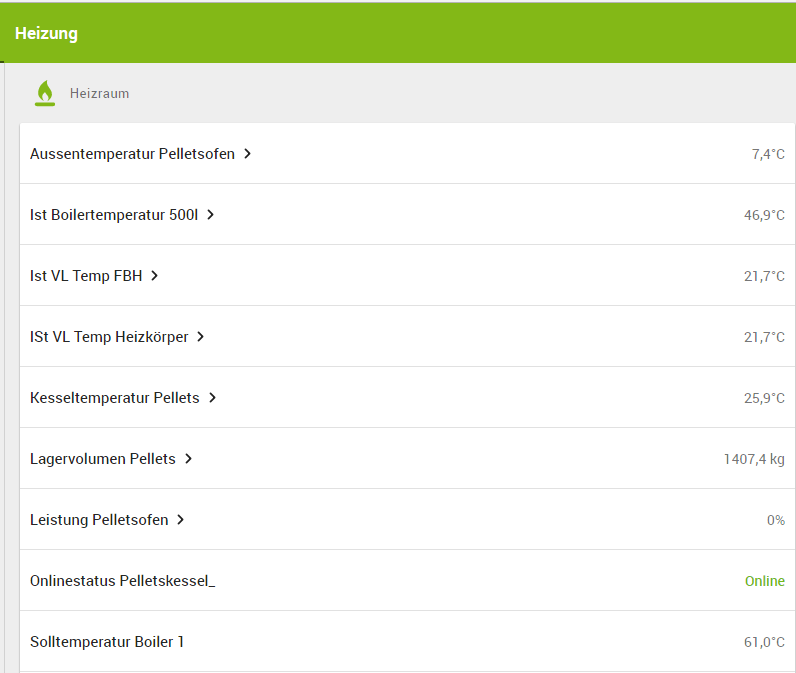

                Hallo moly,
                Mit welchen Sensor misst du bei dir Lagervolumen Pellets?
                Habe einen nach "oben" offenen Hackschnitzelbunker
                  Hi!
                  Den Lagerbestand kann man in der Steuerung der Heizung hintelegen. Und wird dann nach Verbrauch abgerechnet über die Zellradschleuse im Brenner.
                • moly8080
                  moly8080 kommentierte
                  Hey, Das Lagervolumen bzw. Verbrauch wird alles vom Kesselhersteller berechnet. Man gibt am Tag der Betankung die Menge in Tonnen am Touchpanel des Kessel ein. Die Kesselsteuerung berechnet sich aus seinen Daten den Verbrauch und zieht dies vom Lagervolumen ab. Die Genauigkeit liegt bei ca. 20% (ist korrigierbar) Soweit ich weiß wird dies mit den Betriebsstunden der Zellradschleuse berechnet.

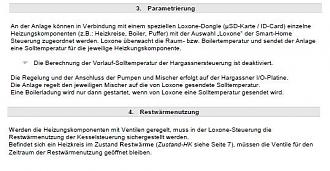

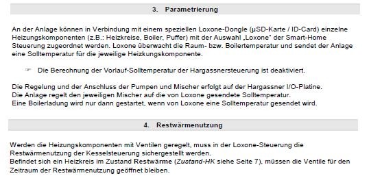

                        Zur Hargassner Steuerung mit dem MIniserver:
                        Es giebt von Hargassner zwei Modbus Versionen, eine "Loxone-Version" und eine "Normale-Version", beide Funktionieren mit dem Miniserver
                        Loxone-Version:
                        Hier kann man Werte an die Heizung übergeben (Vorlauftemperatur, etc.) gemäss Anleitung von Laci88 Post #10, die Heizung stellt dan nur noch die "Wärme" bereit und Loxone giebt die Temperaturen vor.
                        Siehe auch https://www.hargassner.at/app unter Punkt 4
                        Normale-Version:
                        Es können Werte gelesen werden (die gleichen wie bei der Loxone-Version) und Parameter geändert werden (solche die auch über das Display eingegeben werden können).
                        Siehe auch https://www.hargassner.at/app unter Punkt 2
                        Ich habe bei mir Ein Stückholz und Pelletskessel im Einsatz mit der Normale-Version von Modbus. Da ich die Heizung "Eigenständig" laufen lassen wil und "nur" die Werte/Zustände auslesen wil. Analoge und Digitale Werte auszulesen geht ohne Probleme, bin aber aus Zeitlichen gründen noch nicht dazu gekommen über Loxone Parameter in der Heizung zu schreiben (sollte eigentlich auch gehen).
                        Gruss Schurti

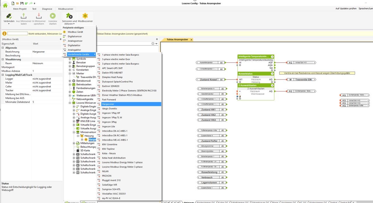

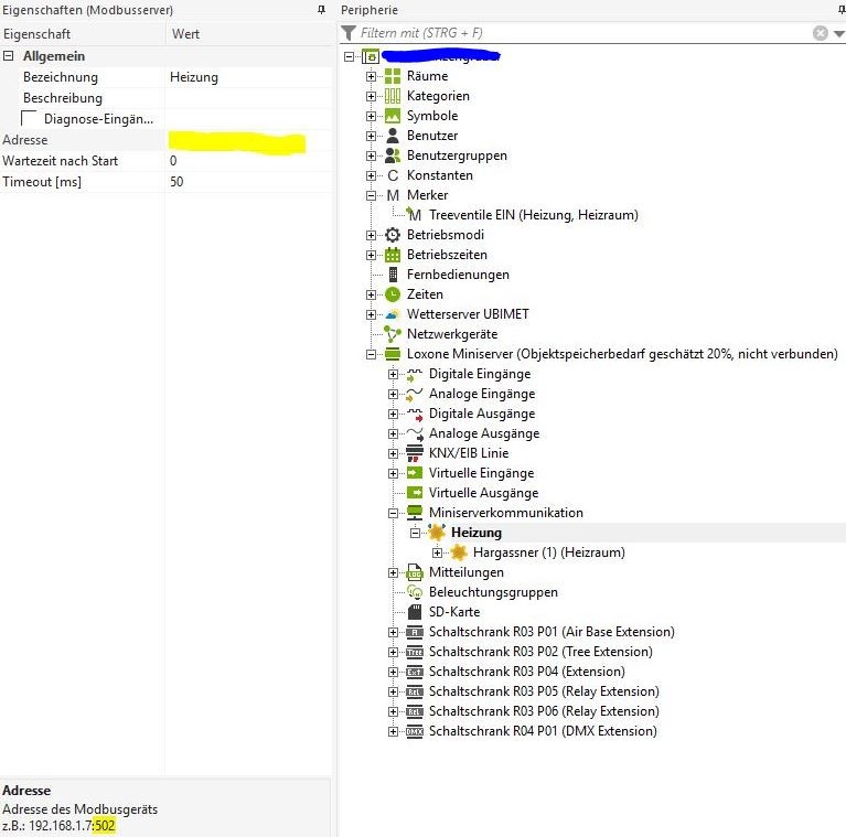

                          Kurze Anleitung - nicht getestet:
                          Klicke auf die Grafik für eine vergrößerte Ansicht  Name: Hargassner 4.JPG Ansichten: 1 Größe: 54,6 KB ID: 138485
                          Umstellung im Installateur Menü des Kessels ob die Parameter vom Touch/Hargassner oder Loxone kommen soll.
                          Vorlage einfügen
                          Klicke auf die Grafik für eine vergrößerte Ansicht  Name: Hargassner 1.JPG Ansichten: 1 Größe: 146,7 KB ID: 138450
                          IP Anpassen
                          Klicke auf die Grafik für eine vergrößerte Ansicht  Name: Hargassner 2.JPG Ansichten: 1 Größe: 95,0 KB ID: 138453
                          Config im Anhang öffnen, Bereich per linker Maustaste kopieren und in die eigene Config einfügen.
                          Ein und Ausgänge neu machen und im Miniserver Abspeichern
                          Den Merker dann noch auf die Ventile verbinden damit die Restwärme abtransportiert werden kann und nicht das Sicherheitsventil anspricht!
                          Da im Status im Puffer und Boiler ebenfalls Restwärme aufscheint vermute ich das die Ladepumpen von selber tätig werden.
                          Sollte fertig dann so ausschauen (IRR noch anklicken)
                          Klicke auf die Grafik für eine vergrößerte Ansicht  Name: Hargassner 3.JPG Ansichten: 1 Größe: 158,8 KB ID: 138480
                          Bitte den Status Restwärme noch überprüfen am Kessel selbst!!!
                          Statistiken und Visu hab ich nicht geachtet bitte selber dementsprechend anpassen.
