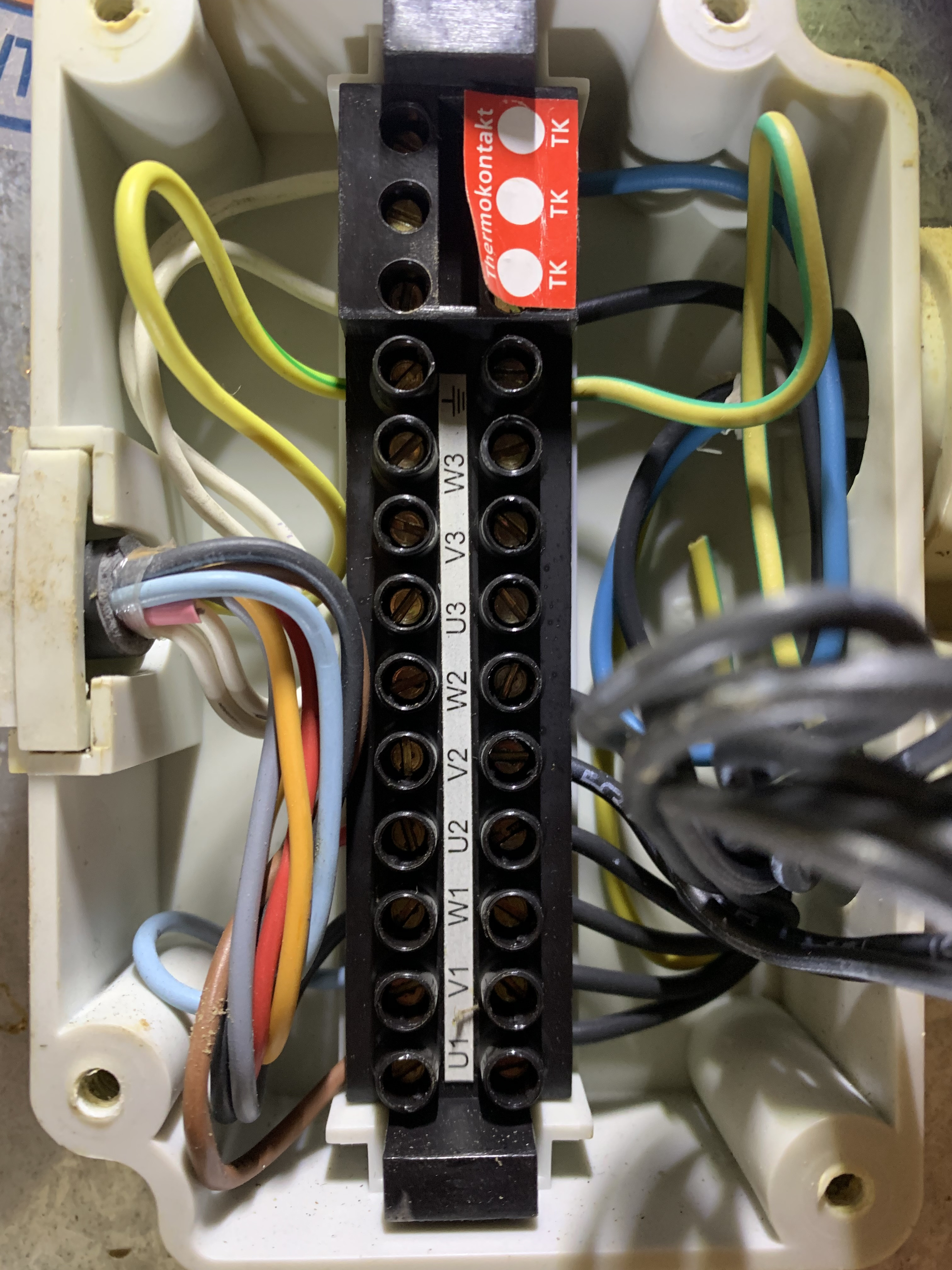

    Guten Morgen und ein frohes neues Jahr!
    Ich habe seit einiger Zeit ein Heizregister von Kampann in meiner Werkstatt hängen, welches ich mal zu einem vertretbaren Preis bei Ebay geschossen habe. Nun wird`s kalt und ich möchte es mal in Loxone einbinden…. Die Werkstatt wird stundenweise zu Hobby-Zwecken genutzt und soll darüber in kurzer Zeit hin und wieder aufgeheizt werden.
    Da ich mich mit Drehstrommotore nicht auskenne, bräuchte ich mal eine kleine Hilfe. Den folgenden Hinweis mit den entsprechenden Schaltbild habe ich dazu bekommen:

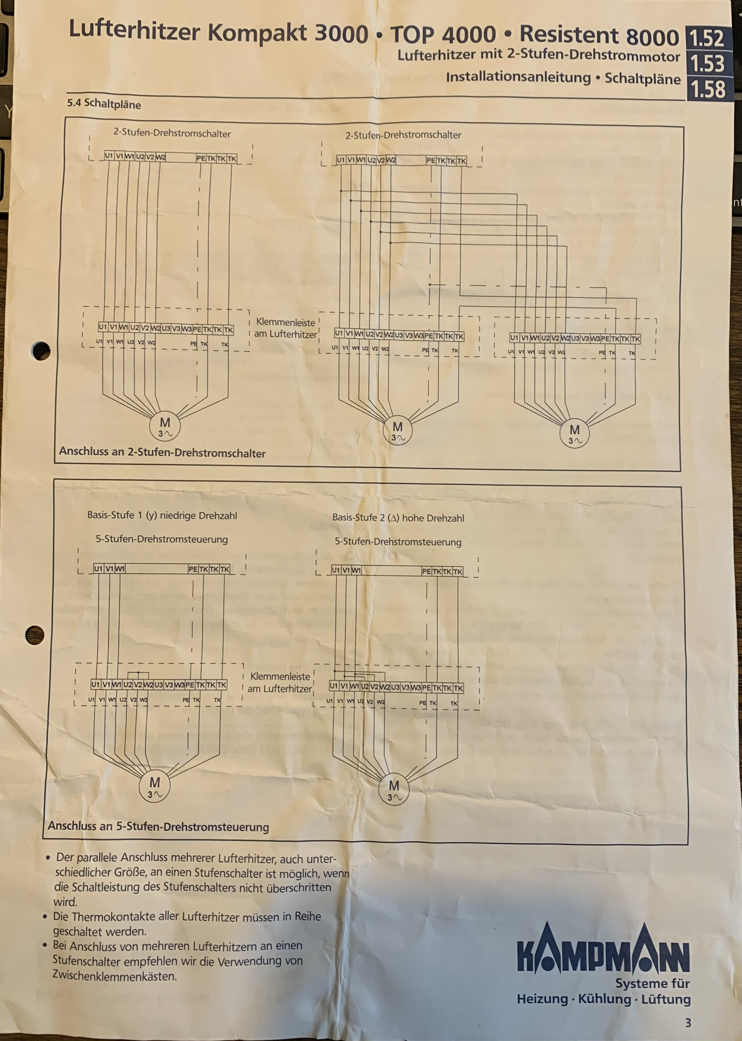

    Kampmann bietet hier eigene 2-Stufen Drehstromschalter (mit und ohne Raumthermostatanschluss) und 5-Stufen Drehstromsteuerungen an. Die Anschlüsse sehen so aus:

    1. Kann man diesen Schalter /Steurung nachbilden?
    2. Benötige ich einen Frequenzumrichter?
    3. Es gibt Thermokontakte. Dieses scheinen zum Schutz des Motors zu sein. Lässt sich das auch über Loxone regeln? Darf man das Weglassen oder ist das fahrlässig?
    Jetzt könnte man natürlich auch sagen: Kauf einfach so einen Schalter von Kampmann. Klar - aber wir sind ja hier im Loxone-Forum… Ich möchte die Heizung halt gerne in meiner Steuerung mit integriert haben, um sie entsprechend anzusprechen.
    Daher wäre ich froh über etwas Hilfe.

    • Michael Sommer
      • 2005
      Das Steuergerät braucht man nicht. Zu beachten ist bei zweistufiger Motorbeschaltung die
      Schaltstufe 1: Sternschaltung (400V an U1/V1/W1) inkl. (Brücken zwischen U2/V2/W2)
      Schaltstufe 2: Dreieckschaltung (400V an U1/V1/W1) inkl. (Brücken zwischen U1-U2 / V1-V2 / W1-W2)
      erforderlich werden.
      Das kann mit drei Leistungsschützen realisiert werden.
      Wichtig ist hier die gegenseitige steuerstromseitige Hardware-Verriegelung der Leistungsschütze zwischen (Schaltstufe 1 / Schaltstufe 2).
      Einfacher wird es wenn man den Motor nur in Einstufig betreiben will (was meist ausreicht um einem Werkstattraum zu beheizen). Dann braucht es nur einen Leistungsschütz der den Motor mit Spannung an U1 / V1 / W1 versorgt. Die Stufenvorwahl 1 (Sternschaltung) oder 2 (Dreieckschaltung) erfolgt dann dauerhaft per Drahtbrücken z.B. im Klemmkasten an U1-U2 / V1-V2 / W1-W2
      Der Thermokontaktanschluss wird benötigt um den Motor vor Überhitzung (Überstrom / Blockierung, etc.) zu schützen. Die Mindestvariante ist diesen Thermokontakt in Reihe, zur Ventilatoren-Freigabe der Ansteuerung (Abschalten aller Schütze) zu verdrahten. Mit dem Nachteil dass bei Abkühlung der Ventilator wieder einschaltet. Ich würde hier eine Verriegelungsschaltung (Ruhestromprinzip) per Relais inkl. manueller Entsperrmöglichkeit, aufbauen, der die Motoransteuerung per Relaiskontakt (Schließer) die hardwareseitige Verriegelung der Leistungsschütze ebenfalls dauerhaft unterbricht.
      Dann kannst Du über einen weiteren Relaiskontakt (Öffner) auch eine Störmeldung an Loxone übergeben.
      PS: das Bild ist wohl der Klemmkasten am Lufterhitzer und nicht vom Kampmann-Steuergerät.

          Kein Problem, ich werde Dir eine Schaltskittze der 1stufigen Variante inkl. Thrmokontaktschaltung und Loxone-SB, im Laufe des Donnerstags bzw. spätestens Freitag zukommen lassen.

        Hallo Christian,
        im Anhang habe ich zwei Varianten für die Umsetzung gezeichnet. Solltest Du noch Rückfragen haben, melde Dich einfach.
        Gruß Michael
