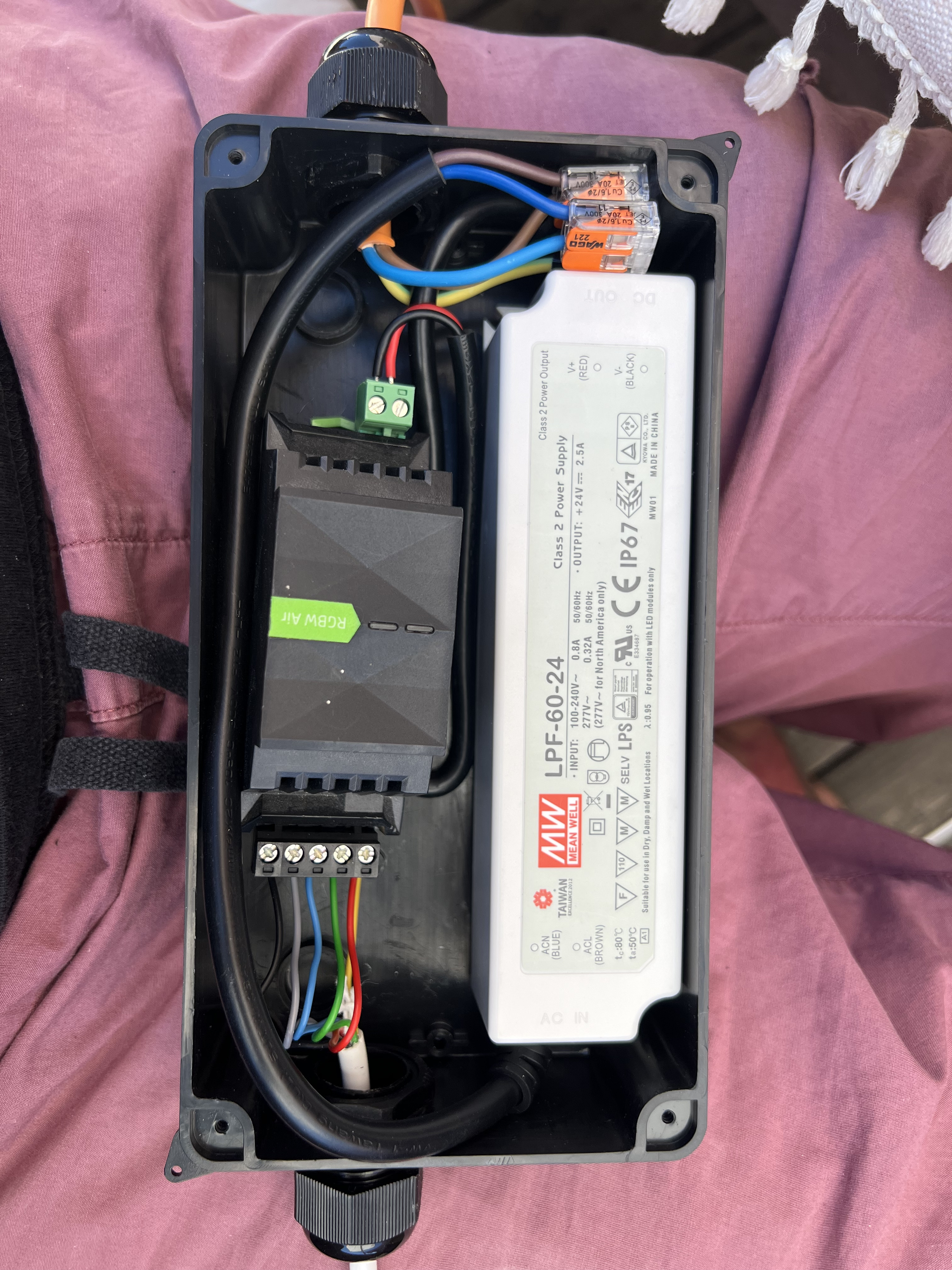

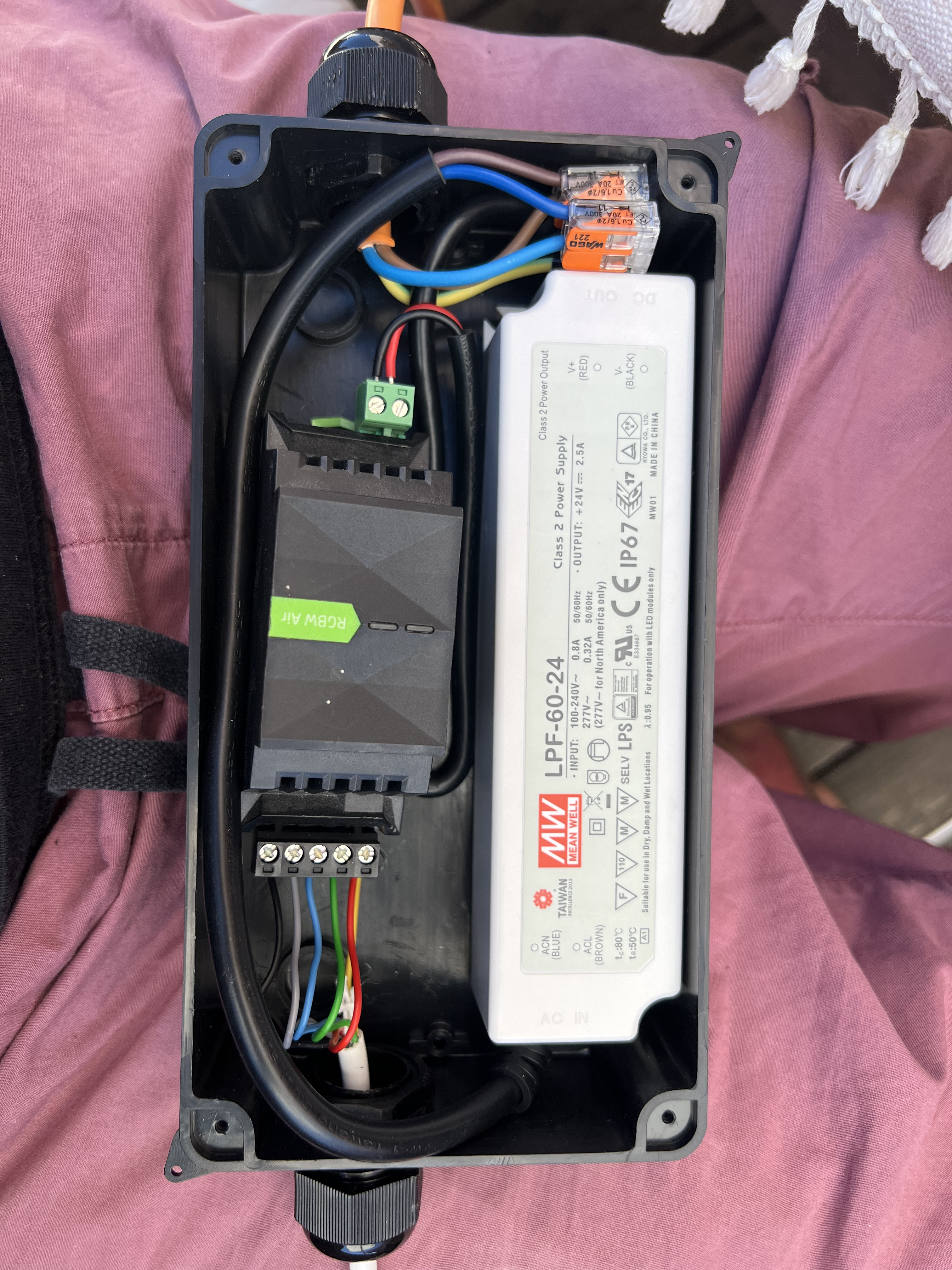

            @Asd1234​ Ich habe das mit mehreren RGBW Compact Dimmer Air gelöst. Hier ein Beispiel am Balkon in einer IP68 Dose (hier noch ein nicht Compact Dimmer da ich den noch übrig hatte). Plug & Play und absolut zuverlässig.
