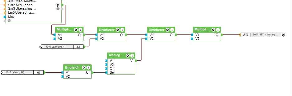

    -Umrechnung kW in mA (Register 5004 - Set Charging Current)
    Die einfache Umrechnung von kW aus dem Wallboxbaustein (Tp) in mA für die Wallbox klappt ja nicht mehr ganz so einfach, da es mal mit 1ph und mal mit 3ph berechnet werden muss. Ich habe hier eine recht einfache Umrechnung angestrebt. Da bei mir alle drei Phasen bis auf 1-2V identisch sind und beim Laden der Power-Factor bei fast 1 (Wert ca.998) ist, habe ich die Berechnung für mich vereinfacht. Im Ergebnis habe ich eine leichte Unterschreitung des Ist-Ladens vs. Soll. Das ist für mich ausreichend:
    Bei Gelegenheit werde ich das verfeinern und noch in einen Formelbaustein einbauen. Stand jetzt klappt das gut. Eigentlich ganz einfach: Die 11kW werden in Ampere umgerechnet. Bei dreiphasigem Laden (wird durch Register 1012 ermittelt) wird "einfach durch drei geteilt. 11kW einphasig wären 48A - und bei dreiphasigen "nur" 16A)
    Klicke auf die Grafik für eine vergrößerte Ansicht  Name: image.png Ansichten: 0 Größe: 24,5 KB ID: 419042​​
