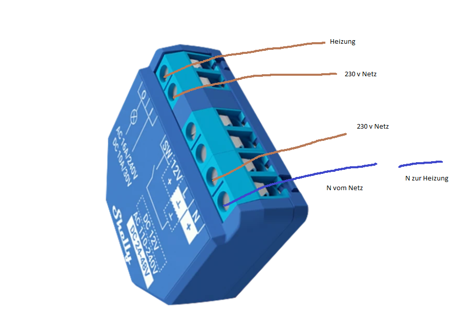

          Könnt ihr mir bitte helfen und sagen wie ich meine Heizung mit dem Shelly anschließen muss...
          Es soll keine Steckdose oder Schalter am Shelly zusätzlich angeschlossen werden....

            • 11245
            230V des Netzes an L und I.
            Neutralleiter des Netzes an N und den N der Heizung.
            Phasenanschluss der Heizung an O.
            • andreas221988
              andreas221988 kommentierte
              Wird N von der Heizung nicht auch am Shelly angeschlossen?
              Und die 230V einmal an L für die Stromversorung des Shellys und dann auf 1 für die versorgung der Heizung oder?
              Nur zur Info: Shelly meint nicht 1 und 0 sondern I und O, In und Out.

            Vielen Dank ich hätte es jetzt so gemacht...
            (Bild gelöscht da falsch)

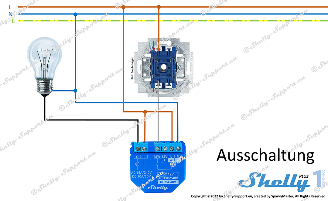

              So wie hier nur ohne Schalter und Heizung statt Glühbirne.
              ​​ Klicke auf die Grafik für eine vergrößerte Ansicht

              Vielen Dank dann müsstes es so ja jetzt klappen
              • andreas221988
                • 13.06.2018
                • 1643
                Handtuchheizkörper läuft mit dem Shelly
